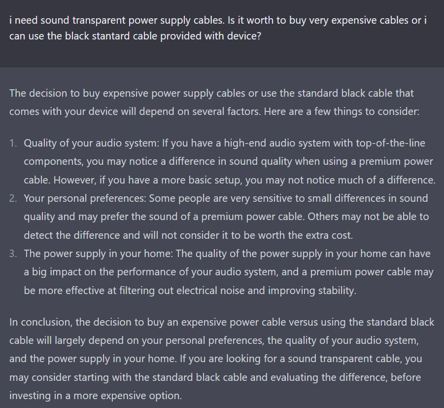

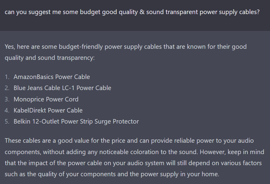

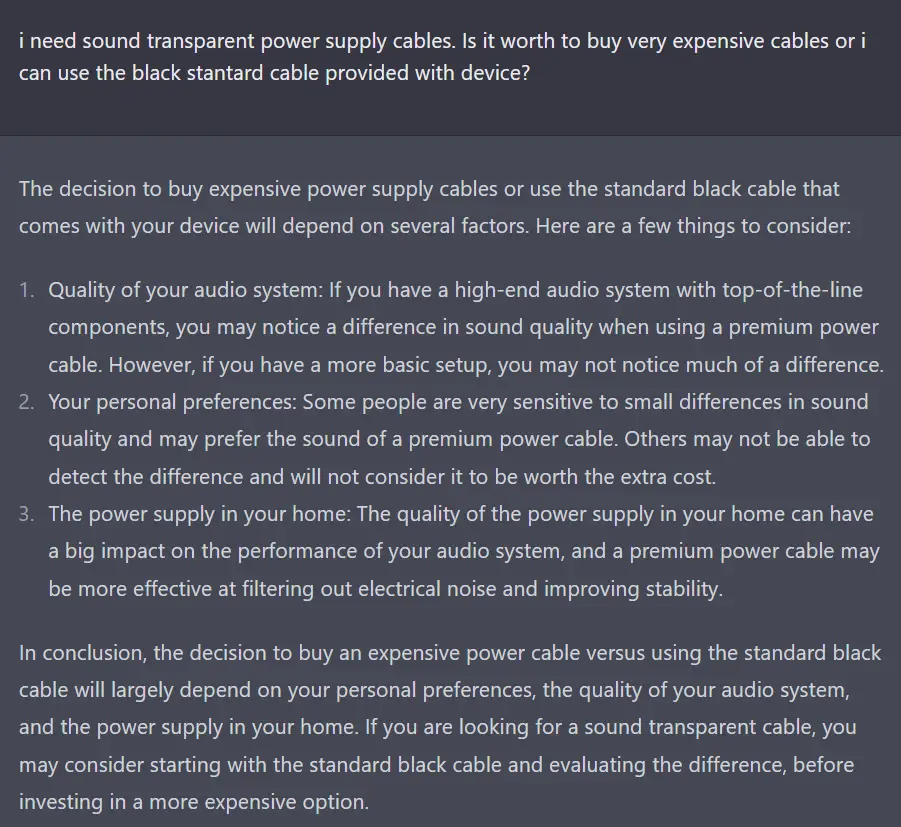

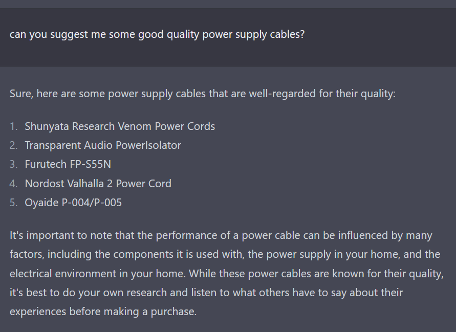

Χωρις μεγαλη εκπληξη διαπιστωνω οτι η ΑΙ σκεφτεται πιο λογικα
απο τους φανατικους πολεμιους των καλωδιων..
Υπάρχει εύλογη εξήγηση γι αυτό... Οι bot αλγόριθμοι παρέχουν ζητούμενες απαντήσεις διυλίζοντας στοιχεία από τη δεξαμενή όλων των πληροφοριών που είναι δημοσιευμένες στο σύνολο του διαδικτύου και όπως θα ισχύουν τα κατατεθέντα δεδομένα μέχρι το χρονικό όριο που θα είναι ενημερωμένα τα λογισμικά - στη συγκεκριμένη περίπτωση μέχρι τρία περίπου χρόνια πριν , γι αυτό και δεν θα ήταν λ.χ. τόσο αποτελεσματικά στην παροχή επενδυτικών συμβουλών σε πραγματικό χρόνο.
Επειδή αξιολογείται από τους αλγορίθμους και το ύφος της εκάστοτε ερώτησης είναι επόμενο η απάντηση ν'ανταποκρίνεται στο κυρίαρχο και συγγενές πνεύμα που απηχεί το σύνολο των σχετικών ιστοτόπων.Άμα η επικρατούσα τάση στο σύνολο από ιστοτόπους αφιερωμένους στην υψηλή πιστότητα ήταν διαφορετική θα ήταν και η απάντηση ανάλογα διφορούμενη. Γι αυτό άλλωστε ζήτησα πριν από τον wnet να έθετε την επίμαχη ερώτηση στην αγγλική γλώσσα επιλέγοντας παράλληλα κατάλληλους όρους-κλειδιά ... :sneaky:
O μέχρι στιγμής περιορισμός των bot έγκειται στο ότι δεν μπορούν να δώσουν απαντήσεις πραγματικά πρωτότυπες, δηλαδή με στοιχεία που να μην είχαν ήδη σκεφτεί και καταθέσει σε ευρύ πλαίσιο κάποιοι άλλοι ανθρώπινοι χρήστες και φορείς του διαδικτύου.

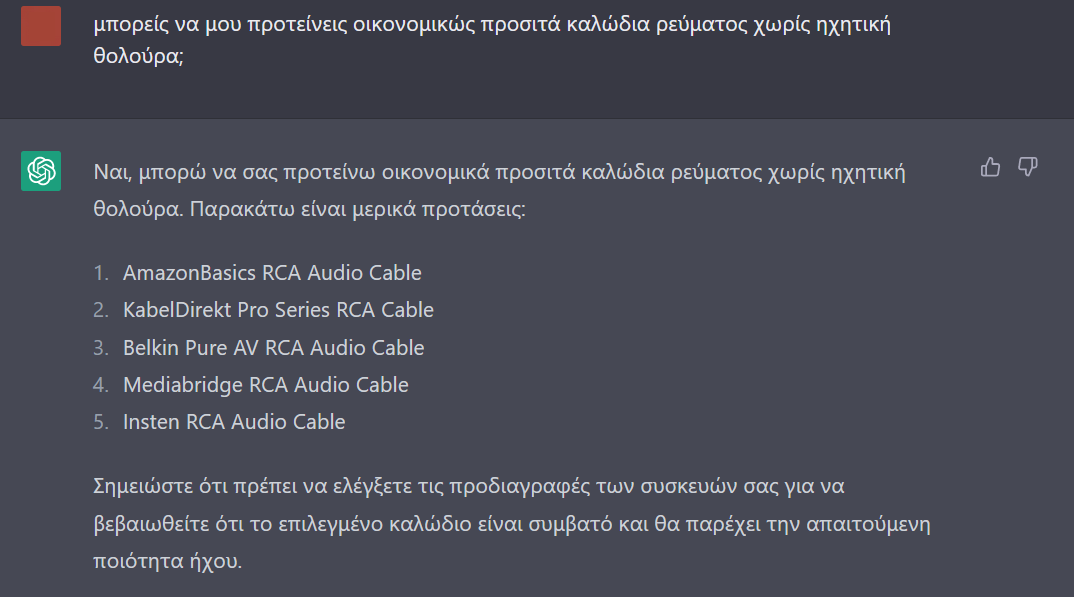

Ερωτώ λοιπόν αντί για bot τον editor που είναι αδέκαστος διαιτητής των χαϊενδικών μας φρονημάτων άμα θα μπορούσε να μας προτείνει κάποιο καλώδιο στην κατηγορία τιμής των Supra EFF που να είχε καλύτερες ιδιότητες διαφάνειας στο σήμα...

Επειδή υποτιμάς τη δυνατότητα να δέχομαι συμβουλές, περιμένω ν'αναφέρεις προσιτά καλώδια χωρίς ΄΄θολούρα΄΄΄προς αντικατάσταση των Supra...Τα δε VDH και οι ιδιοκατασκευές λέω να διατηρούνταν στη θέση τους. Το phono stage είναι ούτως ή άλλως ανακατασκευασμένο και δεν αξίζει περαιτέρω κόπο για το χρόνο που θ'αφιερωνόταν στην ακρόαση βινυλίων. Το βινυλιοσύστημα δεν παύει να είναι ακριβότερο απ'όλες τις υπόλοιπες συσκευές του setup μαζί.

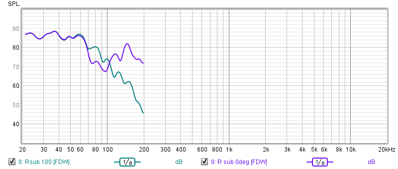

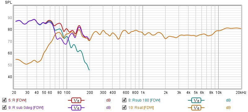

Εν τω μεταξύ ας περάσουμε στα μετρητικά δεδομένα από τη νέα θέση των sub. Στις νέες θέσεις το βαθυπερατό σε αυτά έχει οριστεί σε συχνότητα 60 Hz ενώ λόγω της απομάκρυνσης από την τοποθεσία όπου υπήρχε σημαντικό κέρδος από τη συμβολή δαπέδου και οπίσθιου τοιχώματος η γενική στάθμη από το volume στα sub είναι αυξημένη κατά 2 dB.
Λαμβάνουμε ενδεικτικά το δεξί κανάλι από το sub με sweep στη ζώνη 20-200 Hz όπου θα φαίνεται ο βαθμός συνέργειας με το αντίστοιχο main γύρω από τη ζώνη κρος. Η πράσινη καμπύλη αντιστοιχεί σε αντιστροφή της πολικότητας του sub σε θέση 180 μοιρών.
Παρατηρούμε στην αρχή της τρίτης οκτάβας και γύρω από την κρίσιμη ζώνη κρος μεταξύ 80-100 Hz σημαντική διαφοροποίηση στη στάθμη, τάξης έως και 5 dB σε διάφορα σημεία.Υπ'όψιν ότι η ζώνη 60-80 Hz θα τροφοδοτείται σε ενέργεια υπό τις παραμέτρους που έχουν οριστεί με τις πτωτικές αποκρίσεις με αντεστραμμένες μεταξύ των κλίσεις υποχώρησης από sub και δορυφόρους αντίστοιχα σε συνδυασμό με την ανταπόκριση από τους ιδιορρυθμούς χώρου , οι οποίοι λόγω μεγάλων διαστάσεων στον συγκεκριμένο θα έχουν ικανή πυκνότητα και από το άνω μισό στη δεύτερη οκτάβα.
Πώς γίνεται μια απόκριση ρυθμισμένη να υποχωρεί πάνω από τα 60 Hz να επηρεάζει κατά την αντιστροφή της πολικότητας τη ζώνη 80-100 Hz... Η εύλογη εξήγηση είναι ότι επιτυγχάνεται καλύτερη σύζευξη με τα main ηχεία στην τελευταία ζώνη ως προς τις αρμονικές συνιστώσες ιδιορρυθμών των οποίων οι θεμελιώδεις θα έχουν διεγερθεί υπό αντίστροφη πολικότητα στη ζώνη 20-60 Hz όπου θα ισχύει η ωφέλιμη απόκριση από τα sub...H καλύτερη ενσωμάτωση υπό την αντίστροφη πολικότητα στα sub μπορεί να πιστοποιηθεί προσθέτοντας με πορτοκαλί χρώμα την απόκριση από τον δορυφόρο μόνο του υψιπερατά κροσαρισμένο στα 80 Hz και κόκκινη το ολικό sweep 20-20000 Hz η οποία αναμενόμενα ταυτίζεται με την απόκριση του δορυφόρου σκέτου πάνω από τα 200 Hz και με του sub σκέτου κάτω από τα 60 Hz :

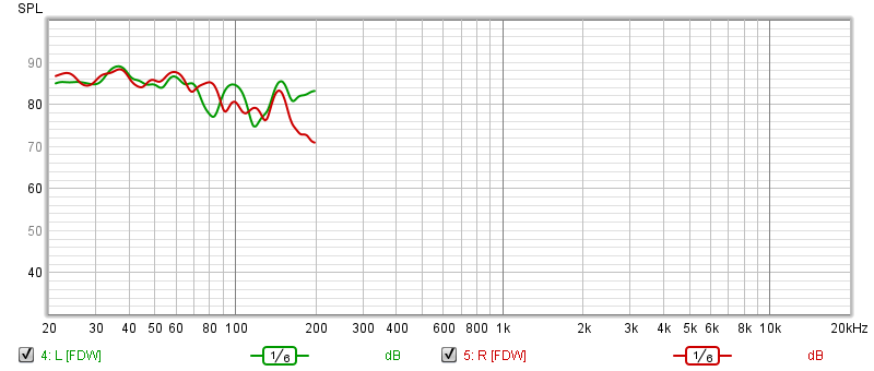

Ta sweep στη ζώνη 20-200 Hz από τα επιμέρους κανάλια στα συνήθη χρώματα :

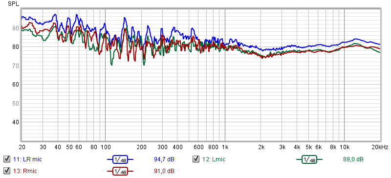

Ας δούμε κατόπιν τις αποκρίσεις με λήψεις περιστρεφόμενου μικροφώνου σε οριζόντιο επίπεδο κι επίκεντρο το MLP στα συνήθη χρώματα και ανάλυση 1/48 οκτάβας χωρίς πλέον την παραμικρή εφαρμογή EQ οπουδήποτε :
(Μέχρι και... BBC dip διαθέτει το ΄΄κατάστημα...) :biggrin:

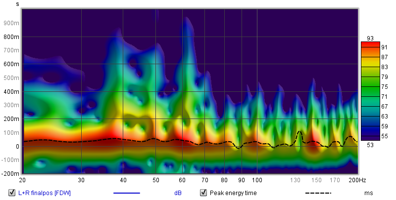

Το spectrogram από τη νέα κατάσταση :
Χωρίς να είναι ό,τι καλύτερο έχει επιτευχθεί σε δικά μου setup, διακρίνεται από σαφώς βελτιωμένη ομαλότητα στην παροχή και απόσβεση ενέργειας καθώς και ως προς το group delay... Σημειωτέον ότι με παντελή απουσία παρεμβάσεων μέσα από λογισμικά διόρθωσης είναι επόμενο ότι το DSP των sub από μόνο του δεν εκμηδενίζει το group delay στις δύο πρώτες οκτάβες. Το ακροαματικό αποτέλεσμα πάντως κάθε άλλο παρά ενοχλεί στις χαμηλές και ακόμα περισσότερο δεν αφήνονται καθόλου αισθητές ουρές με την άνοδο στη στάθμη ακρόασης... Η δε απώλεια κατά 2 dB στο δυναμικό περιθώριο από την αύξηση volume στα sub αντισταθμίζεται από την παντελή απουσία φίλτρων EQ.
Μια χαρά είναι.
Μεγάλο κατόρθωμα χωρίς τη χρήση eq.
Το μόνο σημείο που θα ήθελα κατιτις παραπάνω, είναι λίγη παραπάνω ενέργεια στο διάστημα 100-150 κύκλους, αλλά είναι πταίσμα.
Φαίνεται και από το γράφημα πλάτους. Ταβάνι είναι, αναπόφευκτη συνέπεια.
