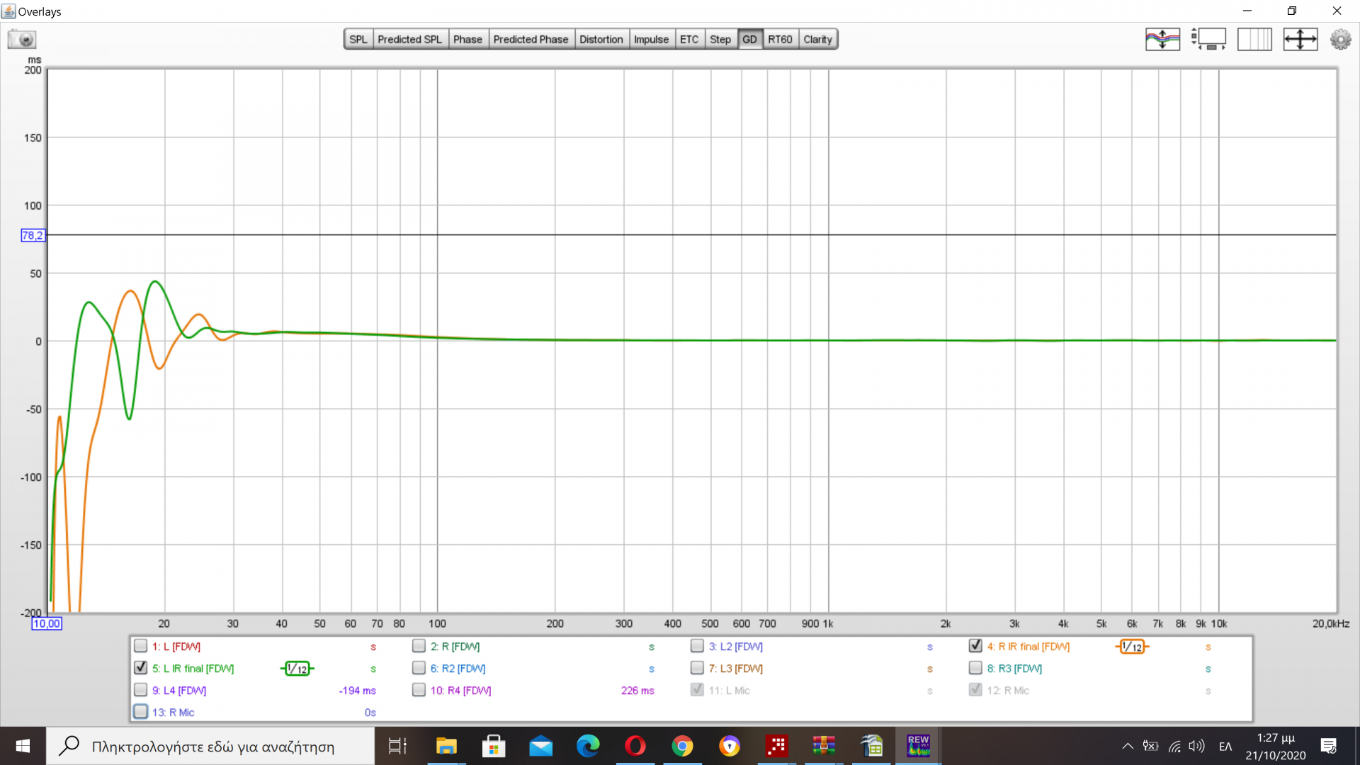

εγω σβηνω εσυ βαζεις !! :p
καλα εκανες και το εβαλες να δουν τις διαφορες ;)
να γραφεις και τι ειναι το γραφημα θα χαθει ο κοσμος

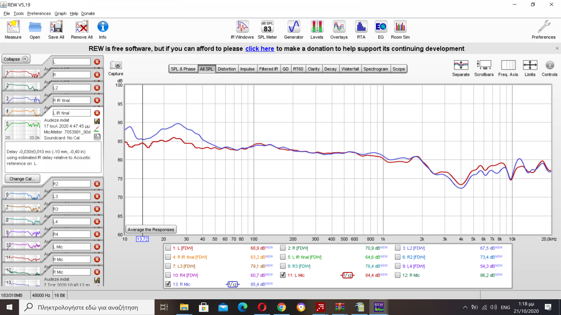

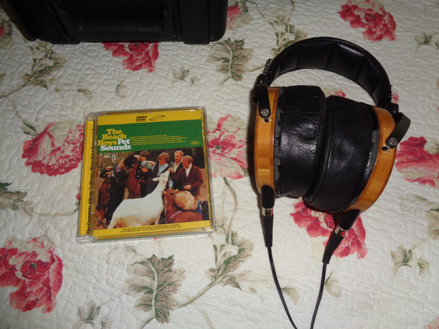

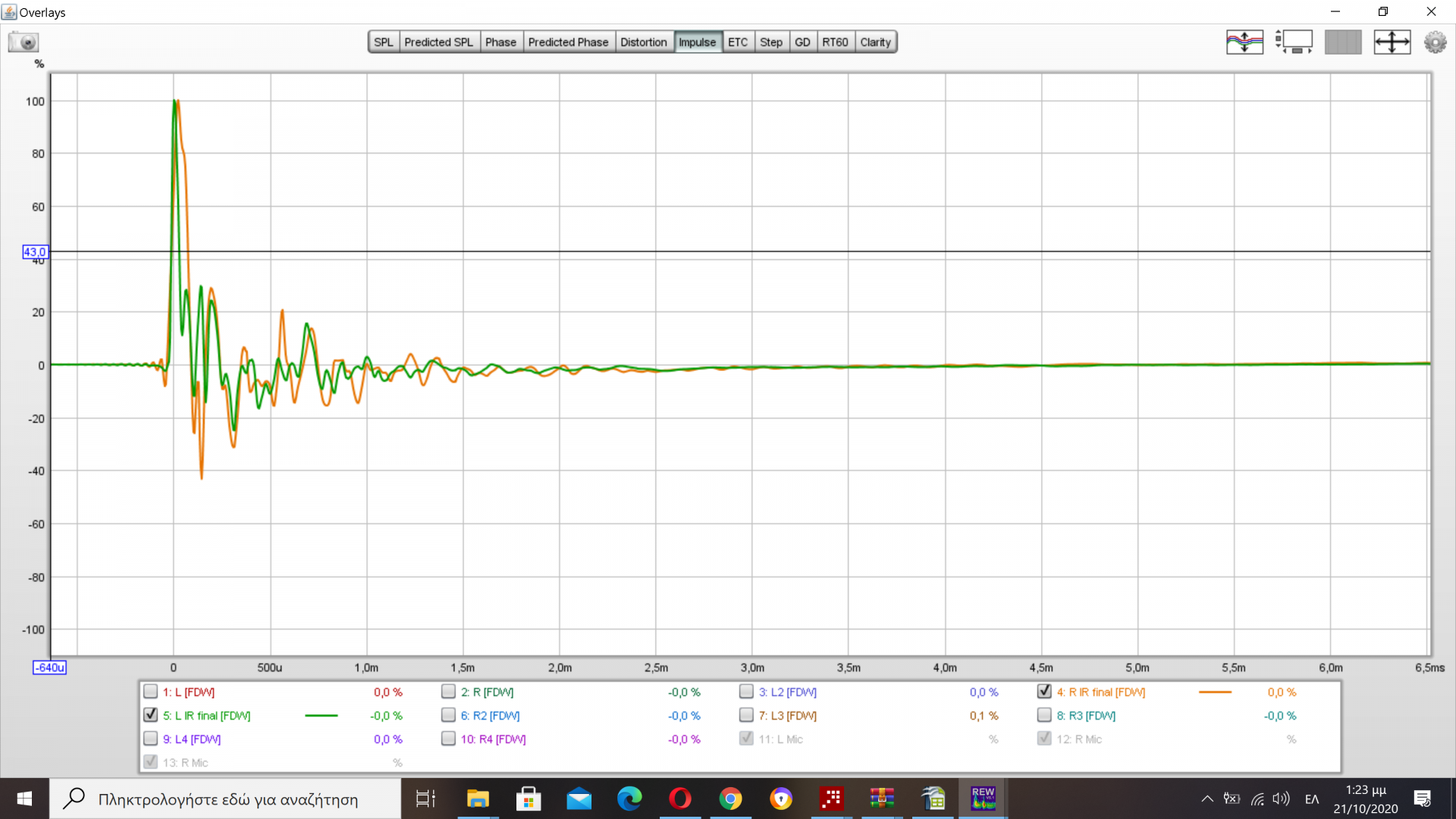

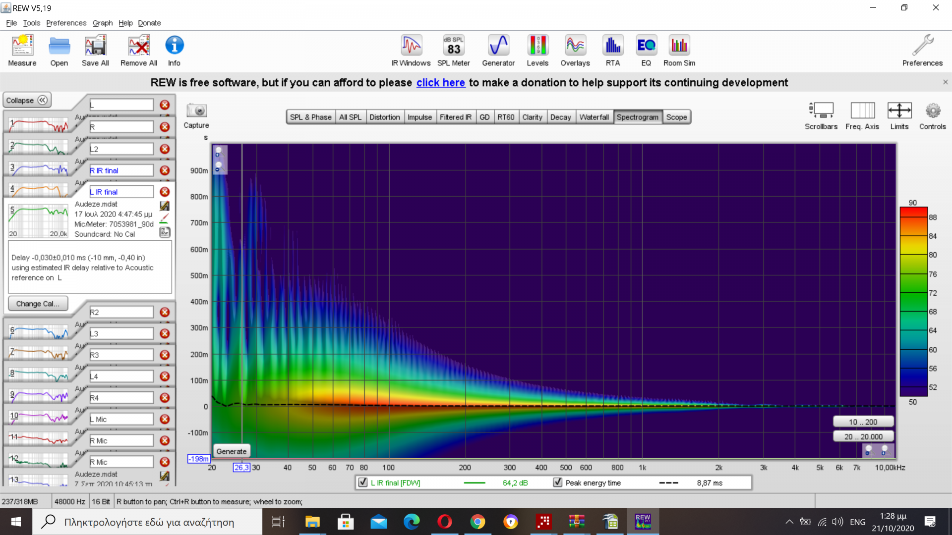

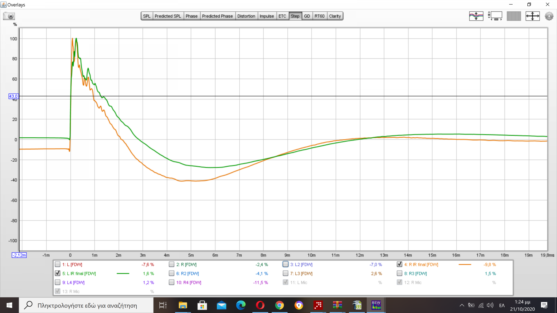

Εν τω μεταξύ όμως ας δούμε κι ένα ακόμα από τα συστατικά στο προηγούμενο Σύμπαν,χρησιμοποιούμενα ως δικαναλική ακροαματική αναφορά κατά το στήσιμο setup,χωρίς κιόλας να χρήζουν διόρθωσης...Τα λατρευτά Audeze LCD-2 :
Επιλέγεται συνειδητά η αποφυγή διόρθωσης,αφού δεν θα επιθυμούσα να παραλλαχθεί κάτι από την αυθεντική τους συμπεριφορά:
Απόκριση συχνότητας (μετρημένη χάρη σε επινόηση του γράφοντος πάνω στο δικό του κρανίο) :
Κρουστική Απόκριση :
Βηματική :

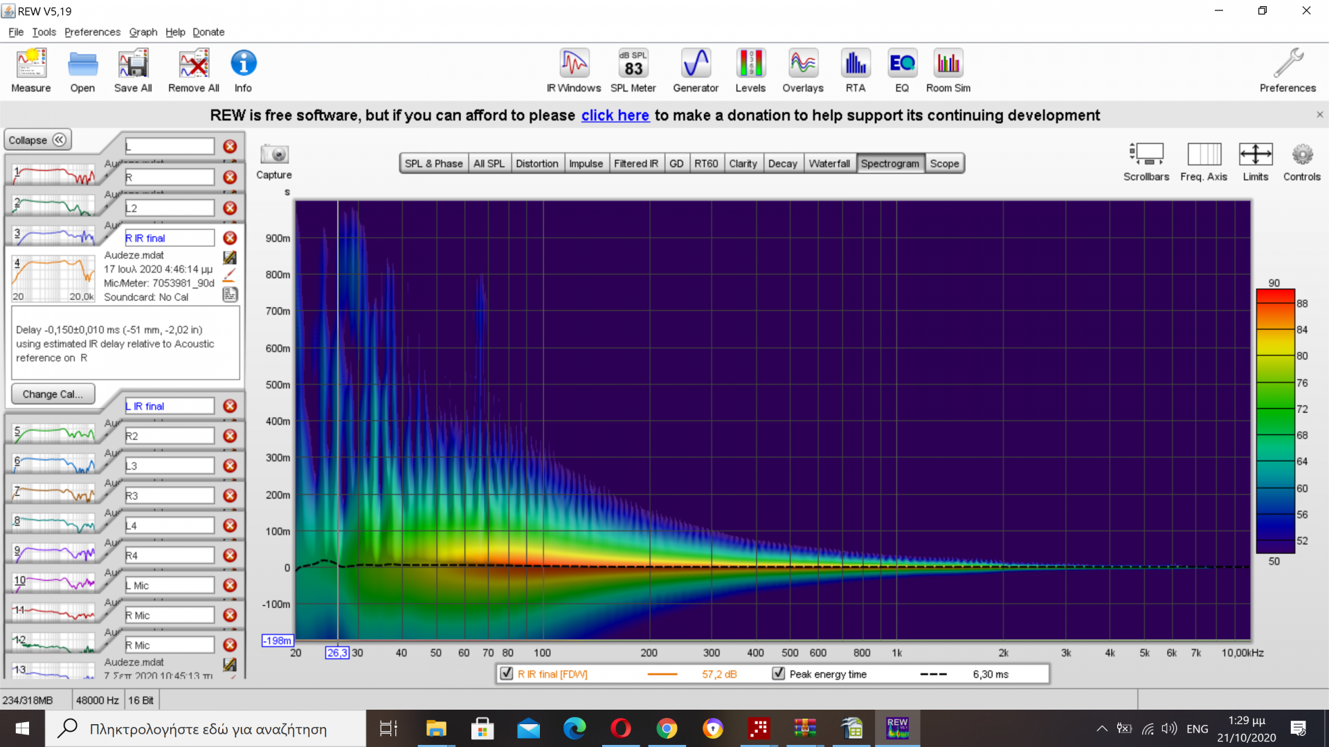

Spectrogram :

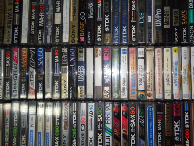

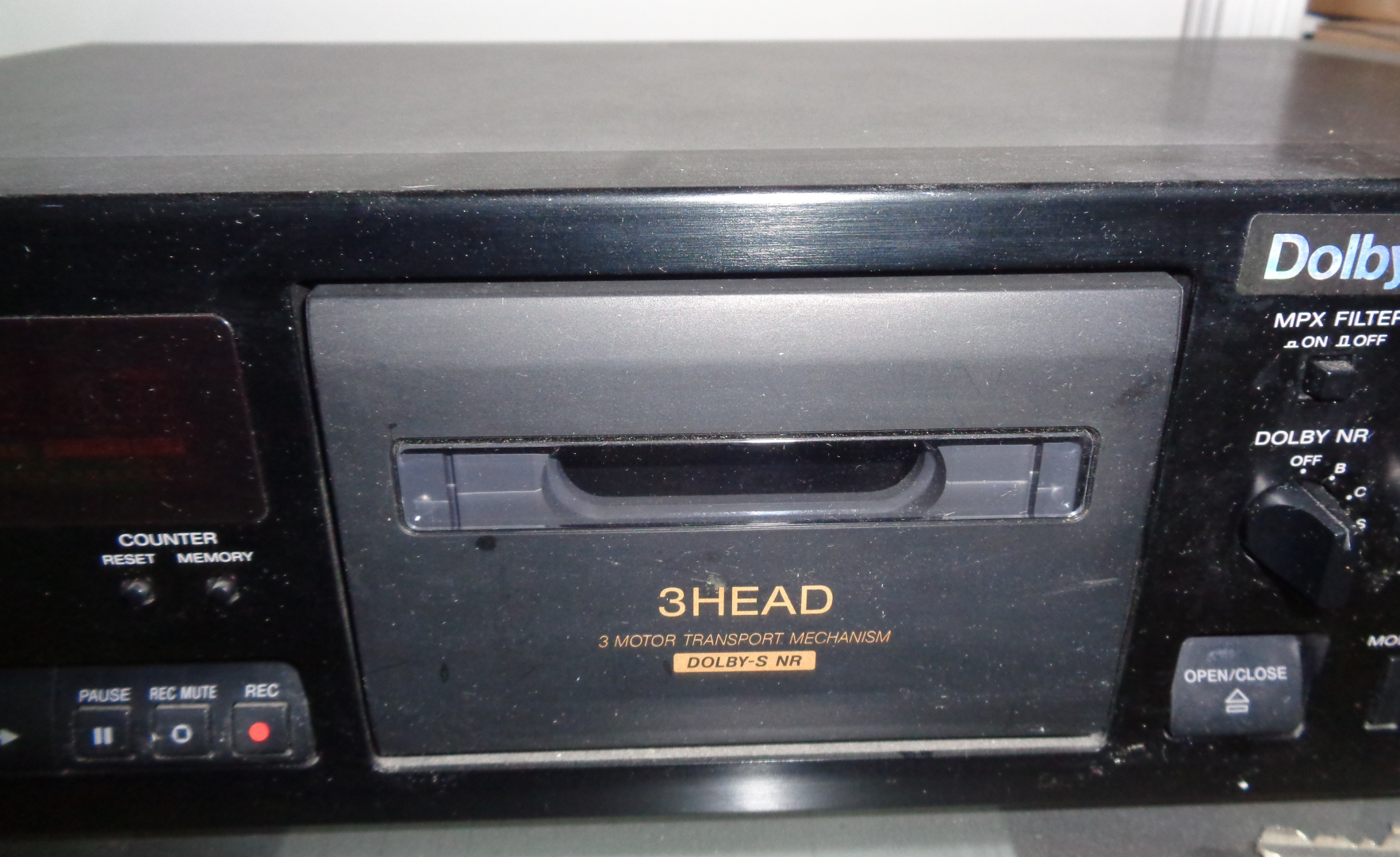

Άπαιχτον...Με αυτά ακούω νοσταλγικά ακόμα και χωρίς πρόσθετο ενισχυτή,από την έξοδο walkman ή κασσετοφώνου που υπάρχει στη γνωστή αποθήκη συνοδεία φυλαγμένων από παλιά κασσετών :
