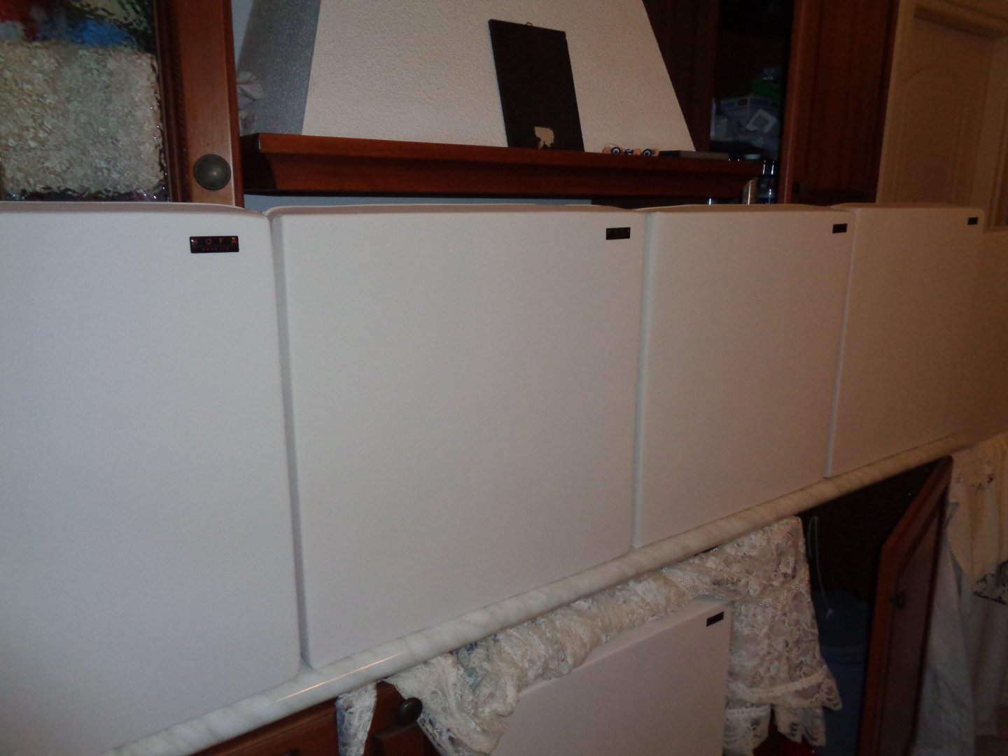

Θα κάνω αφού σε τρώει η περιέργεια μια περαιτέρω παραχώρηση,όπως θα γινόταν καλή ώρα και κατά τη σύσταση...ΑΟΖ μεταξύ χωρών.
Απεικονίζεται εδώ ενδεικτικά η εφαρμογή του concept σε μια πλευρά του χώρου που θ'αποτελούσε διαφορετικά προβληματική πηγή πρώιμων ανακλάσεων.Το λευκό υλικό εμφανιζόμενο πίσω από το μοναδικό τζάμι στο φύλλο του ερμαρίου άνω αριστερά είναι αποσβεστικό...Η δε τοποθέτηση των πάνελ μπροστά και όχι εφαπτόμενα στις επιφάνειες που βρίσκονται πίσω τους,βελτιώνει τη δραστικότητά τους.
Όσα μέλη όμως θα περίμεναν πανοραμικές απόψεις ιδιωτικών μου χώρων,μπορούν κάλλιστα να θεωρήσουν ότι...΄΄δεν συνέβη ποτέ΄΄΄.:sneaky:

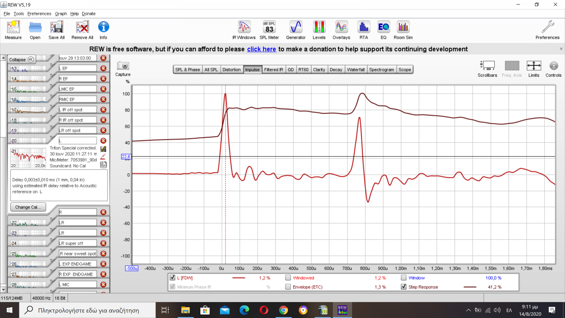

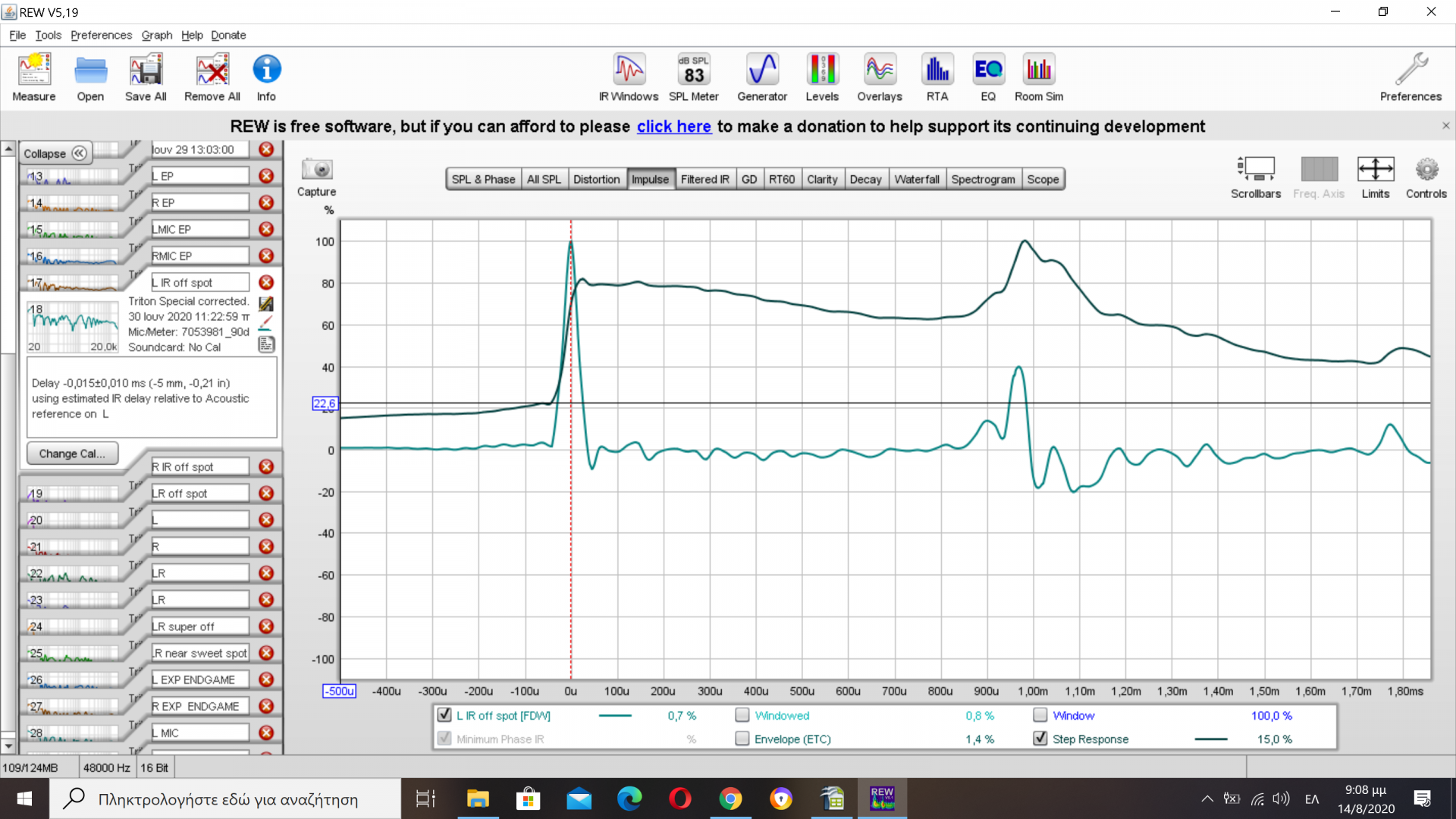

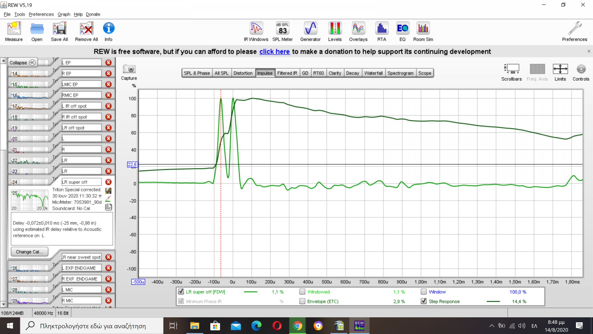

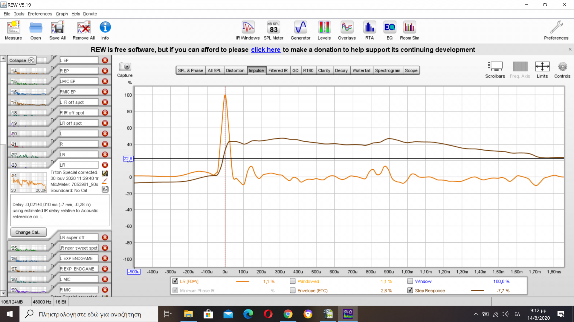

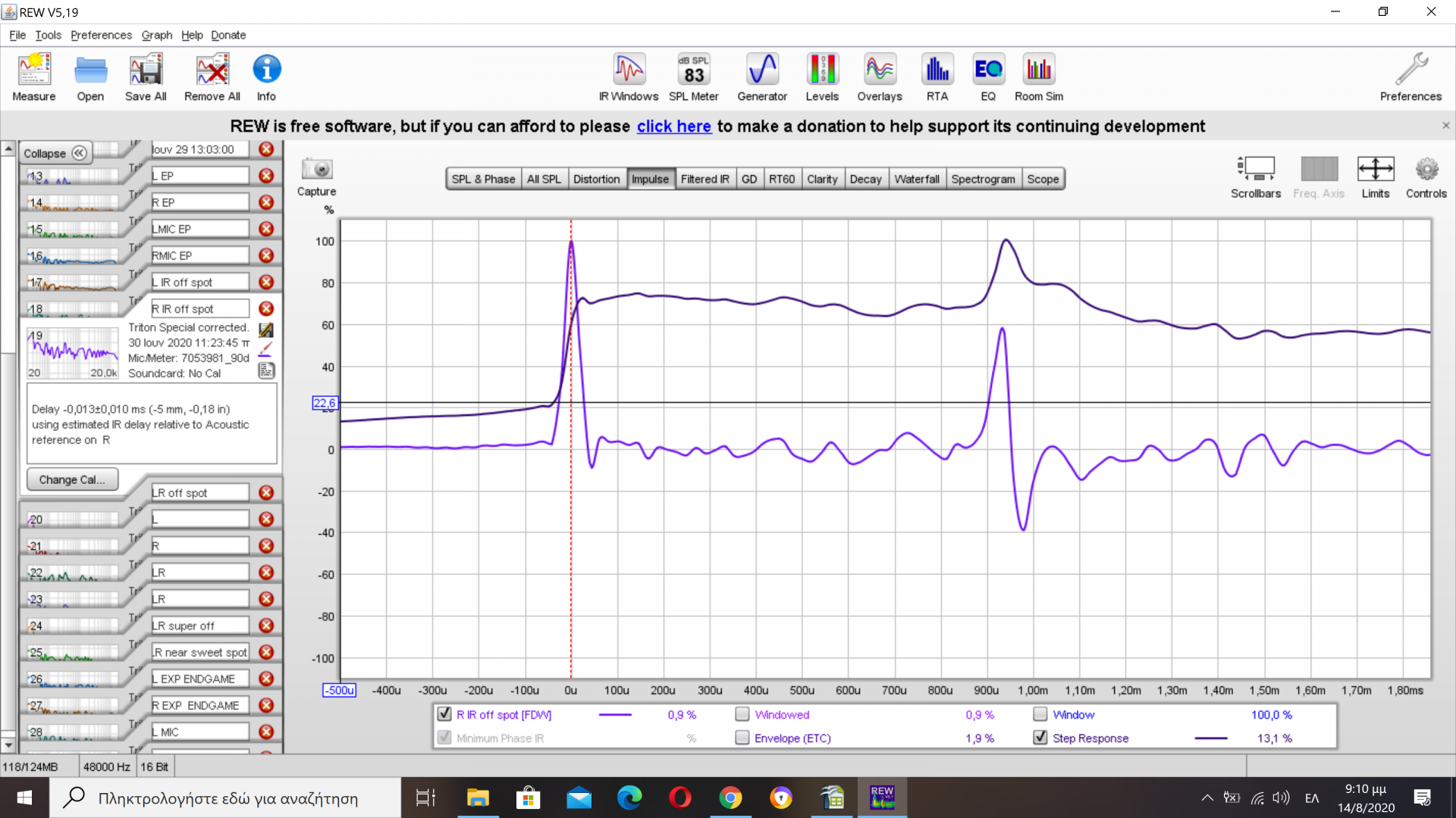

Πάμε στη συνέχεια...Όπως αναμένουν οι υποψιασμένοι,στην εν λόγω ενιαία οντότητα έγινε τιουνάρισμα και στο πεδίο του χρόνου.Ο λόγος που κάνει όμως τόσο αναγκαία την πιστοποίηση - παρά τις προτροπές του Ear ότι δεν θα χρειαζόταν - είναι ότι μπορεί το πεδίο αντήχησης να υποστηρίζει τις αναγκαίες στάθμες για σήματα συνεχόμενα που προσεγγίζουν μια νοητή ΄΄σταθερή κατάσταση΄΄ ,αλλά δεν κάνει τίποτα για τις μικρο και μακρο-δυναμικές αντιθέσεις, δηλαδή τα τμήματα του σήματος όπου θα ισχύουν ενεργειακές μεταπτώσεις.Εκείνα είναι που κάνουν συναρπαστική ή όχι την ακροαματική εμπειρία και θα έπρεπε να λαμβάνονται και να εξετάζονται οι σχετικοί παλμοί όποτε δοκιμάζονται εναλλακτικές καλωδιώσεις,αφού μαζί με το ETC εμφανίζουν στοιχεία - και πριν το μηδενικό χρονικό σημείο που αντιστοιχεί στον παλμό - που ξεφεύγουν από μιa απλή απόκριση συχνότητας...Απ'όποια πλευρά και να το δούμε,σίγουρα δεν αρκεί η ενιαία συμπεριφορά στο πεδίο της συχνότητας...
Επιπρόσθετη απαίτηση σε σχέση με το μικρότερο ήδη τιουναρισμένο δωμάτιο είναι ότι στον μεγάλο χώρο στις επίλεκτες περιοχές έξω από την περίμετρο του στερεοφωνικού τριγώνου θα πρέπει να λαμβάνουμε και ικανοποιητική βηματική απόκριση εκτός της κρουστικής,στοιχείο που θα δείχνει την ενοποίηση ανάμεσα στις επιμέρους ηχειακές πηγές και την ενιαία μας οντότητα.
Για λόγους ανάδρομης επιβεβαίωσης ξεκινάμε από τοποθεσία λήψης κοντινή στους δορυφόρους και σε λίγο διαφορετικές αποστάσεις από καθέναν εξ αυτών,αναμένοντας να καταγραφούν ανεξάρτητοι κρουστικοί παλμοί με τα δύο κανάλια εκπέμποντα ταυτόχρονα :
Ας προσέξουμε ότι παρά τους ξεχωριστούς παλμούς ο πρόωρος κωδωνισμός θα είναι πρακτικά ανύπαρκτος,ενώ η βηματική απόκριση κοντινή στη ληφθείσα επί του sweet spot...
Με την ευκαιρία θα παρασχεθεί ακόμα ένα χρήσιμο στοιχείο στους δοκιμαστές...καλωδίων.Όταν σε δικαναλικό setup πλησιάζουμε αρκετά κοντά προς το ένα ηχειακό κανάλι και μπορούμε εκεί ν'ακούμε συνεχόμενα διαφορετική πληροφορία ανάμεσα στο κοντινότερο και το μακρύτερο,τότε θα ξέρουμε ότι το setup μας και η αναπαραγόμενη αποθηκευμένη πληροφορία θα έχουν διατηρήσει την απόλυτη πολικότητα στους διαδοχικούς κρίκους αναπαραγωγής αλλά και στα διαδοχικά στάδια της μουσικής παραγωγής.
Eάν αντιθέτως ακούμε σε τέτοιες θέσεις ενοποιημένη την ηχητική πληροφορία ανάμεσα στα επιμέρους κανάλια,τότε να ξέρουμε ότι κάποιος κρίκος ή στάδιο θα έχει αντιστρέψει την απόλυτη πολικότητα...
Ιδού η συμπεριφορά και σε μερικές οριακές θέσεις...
Η επόμενη ελήφθη σε ίσες αποστάσεις από τους δορυφόρους αλλά...όπισθεν αυτών,κοντά στο τζάκι:
Όπως ήταν επόμενο,εδώ ισχύει μεν μοναδιαίος κρουστικός παλμός,αλλά υποβαθμισμένη βηματική απόκριση...
