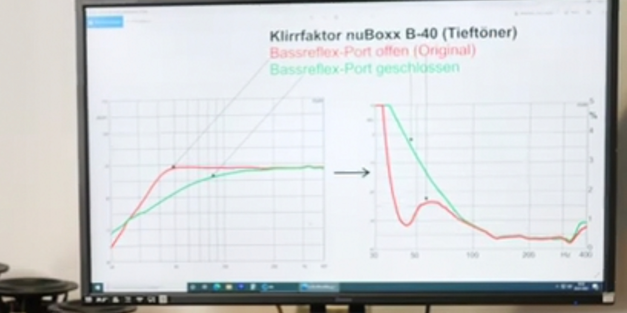

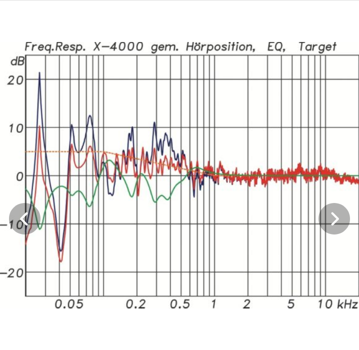

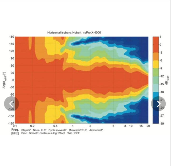

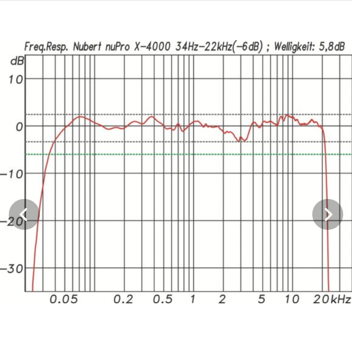

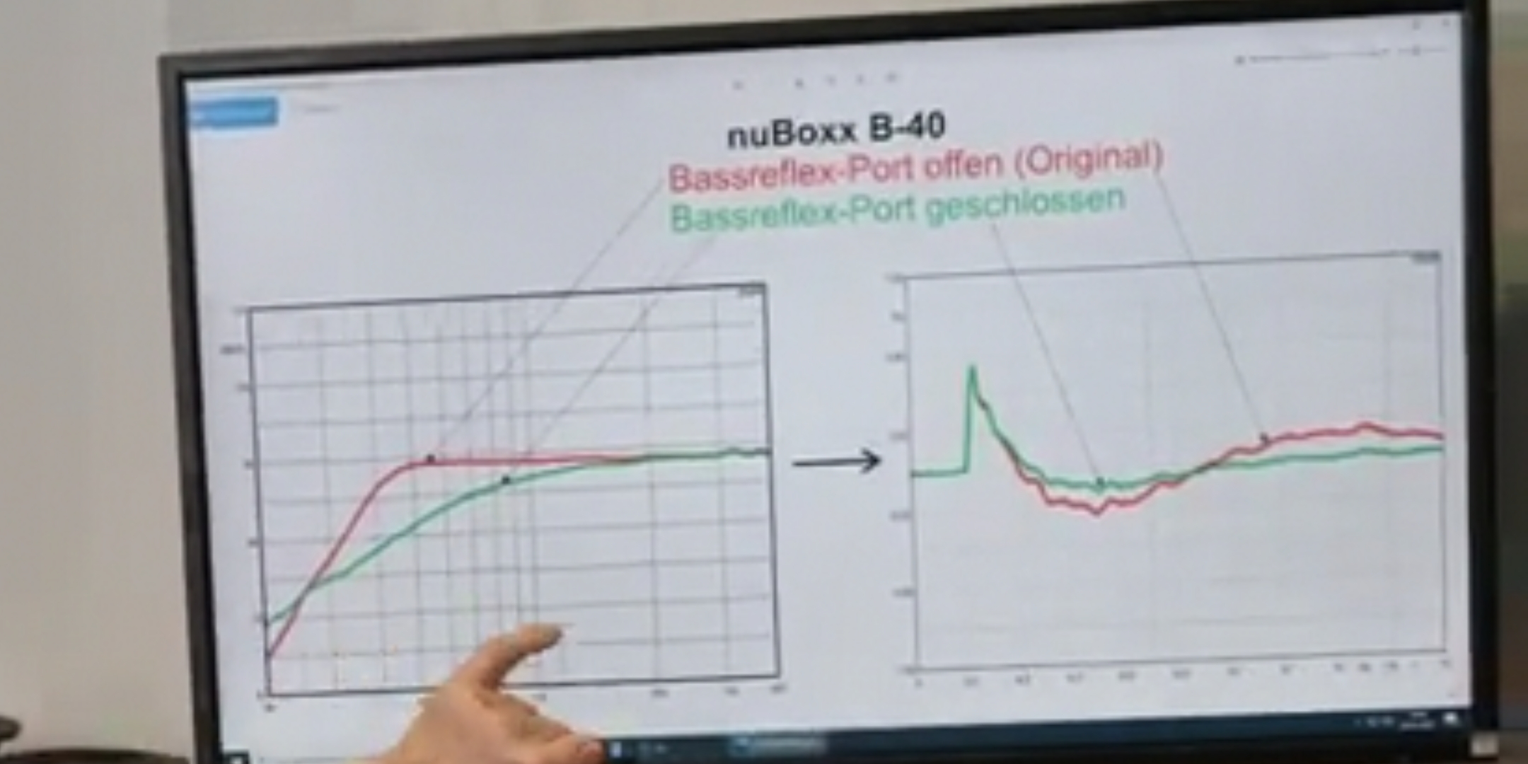

Όσο για τα ηχεία είναι διδρομα και μπας ριφλεξ αλλά βλέποντας κάποια διαγράμματα καταλήγω στο συμπέρασμά ότι δύσκολα μπορεί να τα έχει ένα ηχειο όλα αυτά που θα ήθελα και μάλιστα στην τιμή που ήθελα.
Για παράδειγμα ένα ηχειο nubert της ίδιας σειράς δίδρομο με μεγαλύτερη μεμβράνη και μπας ριφλεξ συγκρινόμενο με το ίδιο ηχείο αλλά με κλειστη την οπή.
Το μπας ριφλεξ εννοείται ότι πιάνει μεγαλύτερη ένταση στις χαμηλές συχνότητες όπως φαίνεται στο διάγραμμα με την πράσινη γραμμή και δίπλα η Impulse response των 2.
Εαν τώρα όπως λέει προσπαθήσει με EQ να κάνει το ηχείο με την φραγμενη οπή να έχει παρόμοια καμπύλη με το άλλο τότε συμβαίνει το παρακάτω
Στην αρχική απλή περίπτωση των 2 χωρίς χρήση EQ υπάρχει διαφορά και στο klirr factor.

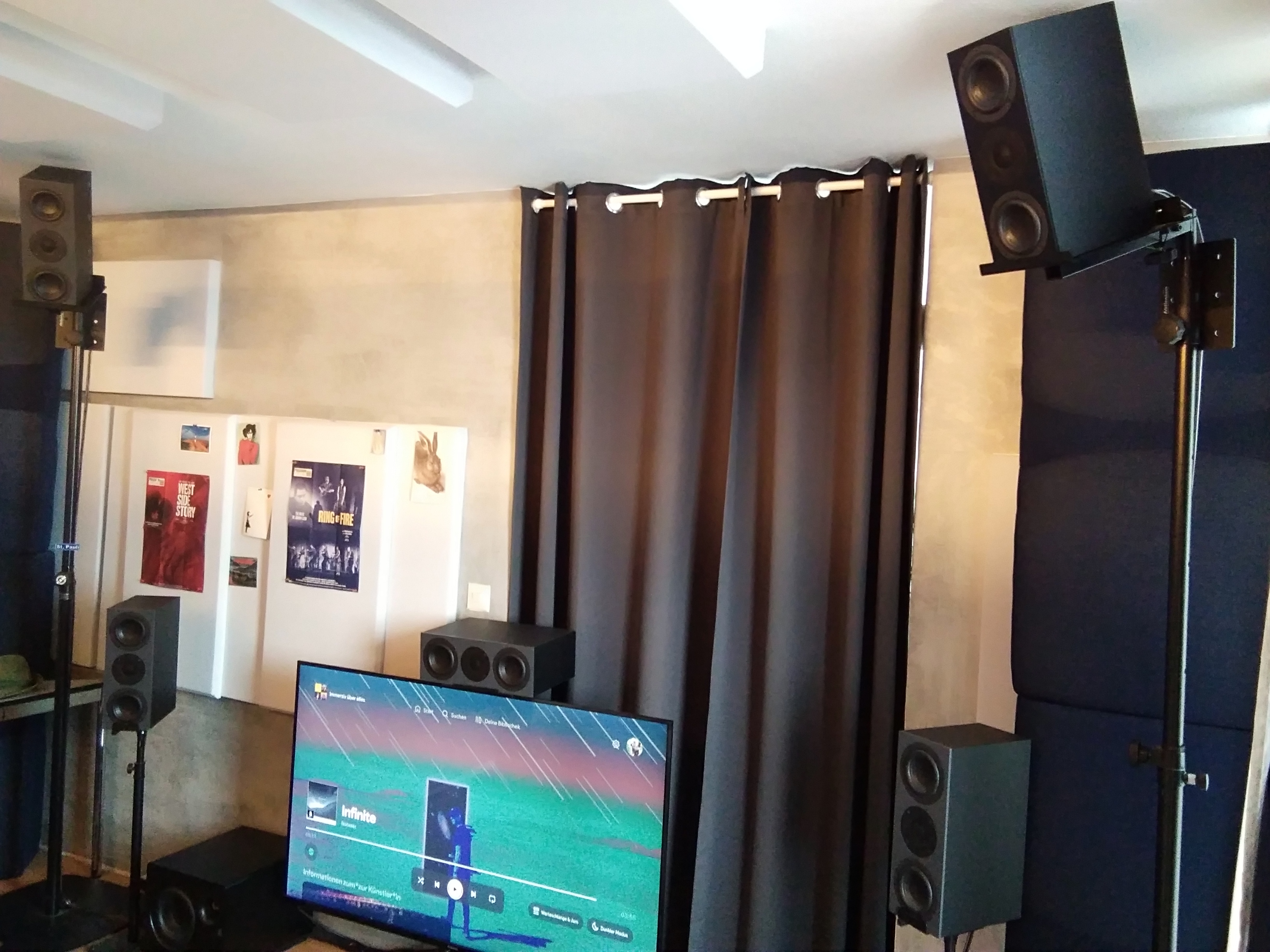

Έτσι ξεκίνησα πριν μερικά χρόνια
και κατέληξα σε πολυκάναλο σύστημα 5.1(4).4 με την απαραίτητη φροντίδα του χώρου.
Πάντα ακροάσεις εννοείται σε στάθμες αναφοράς.

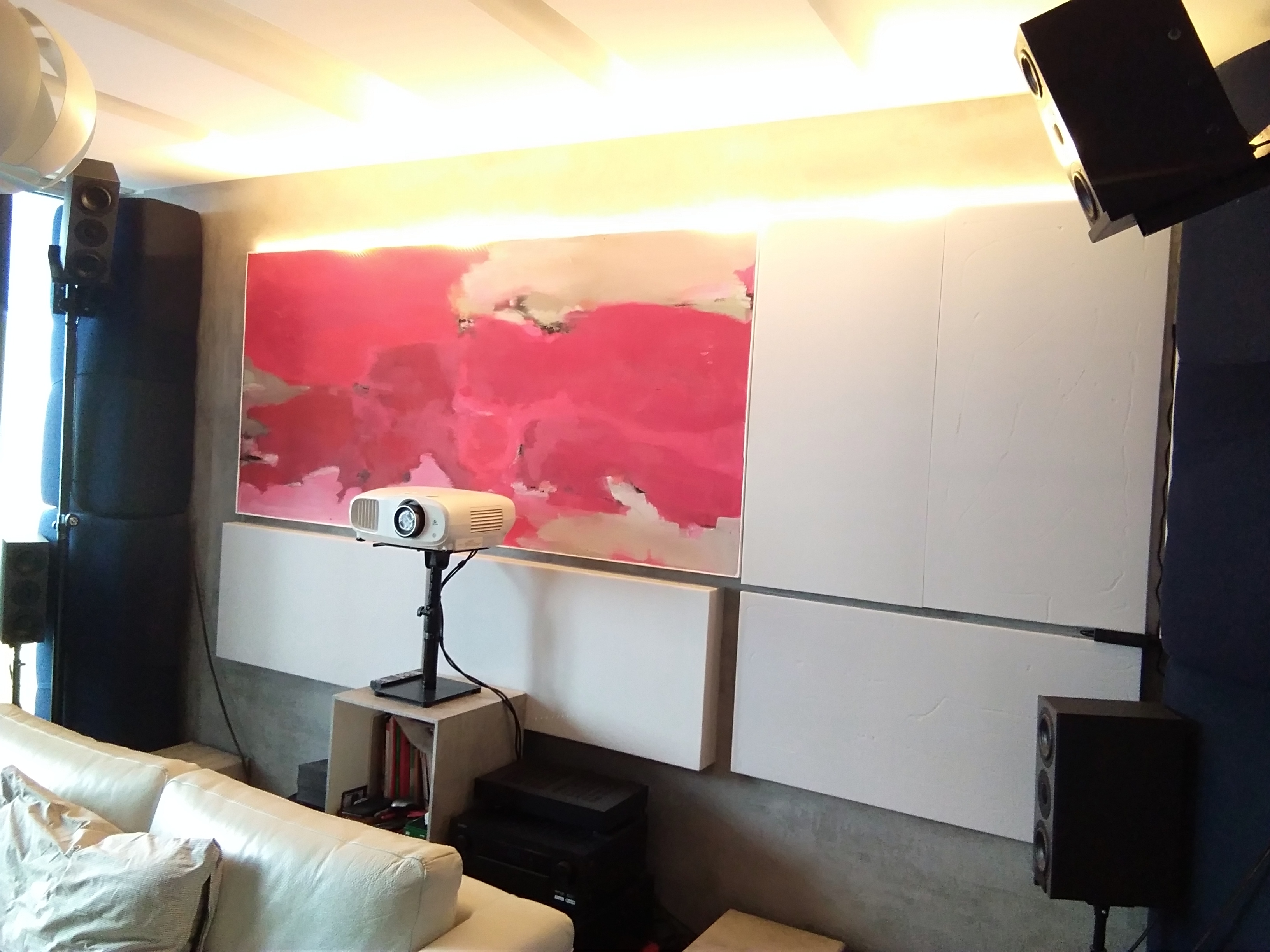

Ολοκλήρωση πρότζεκτ. Είπα μετά το τελικό τιουναρισμα και τις τελευταίες μικρό ρυθμίσεις να βάλω και το απαραίτητο ακουστικό αποτύπωμα :biggrin:
Όλα τα κομμάτια σε απμιξινγκ Auromatic , το τελευταίο μόνον είναι dolby atmos.
