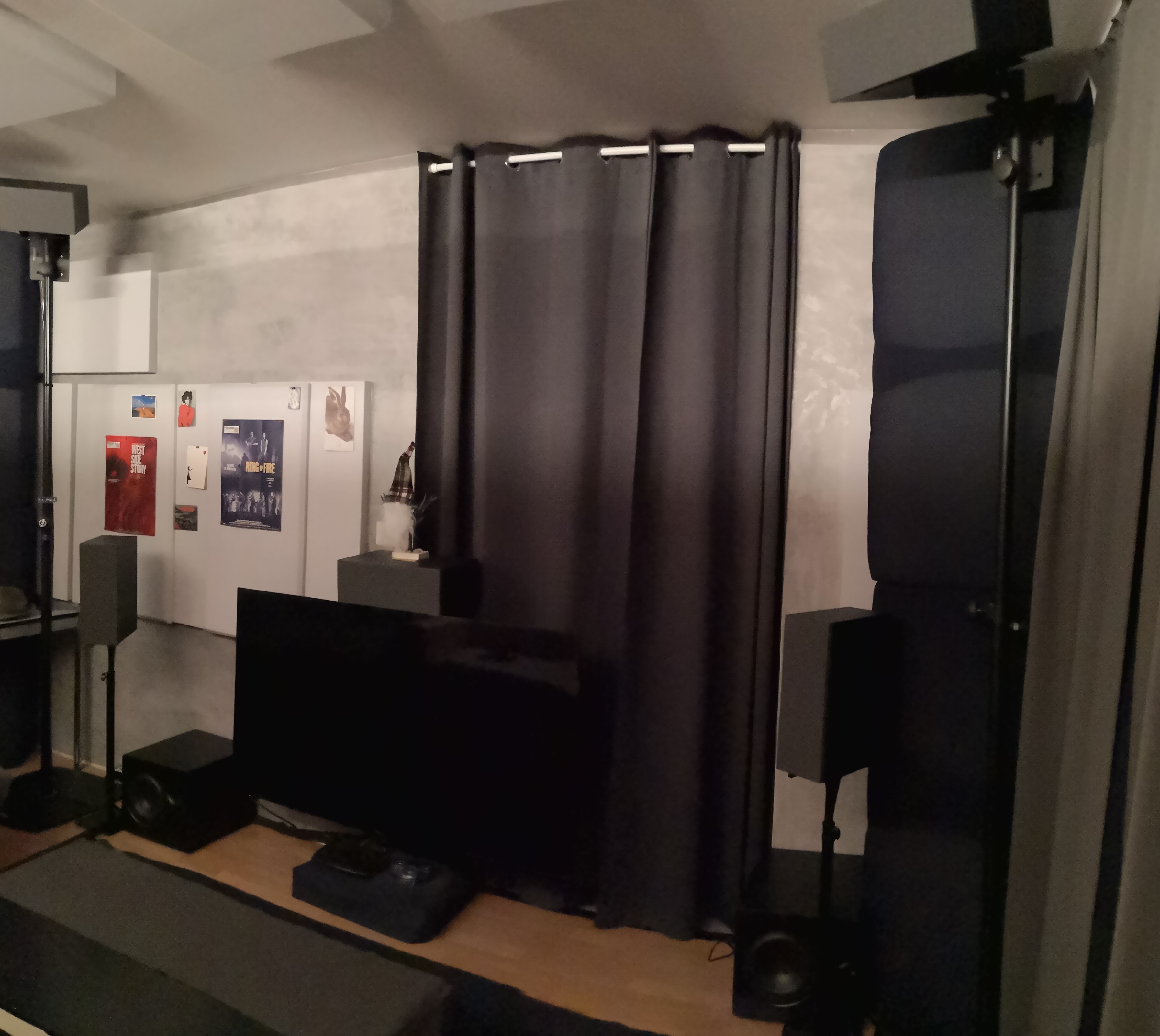

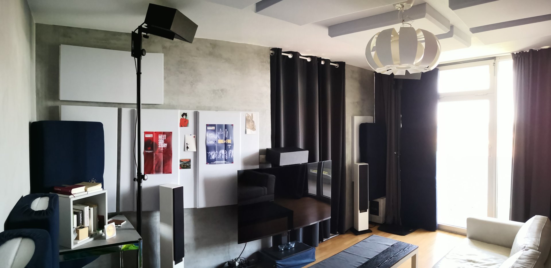

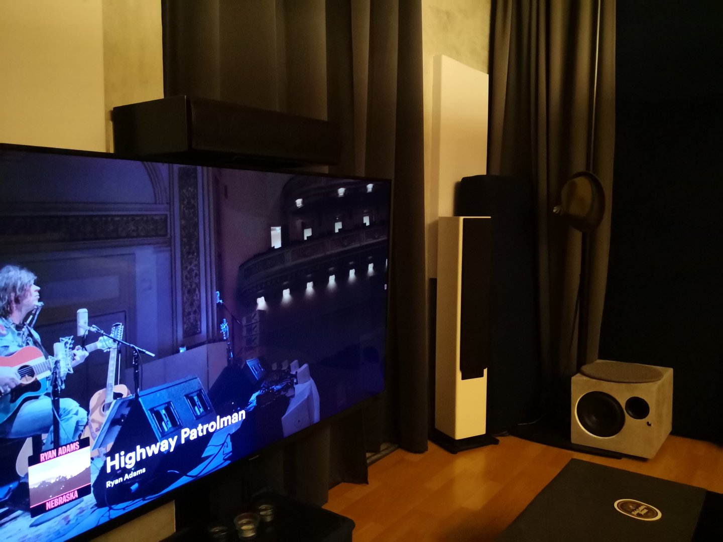

Οι τελευταιες τροποποιησεις. Τα ηχεια υψους τοποθετηθηκαν ολα σε νεες βασεις (ενας συνδυασμος απο βασεις της K&M -για τις οποιες ειμαι απολυτα ευχαριστημενος απο την ποιοτητα κατασκευης τους- πανω στις οποιες προσαρμοστηκαν αλλες βασεις επιτοιχιες). Στοχος ηταν να επιτυχω μια καλυτερη γωνια ανυψωσης ιδιαιτερα για τα μπροστινα ηχεια και να τακτοποιηθουν καλυτερα ρα σαμπς στις γωνιες αφου θα απουσιαζαν πλεον οι τριποδες βασεις που περιοριζαν την ευελιξια.
Επισης αντικατεστησα το μοναδικο SB ηχειο με ενα της ιδιας σειρας το οποιο και τοποθετηθηκε ελαφρως ανυψωμενο σε κλιση με την βοηθεια μια εκπληκτικης παλι βασης της K&M :D
Επομενως το συστημα εχει ως εξης:
Διαστασεις δωματιου ακροασης 3,7 x 4,6 x 2,5μ.
Ακουστικη παθητικη φροντιδα:
Πανελ απορροφησης: Basotect & Caruso Isobond
Διαταξη: Auro 3D - 10.1 (6.1.4)
Πηγη: Nvidia Shield Pro για μουσικη απο Spotify και ταινιες απο prime video κατα κανονα.
Upmixer: Auro - Matic ( 11, Groß/Big)
Πολυκαναλος επεξεργαστης ο οποιος εκτελει χρεη προενισχυτη: Denon AVC-X4700H
Ηχεια: FL & FR: nuPro A-500 Aktiv
C, SL, SR, FHL, FHR, SHL , SHR & SB: nuBoxx B-50
4 Subs: nuSub XW-700 στις γωνιες
Τελικοι ενισχυτες:
IOTAVX AVXP1 (7 καναλια , 170W ,4ohm)
IOTAVX PA3 (1 καναλι, 140W, 4ohm)
Καβλωδια ηχειων: Nucable LS Studioline
Καβλωδια interconnect: Nucable & Cordial
Πολυπριζα:D: Dynavox X-4100 & Brennenstuhl premium line
TV: Panasonic 58''
Προβολεας: Epson EH-TW 7100
Πανι προβολης: φορητο επιδαπεδιο WS Spalluto 16:9 84''
Βασεις: K&M ως επι το πλειστον και αξιζει να αναφερθουν
5.864
10.116

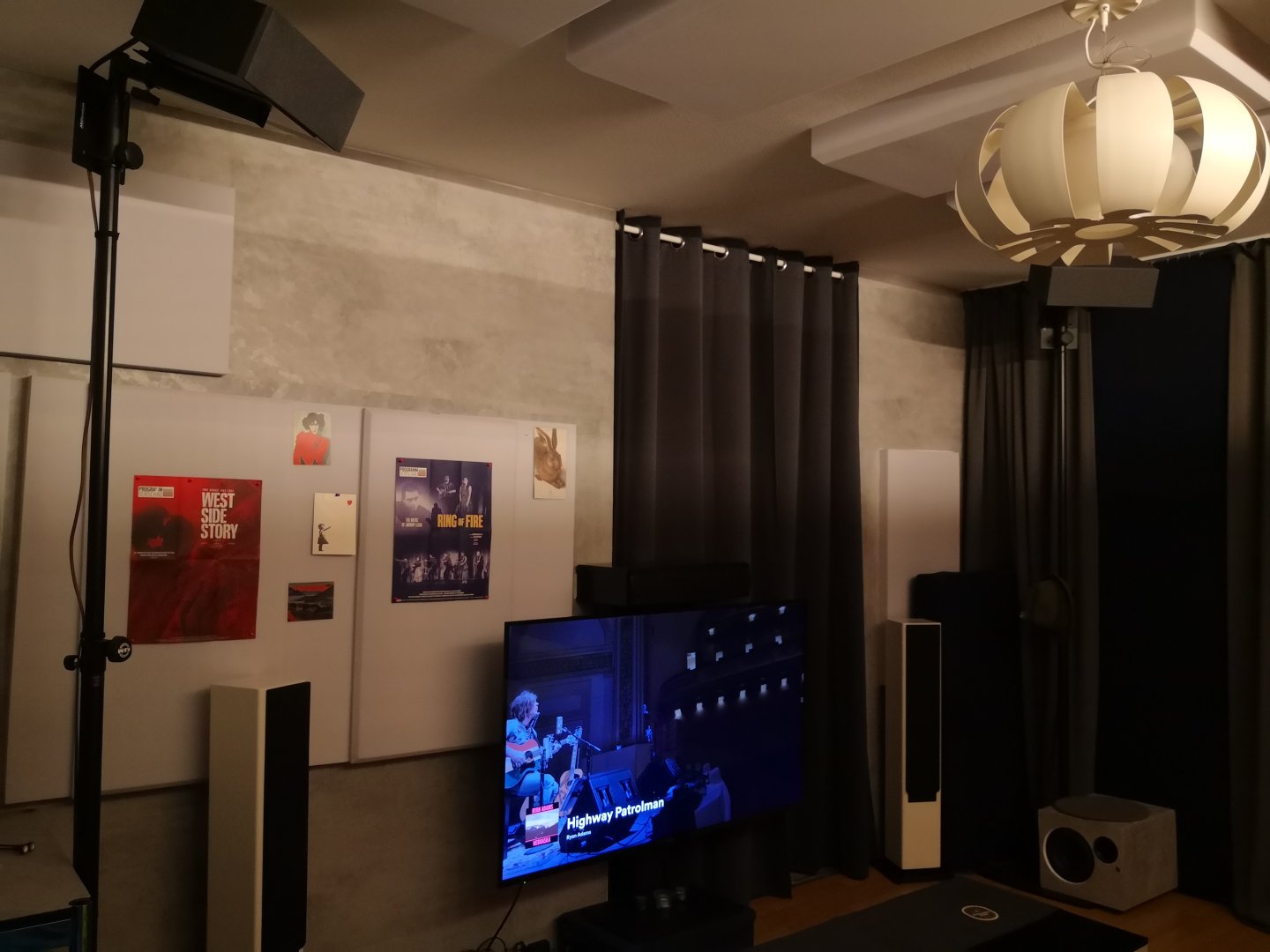

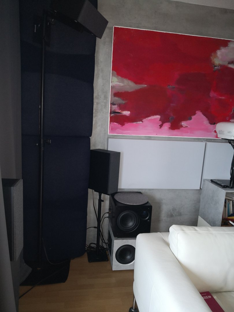

Το σύστημα πλέον έγινε 7.1.4:party:
αντικατεστησα το κεντρικό με ένα κάπως μεγαλύτερο και με ευρύτερο sweet spot και το προηγούμενο προστέθηκε στα σαραουντ για να σχηματίσει την προβλεπόμενη τετράδα.
Τα Σαμπ παραμένουν 4, από downfire τα έκανα frontfire, τοποθετηθηκαν αντικριστά και πειραματιστικα με τα cross. Το καλυτερο αποτελεσμα κατόπιν και ακροάσεων είναι συχνότητα αποκοπής για τα 3 μπροστινά 80Hz και για όλα τα υπόλοιπα 100Hz. Ότι καλύτερο έχω ακούσει. Όλα τα ηχεία και υπογουφερ είναι bas reflex και σε όλα έχω φραξει την οπή ανάκλασης χαμηλών. Διαφορετικά η κατάσταση γίνεται μη ελεγχόμενη. Τα ενσωματωμένα EQ των σαμπς δεν προτιμηθηκαν, το ίδιο και το Audyssey, δεν. Χρησιμοποιήθηκε το Graph. EQ του Denon στις περιοχές 60 και 120Hz, - 3dB. Κλίση στις υψηλές έδωσα μόνον στα μπροστινά. Τα ενεργά μπορεί να τα δώσει κανείς κλίση ενώ και το κεντρικό έχει επιλογέα προσαρμογής 3 θέσεων για τις υψηλές συχνότητες.
Όσον αφορά το απμιξερ της Auro 3D κατέληξα κατόπιν εξαντλητικων ακροάσεων στο συμπέρασμα ότι ως επιλογή small παίζουν όλα τα είδη μουσικής ωραία και την ένταση την έβαλα στο 10. Αυτός ο συνδυασμός μου ακούγεται πολύ καλά.
Διαταξη: Auro 3D (7.1.4)
Upmixer: Auro - Matic ( 10, Klein/Small)
C: nuLine CS-64
SL, SR, FHL, FHR, SHL , SHR, SBL & SBR: nuBoxx B-50
4 Subs: nuSub XW-700 αντικριστά με κάποια απόσταση από τις γωνιες
Τελικοι ενισχυτες:
IOTAVX PA3 (stereo , 90W, 4ohm για τα SBL & SBR)
TV: Panasonic 58''
Βασεις: K&M
5.864
10.116

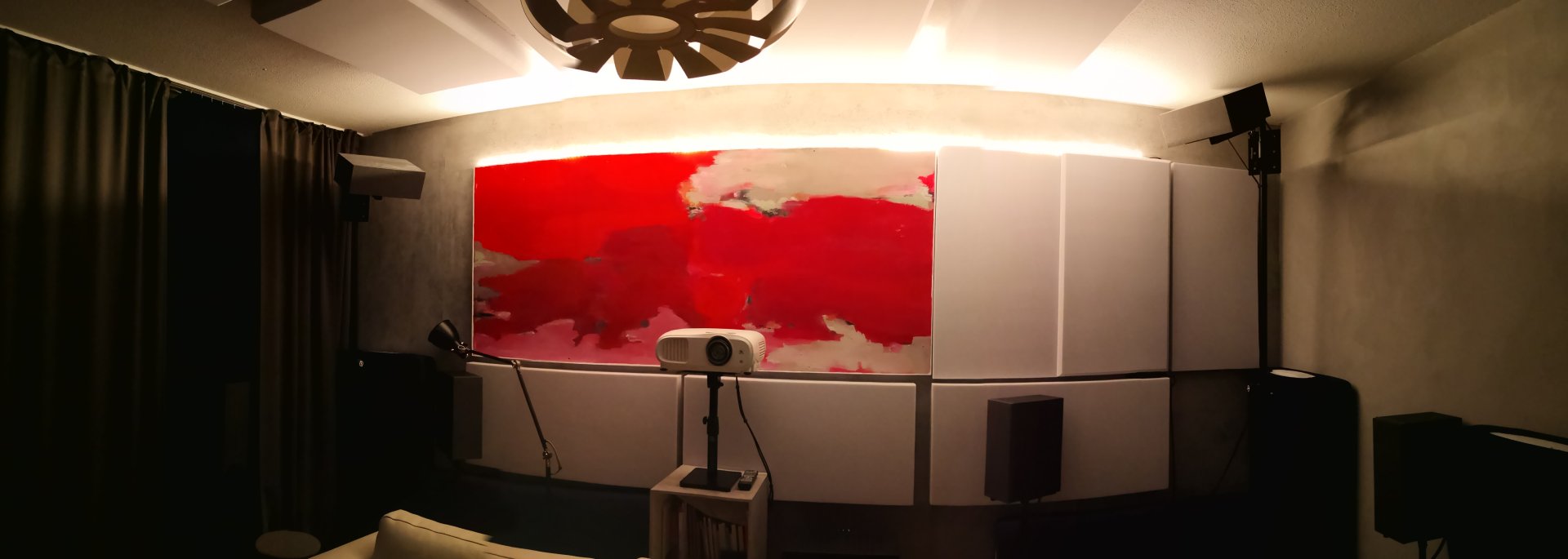

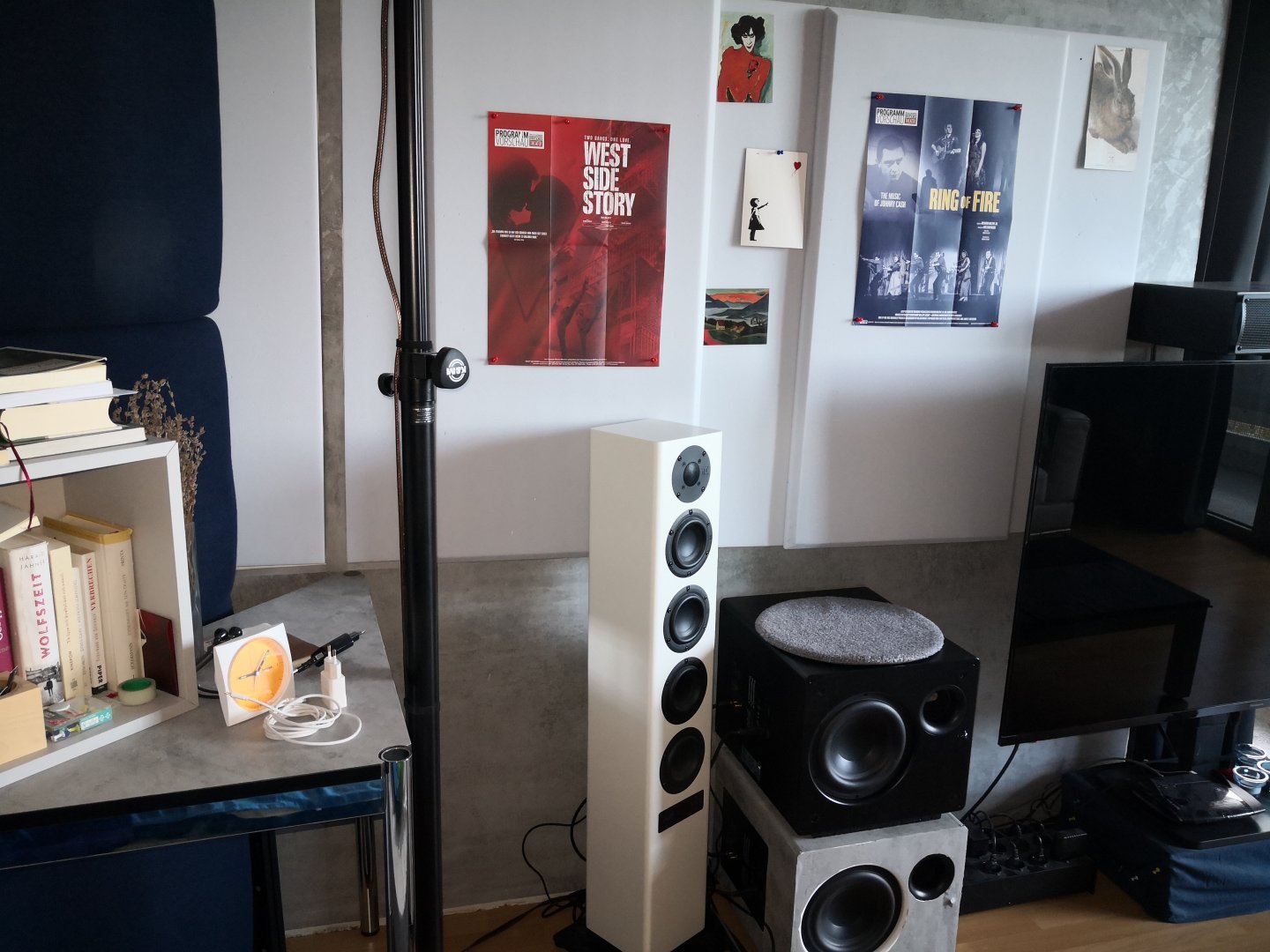

Πραγματοποίησα κάποιες αλλαγές το τελευταίο διάστημα κατόπιν ακροάσεων. Χωρίς μικρόφωνο.
Με ενδιαφέρει μια θέση ακρόασης η Mlp. Έχω 4 σαμπς και έναν ντενον με 2 εξόδους σαμπ.
Δοκίμασα να βρω κάτι που ακούγεται πολύ καλά με όσο το δυνατόν λιγότερη χρήση EQ. Η λύση που βρήκα με ικανοποιεί απόλυτα.
Καταρχάς αποφάσισα να κροσαρω όλους τους περιφερειακους δορυφόρους στα 40 Hz αφήνοντας τις οπές ανάκλασης χαμηλών ανοιχτές . Τα 3 μπροστινά καναλια που τραβάνε το κουπί τα κροσσαρισα στα 60Hz με σχετικο <<φραξιμο>> της οπής ανάκλασης, φραξιμο της οπής ανάκλασης Πραγματοποίησα και στα υπογουφερ.
Τα L-R ηχεία είναι με βάση τον ντενον κροσσαρισμένα στα 60Hz αλλά επιπλέον τα έκοψα στα 70Hz χρησιμοποιώντας το δικό τους ενσωματωμένο λογισμικό.
Για τα υπογουφερ έκανα το εξής. Επέλεξα 2 θέσεις αυτή την φορά αντί για 4, σε διαγώνια διάταξη όπου και τοποθέτησα το ένα πάνω στο άλλο όπως φαίνεται στις φώτο.
EQ δεν χρησιμοποίησα καθόλου. Το ακούω, το ξανακούω, τέτοιο καλό αποτέλεσμα δεν είχα πετύχει ποτέ ως τώρα. :D

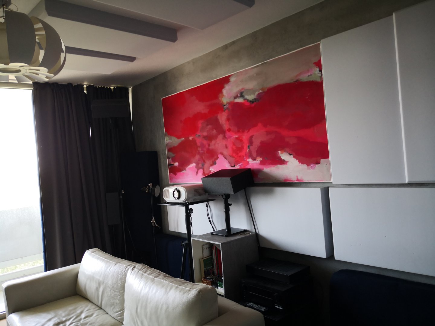

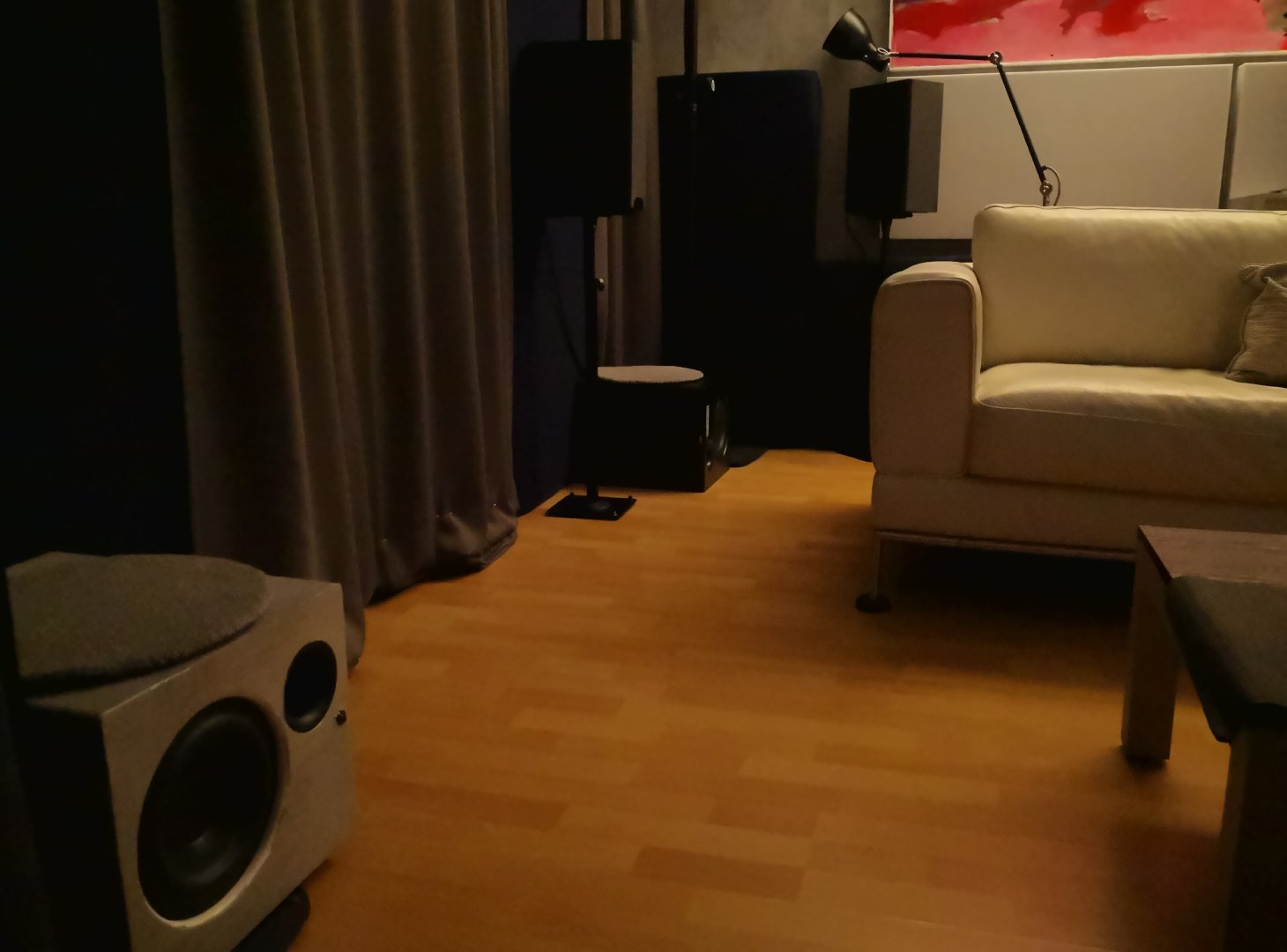

Τώρα πρέπει να κάτσω να εξηγήσω γιατί κατέληξα οριστικά και αμετάκλητα στην διάταξη 5.1.4, γιατί επέλεξα ίδια δορυφορακια, γιατί έκοψα στα 80 Hz, πως χειρίστηκα με επιτυχία το περιβόητο Audyssey και τι ρυθμίσεις επέλεξα για το απμιξινγκ.
Πήρε τουλάχιστον 3 χρόνια η ιστορία με το πολυκαναλο αλλά έβγαλα κάποια τελικά συμπεράσματα.
5.864
10.116
Αυτό σίγουρα δε χρειάζεται εξήγηση. 🤪🤣
Ούτε αυτό. 😁🤪🤣
Ισχύει 🙂
Ας τα πάρω τα πράματα όμως από την αρχή.
Ακούγοντας μουσική έπιανα τον εαυτό μου σε κάποια κομμάτια να σκέφτεται πως κάτι κάνω λάθος και ότι αυτό το λάθος θα πρέπει να το βρω μόνος μου διότι εάν περιμένω απ τους Οντιο πιπολ.... κάηκα.
Τις προάλλες λοιπόν που άκουγα μου πέρασε από το μυαλό να δοκιμάσω να τοποθετήσω στο bed layer ίδια ηχεία δλδ μια διάταξη 7.1 έτσι ώστε να κερδίσω σε ομοιογένεια και με την κρυφή ελπίδα ότι οι μικρότεροι δορυφόροι θα συνεργαστούν καλύτερα με τα υπογουφερ. Άλλωστε πάντα εστιάζα το πρόβλημα στα ηχεία LR που ήταν μεγαλύτερα κατέβαιναν πιο χαμηλά, τριδρομα άλλης σειράς εξοπλισμένα με dsp.
Αφαίρεσα λοιπόν 2 ηχεία οροφής και έφτιαξα ένα σαραουντ με δορυφορακια ίδιας αρχιτεκτονικής και μονάδων.
Δεν πέρασαν 10 λεπτά και αναφώνησα:
Ε όχι ρε γαμωτο, δίπλα μου ήταν η λύση και δεν την έβλεπα,. Τσαντίστηκα με τον εαυτό μου αλλά και με τους Οντιο πιπολ. Τόσα μέλη είπα, ένας κιορατας δεν βρέθηκε να μου προτείνει να το δοκιμάσω.
Όντως οι μικρότεροι δορυφόροι <<κούμπωσαν εύκολα με τα υπογουφερ στην επιθυμητή συχνότητα αποκοπής των 80Hz.
Μπορεί να κατεβαίνουν ως τα 60Ηz +-3db σύμφωνα με τον κατασκευαστή αλλά και αυτοί σε μια παρουσίαση ανέφεραν ότι τα 80Hz είναι η συχνότητα που είναι καλά να επιλεγεί.
Αυτός ήταν και ο σκοπός. Δεν ξέρω πόσο συνέβαλε η ομοιογένεια στο τελικό αποτέλεσμα αλλά συνολικά ως αποτέλεσμα είναι ξεκάθαρα καλύτερο.
Η διάταξη 5.1.4 προέκυψε στην πορεία Αφού είχα 8 δορυφόρους σκέφτηκα να αποκτήσω ακόμη έναν και να φτιάξω αρχικά ένα πολυκαναλο 5.1.4 με την προοπτική να καταλήξω στο κλασικό 7.1.4.
Οταν όμως άκουσα επισταμένως το 5.1.4 άρχισα να σκέφτομαι πως η προσθήκη απλά περισσότερων πηγών χωρίς παράλληλα να λαμβάνονται υπόψιν οι διαστάσεις του χώρου, οι αποστάσεις αυτών των πηγών από την θέση ακρόασης αλλά και οι αποστάσεις μεταξύ των πρέπει να είναι τελείως λάθος. Η διάταξη θα πρέπει να επιλέγεται με βάση τις υπάρχουσες συνθήκες. Για τον δικό μου χώρο θεωρώ ότι η διάταξη 5.1.4 είναι ιδανική. Αν είχα πίσω από την θέση ακρόασης το κατάλληλο βάθος τότε ναι θα έβαζα ακόμη 2 χωρίς δεύτερη κουβέντα, αλλά να βάλω σε κοντινές αποστάσεις σχεδόν πίσω μου 2 ηχεία μόνον κσι μόνον για να αυξήσω τον αριθμό δεν είναι σωστό κατά την γνώμη μου πάντα. Σαν να αυξάνεται πίσω μου η <<ένταση >> θα το περιέγραφα, κάτι που δεν εμφανίζεται με τα 2 σαραουντ τοποθετημένα σε πιο απομακρυσμενες αποστάσεις. Ως αιτία για αυτή την δυσαρμονια θεωρώ την κοντινή απόσταση των Surround Backs λόγω έλλειψης χώρου πίσω από την θέση ακρόασης παρόλο που οι γωνίες τοποθέτησης είναι μέσα στα αποδεκτά όρια. Ίσως κσι σε συνδυασμό με την αρχιτεκτονική των ηχειων. Άλλη εξήγηση δεν μπορώ να σκεφτώ. 🤪
