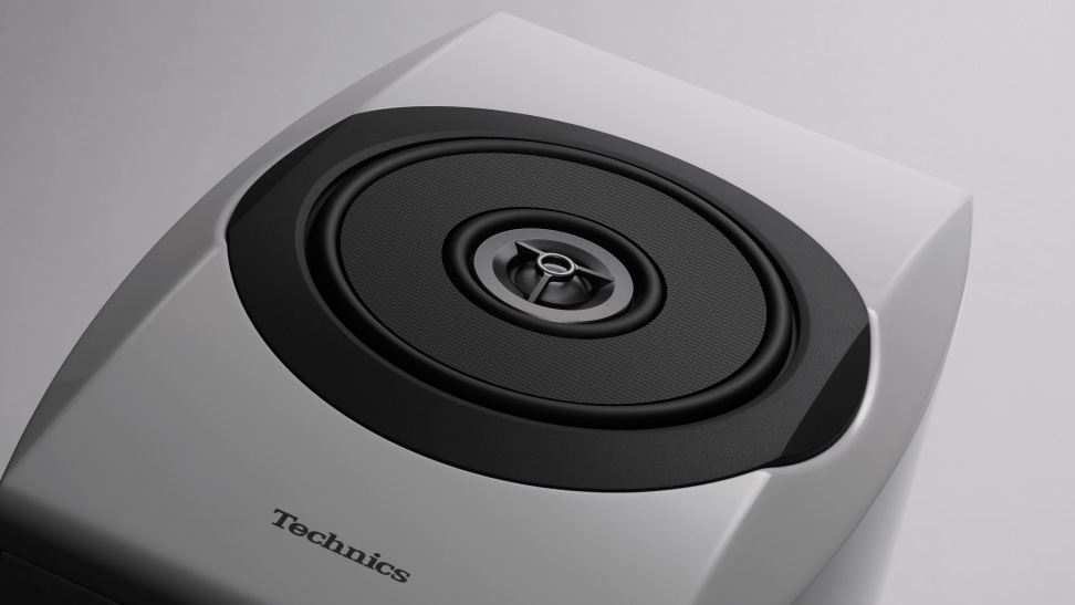

Τέλος πάντων, στο διά ταύτα, τα ηχεία είναι τα Technics SB-C700, κι όσο και να διατείνεται η Technics και να τα ονομάζει πρήμιουμ κλας, δε "βγαίνει" το πράγμα. Αν τα χρέωναν εφτά-οχτώ χιλιάρικα και συσκευασμένα σε λουστραρισμένο ξύλινο κιβώτιο με επιχρυσωμένους μεντεσέδες, τότε βεβαίως, ως διά μαγείας, όλα θα ήταν όπως πρέπει, και το τζίτερ και το γρέζι, όλα. Αλλά τί να κάνουμε, το γιαπωνέζικο μάρκετιν είναι ακόμη στα σπάργανα, τί ξέρουν αυτοί από τιμολόγηση. Έτσι δημιουργούνται τα προβλήματα και γι' αυτό η ιαπωνική οικονομία εξακολουθεί να χωλαίνει. Και βγάζουν ηχεία που δεν παίζουν, τί να λέμε τώρα!
Και να ήταν μόνον αυτό; Πέραν της απαράδεκτα χαμηλής τιμής, αυτά τα ηχεία έχουν κι άλλα προβλήματα. Πάρτε για παράδειγμα την αρχιτεκτονική των μεγαφώνων, που είναι ομοαξονικά, και σχεδόν ομόκεντρα, με αποτέλεσμα να δίδουν συναφές αντιληπτικό απόκτημα σε έναν αρκετά "ανοικτό" κώνο, δηλαδή, για να πω λαϊκά όπως η γιαγιά μου, δεν έχουν σουήτ σποτ, ή τέλος πάντων ρε παιδί μου, έχουν αρκετά ευρύ σουήτ σποτ, τόσον ευρύ που παύει να είναι σποτ και γίνεται σουήηηηηηηηηητ σποοοοοοοοττ. Και πείτε μου τώρα εσείς! Λέγεται αυτό αρχιτεκτονική μεγαφώνων; Γιατί εμένα περισσότερο μου φαίνεται για αρχιδοτεκτονική, και όχι για αρχιτεκτονική. Δηλαδή, συγγνώμη! Άμα το προϊόν σου δεν έχει στριφνή κι εκνευριστική συμπεριφορά στη χρήση του, τί σκατά high end είναι; Επίσης, έχουν πανέμορφο σχήμα, αλλά στη λευκή τους έκδοση είναι βαμμένα σ' αυτήν την υπόλευκη απόχρωση, η οποία -φεύ!- "φέρνει" προς το σουκρ-μπλαν της Ρενώ και όχι προς το περλέ ιβουάρ της Μπέντλεϋ. Εντάξει! Όχι της Μπέντλεϋ; Τουλάχιστον ρε παιδί μου, δε μπορούσαν να τα βάψουν σ' εκείνο το υπέροχο κρεμ της Mercedes; Ή έστω στο μπιάνκο τροφέο της Άλφα Ρομέο; Ωέω; Οπότε, κι εκ της αισθητικής του πράγματος, πάλι καταλήγουμε στο συμπέρασμα του κακού ιαπωνικού μάρκετινγκ και της μετρίως αποδεκτής ηχητικής ποιότητας αυτών των ηχείων.
Πέραν των ως άνω, αυτό τούτο το γούφερ του ηχείου είναι αρκούντως μικρό, ονομαστικής διαμέτρου μόλις 6,5", πράγμα που καθιστά το ηχείο απολύτως ακατάλληλο για ακροάσεις μακρότερες του λεγομένου εγγύς πεδίου (ελληνιστί, near field). Δηλαδή, αν το τοποθετήσετε σε απόσταση ας πούμε 4 μέτρων, τα μπάσα του είναι πολύ αναιμικά και ανεπαρκή, έως ανύπαρκτα. Ναι, δε λέω, από απόσταση ενός έως ενός και ημίσεως μέτρου, το ηχείο παίζει άριστα, αλλά τί γίνεται αν κάποιος το βάλει να παίξει στα πέντε μέτρα; Τί θα πει γιατί! Γιατί έτσι! Το αγόρασε το ηχείο, δικό του είναι, το κάνει ό,τι θέλει. Δηλαδή, δε μπορούσε ο κατασκευαστής του να το κάνει να παίζει σωστό μπάσο και στα έξι μέτρα; Θέλω να πω, πως το πρόβλημα δεν εντοπίζεται μόνον στο εσφαλμένο μάρκετινγκ, αλλ' εκτείνεται και στο τεχνικό τμήμα της Τέκνικς. Διότι ρε φίλε, άμα δε μπορείς να κάνεις ένα εξιμισάρι γούφερ να βγάζει σωστό μπάσο στα έξι μέτρα, και σόρρυ δηλαδή, τί σκατά μηχανικός είσαι; Βεβαίως, για να τα λέμε όλα και να είμαστε σωστοί, το φιλικό ζευγάρι που αγόρασε τα ηχεία ακούει μουσική σε laid back στάθμη, δίκην σχεδόν μουσικής υπόκρουσης και από απόσταση περίπου τριών μέτρων, οπότε αυτό το πρόβλημα δεν κάνει ιδιαιτέρως αισθητή την παρουσία του, αλλά και δεν τους ενδιαφέρει. Βάζουν μουσική και απολαμβάνουν οι άνθρωποι - κι έχουν το μαλακοκούτι κλειστό.
Ενδεικτικό της ποιότητας του συγκεκριμένου ηχείου είναι το σχετικό ρηβιού που έχει δημοσιεύσει και το Στερεοφίλ, όπου το ηχείο, και άρεσε υποκειμενικώς στις ακροάσεις, και επέδειξε και άριστη εργαστηριακή εικόνα, σκέτο κέντημα, ειδικώς αν λάβει κανείς υπ' όψιν πως πρόκειται για σχεδίαση με παθητικό κροσόβερ. Ειδικότερον, δε, οι μετρήσεις του ηχείου εξέπληξαν τόσο τον Γιάννη, το γιό του Άτκιν, ο οποίος σχολίασε πως δεν περίμενε να μετράει τόσο καλά. Και με το δίκιο του, ο άνθρωπος! Διότι ρε παιδί μου, η Τέκνικς δεν είναι high end εταιρεία! Πώς δηλαδή!
Η Τέκνικς ρε φίλε; Η Τέκνικς; Αυτοί ίσα που σάχνουν τσάτρα - πάτρα κάτι ψωροκλιματιστικά και κάτι τηλεοράσεις της φωτιάς, κι εκείνες τις παλιολουμίξ. Άσε που καλά - καλά δε ξέρουν πόσο να χρεώσουν, και χρεώνουν τα πικάπ τους πάμφθηνα. Ειδικά το "μεγάλο", το 1000άρι, το χρεώνουν μόνον είκοσι χιλιάρικα. Πώς κατάφεραν αυτό το ηχείο να "μετράει" τόσο καλά; Έλα ντε! Η ζωή είναι γεμάτη εκπλήξεις.

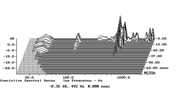

Μιλάμε για το πόσο λαλάει η καμπίνα και όχι συνολικά η κατασκευή!
Για να μην μπερδευόμαστε...
https://www.stereophile.com/content/technics-premium-class-sb-c700-loudspeaker-measurements
16.932
54.808
Δεν έχει γίνει σύγχυση.Τα αντίστοιχα διαγράμματα waterfall πάνω στην απόκριση των μονάδων ενός ηχείου έχουν αναλυθεί στο νήμα "Το Κατά Απόσβεσιν Ευαγγέλιον".

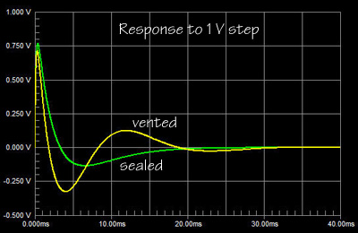

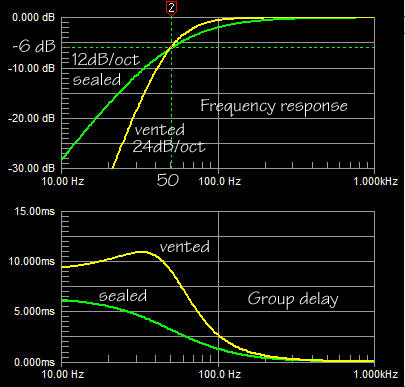

[DOUBLEPOST=1552666139][/DOUBLEPOST]Ένα ηλεκτρομηχανικό σύστημα ευρισκόμενο στο θεμελιώδη συντονισμό του καθυστερεί ν'ανταποκριθεί σε απότομες αλλαγές της διέγερσης στην είσοδο.Σαν ένα όχημα που θα επιτάχυνε αργότερα με το πάτημα του γκαζιού και θα καθυστερουσε να σταματήσει με το πάτημα του φρένου.Συστήματα βασισμένα σε διάταξη ανάκλασης χαμηλών διαχειρίζονται δύο συντονιζόμενα στοιχεία,οπότε είναι επόμενο ν'νταποκρίνονται πιο αργοπορημένα σε σύγκριση με σφραγισμένες καμπίνες που θα είχαν ομοειδείς παραμέτρους και δομή.Τα μεταβατικά φαινόμενα θα παραλλαχθούν στο πεδίο του χρόνου και η κρουστική απόκριση θα έχει μεγαλύτερη διάρκεια εξαιτίας ηχητικής ενέργειας ευρισκόμενης σε...λάθος τονικό τόπο και χρόνο.
Παρατηρούμε τις διαφορές στην απόκριση πλάτους,την καθυστέρηση ομάδας και τη βηματική απόκριση ανάμεσα σε ηχείο σφραγισμένης καμπίνας με τιμή Qtc=0.5 (πράσινη καμπύλη) και την εκδοχή ανάκλασης χαμηλών με την ίδια συχνότητα f6 σε ύψος 50 Ηz (κίτρινη καμπύλη).
Η άκαιρη απόσβεση στους συντονισμούς επικαλύπτει και συνιστώσες από το αυθεντικό σήμα.Έχουν πραγματοποιηθεί πειραματικές μελέτες υπό συνθήκες ανάλογες με τη λήψη βαθμού καταληπτότητας στο Λόγο,ένας δείκτης γνωστός από την εκτίμηση Ακουστικής χώρων.
Ψευδοτυχαίος θόρυβος με εύρος ζώνης 35-70 Hz χρησιμοποιήθηκε ως φέρον για τη διαμόρφωση κατά πλάτος ημιτονοειδούς 10Hz με τη συνδρομή ηχείων σφραγισμένης καμπίνας και ανάκλασης χαμηλών που τυγχάνουν να είναι τα ίδια με τις παραπάνω εικονίτσες.Χρησιμοποιήθηκε στάθμη αναφοράς 85 dB και οι αποκρίσεις συνελίχθηκαν με αντίστροφο είδωλο της Καμπύλης Ελάχιστης Δυνατής Ακουστότητας από τις αναμορφωμένες προκειμένου να συσχετισθεί επιτυχώς η ακρίβεια στη διαμόρφωση με την ωφέλιμη κάτω απόκριση των ηχείων στη δοκιμή.Στόχος εδώ δεν ήταν η καταληπτότητα στις αποχρώσεις του λόγου,αλλά πόσες από τις λεπτές αποχρώσεις περιεχόμενες στη μπάσα πληροφορία θα μεταδίδονταν χωρίς να καπελώνονται από συντονισμούς και παραμορφώσεις στην απόκριση των υπό δοκιμή ηχείων.
Η απλή σφραγισμένη καμπίνα με την υποχώρηση κατά 12dB ανά οκτάβα διακρινόταν από τετραπλάσιο βάθος διαμόρφωσης σε σύγκριση προς απλή διάταξη ανάκλασης χαμηλών ευθυγραμμισμένη με κλίση 24dB ανά οκτάβα.Το ποσοστό αυξανόταν ακόμα περισσότερο σε διατάξεις ευθυγράμμισης χαμηλών με φίλτρα ανώτερης τάξης.Μειωνόταν επίσης και για την ίδια διάταξη όποτε θα πρόσθεταν ηλεκτρονικό υψιπερατό φίλτρο αποκοπής πρώτης τάξης στην απόκριση που θα έκανε ακόμα πιο απότομη την κλίση υποχώρησης σε δεδομένο ηχείο κατα 6dB ανά οκτάβα.Κατώτερο βάθος διαμόρφωσης υπό τις συνθήκες του πειράματος σημαίνει ανώτερη επικαλυπτική δράση από τη μεριά του ηχείου σε ασθενείς συνιστώσες,οι οποίες συνθέτουν στοιχεία γνωστά ως άρθρωση και περιγραφή των χαμηλών.
Ηχεία με ποιοτική κατασκευή σφραγισμένης καμπίνας τείνουν να εμφανίζουν πληρέστερα ελεγχόμενο συντονισμό στο κάτω όριο απόκρισης συγκρινόμενα με ομοειδείς καμπίνες ανάκλασης
