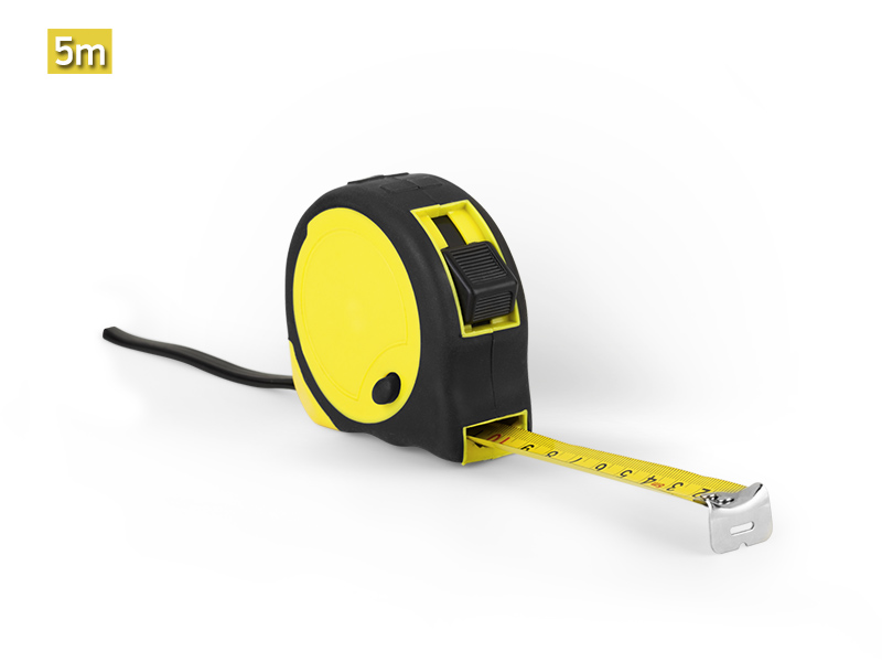

Ακόμη συζητάμε αν πρέπει να ασχοληθεί κανείς με την τοποθέτηση των ηχείων με ακρίβεια;
Εγώ είχα αγοράσει δύο τεράστιους χάρακες πριν από πολλά πολλά χρόνια ακριβώς για αυτή την δουλειά!

Για να μην πτοούνταν οι ενδιαφερόμενοι με μεζούρες όπως η παραπάνω εικονιζόμενη και μπόλικη επιμονή είναι δυνατόν να προκύπτουν χρονικές αποκλίσεις κατά τις μετρούμενες αποκρίσεις σε δεδομένο sweet spot αναγόμενες σε υποδιαιρέσεις από χιλιοστόμετρα.Χωρίς laser αποστασιόμετρα.Σε τέτοιες προσεγγίσεις το REW παρέχει την εντολή Time align με σχετικό πεδίο στην υποενότητα Controls του παραθύρου ALL SPL για να προχωρά χωρίς άγχος μια διαδικασία.
Εφόσον κιόλας τα χρησιμοποιούμενα ηχεία διακρίνονται από ομοιογενή πολική απόκριση εντός δεδομένων γωνιακών ορίων,δεν θα χρειαζόταν ν'αγχωθούμε ούτε με αμελητέες διαφορές πάνω στην γωνία απόκλισης εκτός του άξονα.
