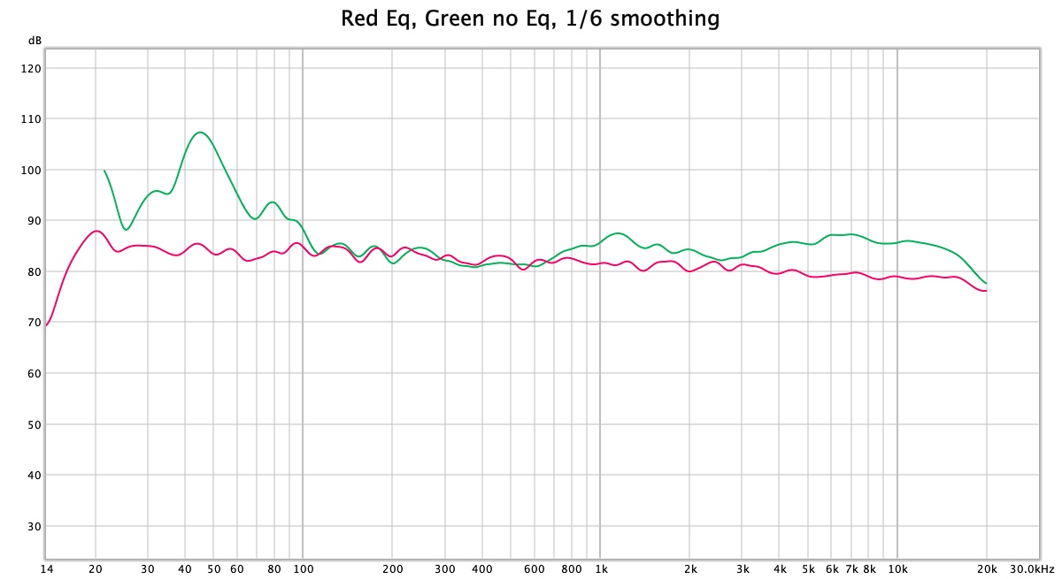

Για να κλείσει το θέμα περί "πληροφορίας που χάνεται", ας δούμε τα δεδομένα, τι πραγματικά συμβαίνει στου Jio:
Εδώ βλέπουμε πως άκουγε ο Jio πριν και μετά την ισοστάθμιση που είχε γίνει τον Οκτώβριο, πριν αγοράσει τα treatments (τώρα έχει γίνει νέα ισοστάθμιση απο τον Μανώλη, δεν έχω στοιχεία):
Όπως βλέπουμε πριν την ισοστάθμιση είχε τονισμένα μπάσα και πρίμα, τα οποία σε στάθμη αναφοράς χρωμάτιζαν την ηχογράφηση κατα πολύ.
Σαν να βλέπεις προβολέα αρρύθμιστο, σαν να βλέπεις έναν πίνακα ζωγραφικής με κόκκινα γυαλιά.
Πχ στα πρίμα, έχει τόνωση έως και 9db, και αυτές οι συχνότητες ακούγονται σε διπλάσια ένταση στο αυτί του. Ετσι νομίζει πως εμφανίζεται πληροφορία που πριν "κρυβόταν", ενώ στην πραγματικότητα γίνεται το αντίθετο: δημιουργείται ανισορροπία μεταξύ μεσαίων και πρίμων.

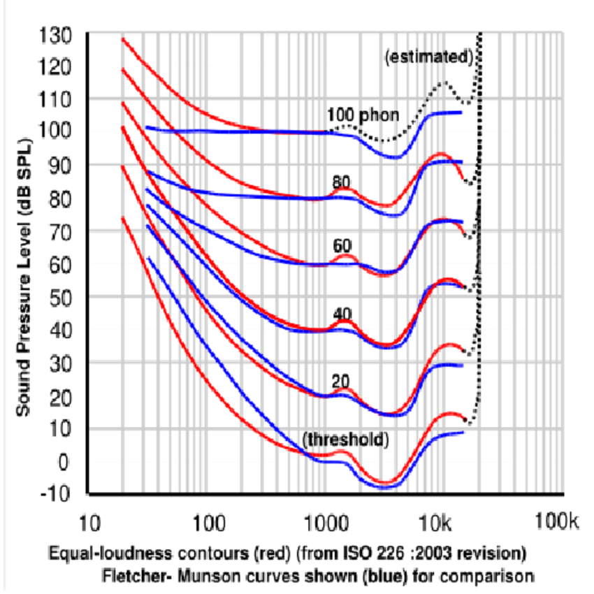

Αντιθέτως, όταν ακούμε σε χαμηλή στάθμη, το αυτί μας (σύμφωνα με τις καμπύλες Fletcher Munson) ζητάει περισσότερο μπάσο, και λίγο περισσότερα πρίμα για να ακούσει σωστά.
Δείτε εδώ (τα ίδια και τα ίδια, ξέρω, αλλά κάποτε θα τα καταλάβουν όλοι)
Βλέπετε πως στα 60phon για να ακούσει σωστά το αυτί μας ζητάει εως και 10db περισσότερα μπάσα απο ότι στα 85phon που είναι η στάθμη αναφοράς.
Έτσι λοιπόν εξηγούνται και τα δυο που αναφέρει ο @jiovani75 .
