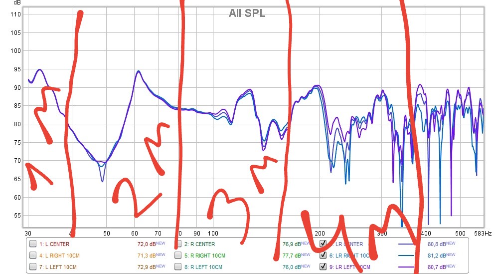

Βρε μπάμια, όπως είχα προβλέψει, ακούς 2 κύρια στάσιμα για μπάσο, ένα στα 30 κι ένα στα 60, και μια δόση δώρο στα 120. Χωρίς αυτά τα στάσιμα, μπάσο δεν έχεις ούτε γραμμάριο.
Το πρόβλημα δεν είναι όμως μόνο τα στάσιμα αυτά, είναι ότι έχεις δεκάδες ντεσιμπέλ σκαμπανεβάσματα, σοβαρές ακυρώσεις ολόβερ μέχρι τα 400 ρε αθεοφοβε βουδιστή, κι αυτό γιατί η απόσταση του ηχείου από τον πίσω τοίχο είναι λάθος. Επίσης είσαι μακριά από το ηχειακι, κι ακούς μόνο το χώρο, ιδέαν δεν έχεις τι σκατά παίζει το 6-αρακι εκεί πέρα που κάθεσαι. Αλλά όταν τα λέμε, νομίζεις ότι παπαγαλιζουμε Τουλ. Άντε. Κουνήσου τώρα. Φάνηκε στο γράφημα το αισχος.

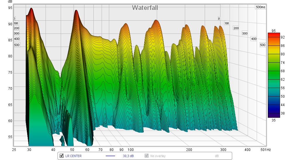

Το waterfall εκτος των στασιμων δεν το βλεπεις οκ;
Ας πει καποιος για το χρονο αντηχησης.

Το γουοτερφολ στα μπάσα είναι άθλιο.
στα μεσαιοπριμα είσαι οκ, και μάλλον χαμηλοί χρόνοι αντήχησης εκεί. Κουβέρτες.

Έλα, πάμε μια πιο αναλυτική, για να καταλάβεις: (τα χώρισα ανά οκτάβα)
Στην 1η οκτάβα ακούς ένα στάσιμο, αυτό στους 30, δεν ακούς τίποτε άλλο.
Στη 2η οκταβα, ακούς ένα στάσιμο, αυτό στους 60, το διπλάσιο της προηγούμενης τελοσπαντων, και δεν ακούς κάτι άλλο.
Στην 3η οκτάβα επικρατεί ένα στάσιμο στους 120, πολλαπλάσιο των προηγούμενων, και έχεις μια βύθιση φαρδιά πλατιά κυρίως πάνω από το στάσιμο, αλλά και πιο κάτω. Χάος.
Στην 4η οκτάβα, είναι σκέτη απόγνωση, δύο ιδιορυθμοί στα 200 και 300, και σοβαρές ακυρώσεις ένθεν κι ένθεν, μεταξύ 200-300 βουτιά, και μετά τα 300 έχει χαράδρα να πέσεις μέσα να χαθείς για πάντα. Τρέλα.
Πάνω από τα 400, η γενική καμπύλη είναι ωραία. Μπράβο που κατάφερες να την φτιάξεις έτσι, χωρίς μικρόφωνο, είναι όντως κατόρθωμα.

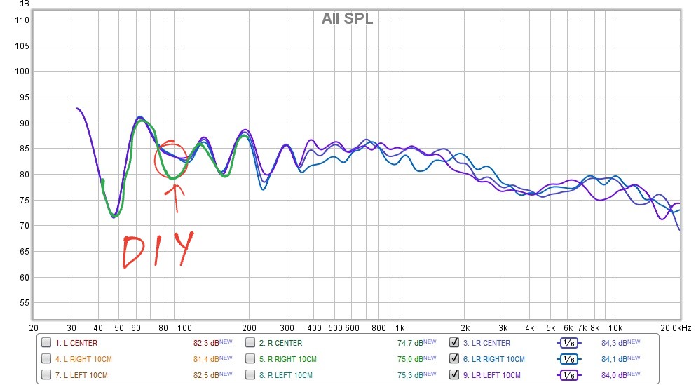

Να:
Μετά τις κοκκινίλες από τις χαράδρες, πάνω από τα 400, είναι ωραία η απόκριση. Μ'αρεσει. Ουσιαστικά πάνω από τα 650 είναι άριστη.
Αυτά.
Οκ?

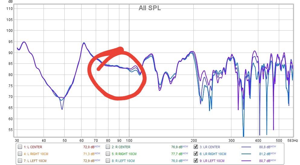

ΥΓ. Στο διάστημα 80-100, δεν έχει πλήρη βουτιά, είναι κομμένη κάπως η προβλεπόμενη βύθιση λόγω boundaries. Αν δεν ήταν κομμένη, θα ακολουθούσε το προβλεπόμενο μοτίβο "πάνω κάτω" κανονικά, τώρα κει, έχει λίγο "κουρευτεί" η πτώση. Αυτό λοιπόν, είναι το συνολικό κατόρθωμα από τις μπασοπαγιδες που μόνος σου έφτιαξες. Αυτό κέρδισες. Αυτό, ΑΚΡΙΒΩΣ.
ΟΚ?

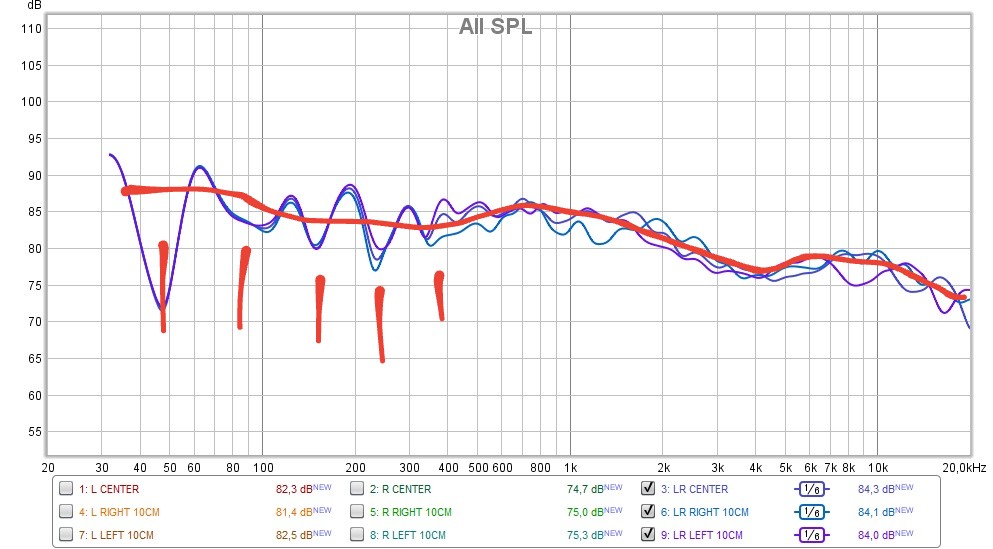

Έβαλα με πράσινη γραμμή πως θα ήταν το σχεδιάγραμμα χωρίς τις diy μπασοπαγιδες σου:
Αυτό κέρδισες, τη διαφορά της μπλε γραμμής με την πράσινη. Εκεί έκαναν δουλειά οι κουβέρτες στα κουτιά και όλα όσα έχεις κάνει.
Αυτό:
Οκ?

Έλα, πάμε και στο επόμενο που ανέβασες, το γουοτερφολ που λες, κοίτα, έχει και χρόνους αυτό, στα λέει όλα:
Βλέπεις τους χρόνους που σβήνει το πράμα, και από τα 500 χερτζ, σβήνει μια χαρά στα 200ms οπότε εκεί στο 0.2 έχεις φέρει χρόνους αντήχησης με όλη αυτή την απορρόφηση που έβαλες, και να και οι κουβέρτες στο διάστημα 80-100 χερτζ, που σβήνει στα 100ms, εκεί είναι οι μπασοπαγιδες σου. Εκεί κάνουν δουλειά, εκεί είναι το μόνο σημείο στο φάσμα που κατάφερες ομαλή απόκριση, φαίνεται και στο γουοτερφολ που λες.
Πιο κάτω όμως, κι ενώ δεν έχεις σαμπ, δηλαδή χωρίς σοβαρή πηγή χαμηλών συχνοτήτων, έχεις χρόνους πάνω από μισό δευτερόλεπτο και στους 69, και στους 50, ενώ 40-30 γίνεται αντίλαλος, δε σταματάει τίποτα και με τίποτα,από τα 95 στα 65 πάει σε μισό δευτερόλεπτο δηλαδή πτώση μόλις 30 ντιμπί, άρα το RT 60 είναι ένα δευτερόλεπτο γεμάτο εκεί πέρα....
Εντάξει Γιάννη μου;
