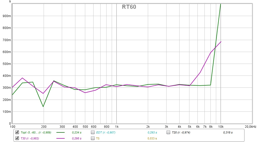

Δώσε RT60

Εδω ειναι και το RT60 αλλα κατι μαλλον δεν πηγε καλα στα ψηλα και απορω.

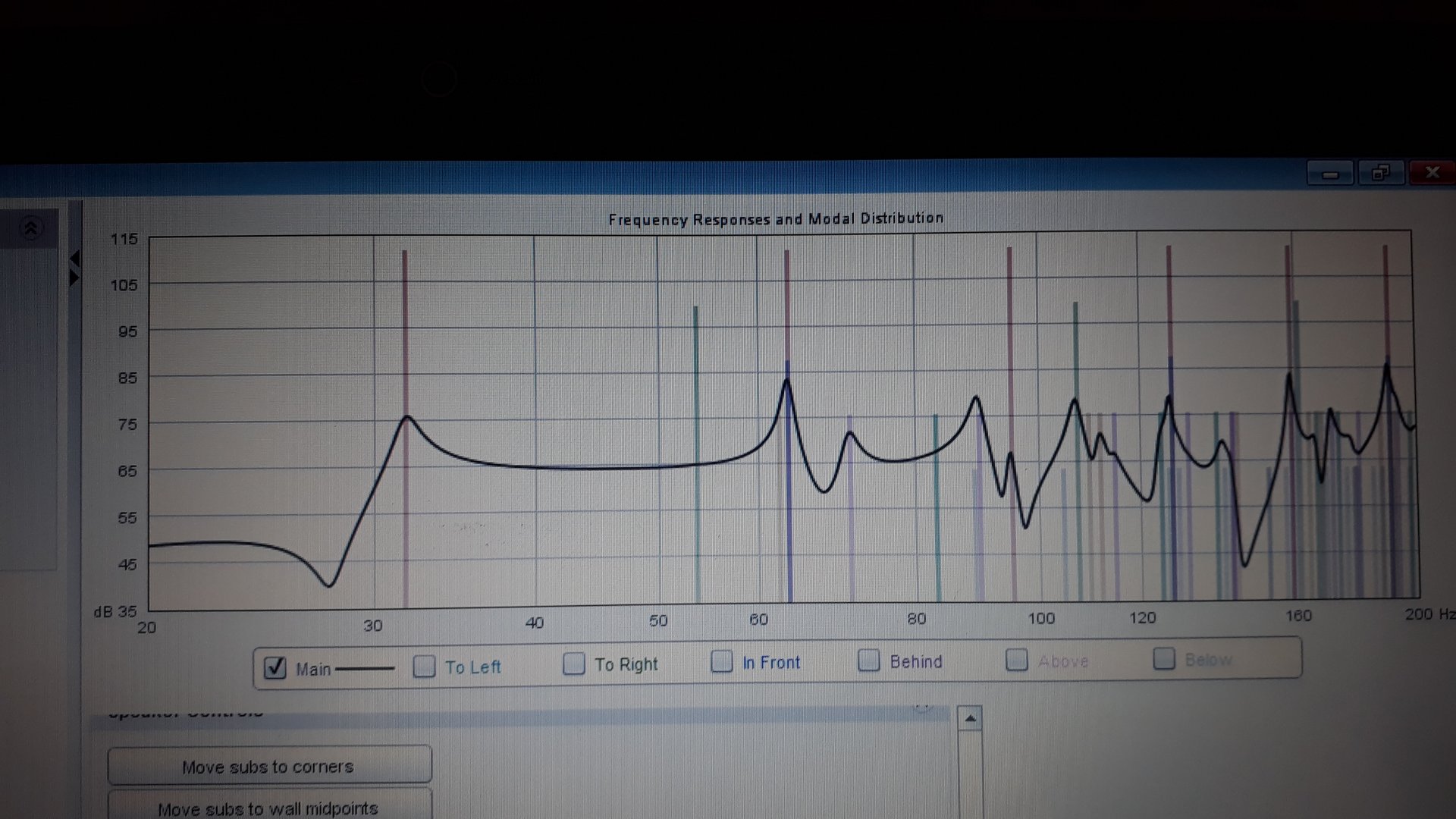

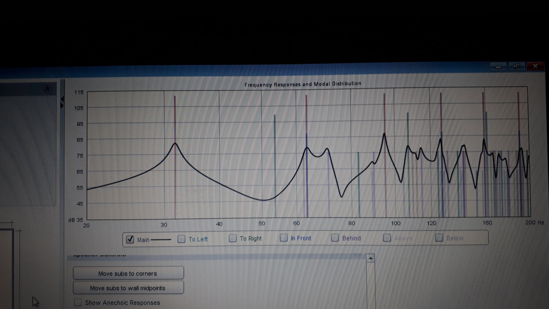

Αυριο θα παιξω παλι με μετρησεις με βαση τις θεσεις του Room Sim.
Οι συντονισμενες μπασσοπαγιδες θα ειναι πολυ καλη επιλογη αν δεν επιλυσω το προβλημα στα 60 με τη θεση ακροασης-δουλεουν ομως σαν diy?
Kαι εδω ειναι τι δειχνει το Room Sim στη θεση που ειμαι τωρα και σε μια θεση με τα ηχεια κοντυτερα στον τοιχο και τη θεση ακροασης κοντυτερα στον μπροστινο τοιχο.Ειναι ξεκαθαρο οτι η μεγαλη πτωση ειναι SBIR του πισω τοιχου,σε μια συχνοτητα που ειναι πολυ δυσκολο να διορθωθει τοσο χαμηλα.

Το RT από τα 300 και πάνω είναι πολύ καλό διότι είναι σταθερό αν και πολύ υψηλό για τα δικά μου γούστα τουλάχιστον.
Κάτω από τα 300 χρειάζεται να βάλεις το spectrogram και δεν φαίνεται καθόλου καλό όπως είναι και αναμενόμενο από τις προηγούμενες μετρήσεις που ανέβασες.

Ώπα τώρα το είδα
Έχεις κάνει όμως κάτι λάθος με την καμπύλη που έβαλες.
Αυτό δεν είναι RT60.

Άριστο το RT 60, το περίμενα στο 0.2, βγήκε 0,3, άριστο. Φυσικά στα πρίμα ή έχεις φλατερ εκο ή είναι προβληματικά τα Τουίτερ εκ κατασκευής.

Απορία: γιατί δεν βγαίνει τετραγωνισμένο όπως τα περισσότερα RT60 που ποστάρονται; Ρωτάω επειδή και το δικό μου κάτι ευθείες γραμμές έβγαζε και θεώρησα ότι κάτι δεν έκανα καλά.
Edit: Τεθλασμένες ή εν πάση περιπτώση, μη τετραγωνισμένα σχήματα.

Για το RT60 ποσταρα οτι ειπε ο dimifoot απο την προταση της minidsp.
Μπορω να ριξω η να σηκωσω το χρονο αν θελησω πανευκολα.
Δεν πιστευω να εχουν θεμα τα tweeter.Αυτο που με παραξενεψε ομως ηταν οτι στο sweep ακουγοταν σαν να κανει τριπλο περασμα στα ψηλα.Επαναληψη του σφυριγματος προς το τελος.

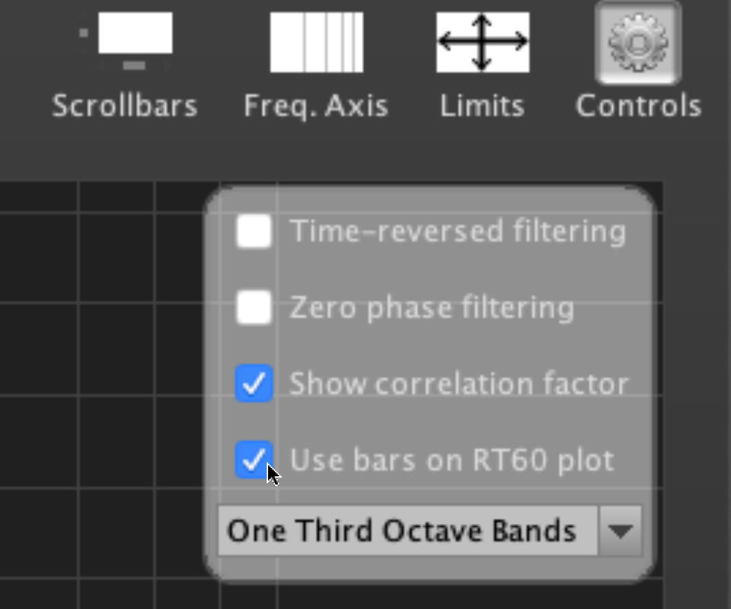

γιατί δεν πάτησε το κουμπάκι....παλιοκουτσομπόλη:p :roflmao:
καμιά φορά μπορεί να φάει σκάλωμα....ξανακάνε μέτρηση

ΟΚ! Έκανα ένα δοκιμαστικό sweep στο laptop και μου τα έβγαλε τετραγωνισμένα! Thanks!

Ναι,ηταν ακουστη και ξεκαθαρη η επαναληψη στα ψηλα.Ελπιζω να μη φταιει το laptop που ειναι παλιο και δε μπορει να ανταπεξελθει...Θα κανω restart αυριο σιγουρα.
