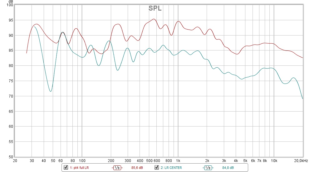

Και δεστε τωρα.
Αν εξαιρεσεις την περιοχη 40-70 hz η αποκριση της παλιας θεσης ειναι η πιο ομαλη απο την καλυτερη μεχρι τωρα!!!!!

Και δεστε τωρα.
Αν εξαιρεσεις την περιοχη 40-70 hz η αποκριση της παλιας θεσης ειναι η πιο ομαλη απο την καλυτερη μεχρι τωρα!!!!! View attachment 146668
Μετά συγχωρήσεως,θα έπρεπε να εννοείς...25-300 Hz. ;)
60.209
146.795
Βγάζεις "καλύτερη μέχρι τώρα" μια εντελώς ακατάλληλη για χρήση απόκριση.
Και κάθεσαι και την ακούς κιόλας...
Ανέβασε άλλη μέτρηση. Πάλι πλήρες φάσμα. Θα σου πω εγώ πότε να κάτσεις να ακούσεις.
2.118
3.628
Η κόκκινη απορρίπτεται.
Η πτώση που έχει 100-200 δεν έρχεται.
Βάλτο αλλού.
Πάντως τα πρίμα είναι σωστά. :)
Οπου και αν μετρησα απο χθες απο 80 ποντους μπαφλα και πισω,αυτο το θεμα αν προσεξες παραμενει.
Τι αποστασεις προτεινεις;Εχω δοκιμασει απο 80~ 30 ποντους μπαφλα τοιχο.Πιο πισω δεν παει-οχι οτι αλλαζει και κατι δραματικα πλεον...Αληθεια ξενερωσα.Εχω κανει και το δωματιο π@υταν@ και ανω κατω...
60.209
146.795
Μονο ένα ηχείο σκέτο, ανέβασε μέτρηση τέρμα πίσω στον τοίχο κολλημένο.
ολο το φάσμα.
μετα ανέβασε μέτρηση ανά 10cm να το πηγαίνεις πιο μπροστά, μέχρι να φτάσει 80cm από πίσω τοίχο. 6 μετρήσεις ενός ηχείου το πολύ. Άσε το άλλο ήσυχο. Ένα μέτρα.
μικροφωνο στο 1,8μ από το ηχείο, σε όλες τις μετρήσεις.
και θα σου πω.
