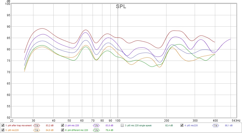

Όλο το φάσμα ανέβασε να δούμε.
Κάτω από τα 80, μη κοιτάς τίποτα. Μπορείς να βάλεις τη μέτρηση να ξεκινάει από τα 70 και πάνω. Άσε τα από κάτω ήσυχα.
Όντως, κόκκινη και πράσινη τρώγονται.
Σε τι απόσταση ηχείου από πίσω τοίχο βγήκαν αυτές;

Μάλλον η κόκκινη, ή η πράσινη.
Βάλτες ανα δυο να τις εξετάσεις πιο λεπτομερειακά.
Σημαντική βελτίωση :thumbsup:
Αυτο συμπερανα και εγω!Οι θεσεις αυτες ειναι στα 70 απο μπροστα τοιχο.Στα 50 και 35 ειναι μεγαλυτερες οι διακυμανσεις!Δεν ηθελα να ανεβασω μονο τις 2 που φαινονται καλυτερες για να μην πολωσω καποιον.
Κάτω από τα 80, μη κοιτάς τίποτα. Μπορείς να βάλεις τη μέτρηση να ξεκινάει από τα 70 και πάνω. Άσε τα κάτω ήσυχα.

Βρε μπαγλαμά, δορυφόρος είναι, πρέπει να δούμε όλο το φάσμα.
Όσο πιο κοντά πάει στον πίσω τοίχο, τόσο.πιο καλά στα μπάσα, αλλά το δικό σου ηχείο δεν βγάζει μπάσα, οπότε αυτό δε σε νοιάζει καθόλου.
Δε χρειάζεται εξηγήσεις.
Κόλλα τα και μέτρα.
Θέλω μέτρηση κολλητά. Και δεύτερη μέτρηση με πυκνή απορρόφηση πίσω από το ηχείο, κολλητά στον τοίχο.
Μετά θέλω μέτρηση πιο μπροστά. Μέχρι 80cm μπορεί να απέχει η πρόσθια μπάφλα του δορυφόρου από τον πίσω τοίχο.
Η πρόσθια μπάφλα του σαμπ απαγορεύεται να απέχει πάνω από 80cm, και ιδανικά πρέπει να είναι κάτω από 60.
Ο δορυφόρος απαγορεύεται να απέχει (η πρόσθια μπάφλα) 80-120 από τον πίσω τοίχο.
Βάζε μετρήσεις.
Οι διακυμάνσεις στις 2 πρώτες οκτάβες δε με νοιάζουν καθόλου. Μιλάμε για δορυφόρους τώρα...
Κόλλα τα και μέτρα.
Βάζε μετρήσεις.

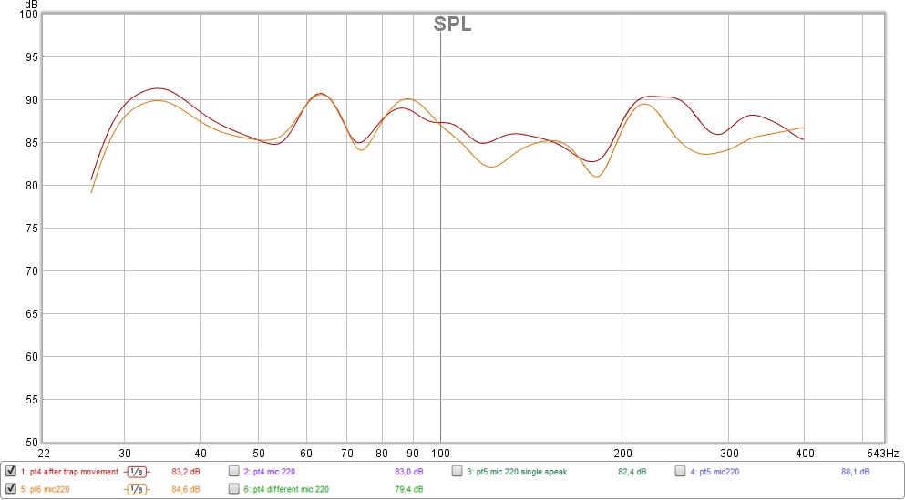

Παρτο χαλαρα γτ με μπερδεψες.
Η καλυτερη μετρηση που βλεπεις ειναι αυτη στα 70 μπαφλα τοιχο.
Στα 35 εχει περισσοτερες διακυμανσεις.
Θες να σου συγκρινω τις 2;
Δεν καλυφθηκες;
Το μπασσο να στρωσω πρωτα και μετα το υπολοιπο φασμα ειναι πιο ευκολο.
Επισης πισω απο το ηχειο εχω επιλεκτικη ανακατευθυνση.
Θες να δεις κατι αλλο σε μετρηση;
Κοκ 70 ,πορτ 35

Θα προτιμηθεί απόσταση 70cm από τον πίσω τοίχο, αν έχει καλύτερη απόκριση σ'ολοκληρο το φάσμα.
Η απόκριση που μετράς στις 2 πρώτες οκτάβες, είναι πρακτικά άχρηστη.
Η σημαντικότερη ευθύνη του δορυφόρου είναι η τρίτη οκταβα, και μετά η τέταρτη, και φυσικά το υπόλοιπο φάσμα.
Επειδή έχεις αδύναμο δορυφόρο, σε ενδιαφέρει ιδιαίτερα το γκειν που μπορεί να πάρει από τον πίσω τοίχο στην 3η κυρίως οκτάβα, κι ίσως στην 4η.
Άμα δω σοβαρό γκειν στην 3η οκτάβα, μπορώ να υποχωρήσω σε διάφορες διακυμάνσεις αλλού, αρκεί αυτές να διορθώνονται εύκολα με dsp.
Το γκειν σε 3η και 4η οκτάβα, είναι χρυσάφι για σένα, δε μπορείς να το έχεις με ισοστάθμιση. Δεν αντέχει το Τουίτερ που έχεις για γουφερ.
Επαναλαμβάνω. Θέλω απόκριση σε όλο το φάσμα, μέχρι 20 χιλιοκυκλους.
Με ενδιαφέρει να βλέπω όλο το φάσμα, και δεν έχω κανένα ενδιαφέρον να βλέπω μετρήσεις στις 2 πρώτες οκτάβες.
Χαχα.Και με τα μπασσα τι θα κανω;Θα φωναζω εσενα με ενα νταουλι να καθεσαι στη γωνια και να βαρας στα 130db????
Κατσε να βρω ενα αποδεκτο τριγωνο στα 70 να σου ανεβασω full και πες μου τι αλλο θες.Σε λιγα λεπτακια
