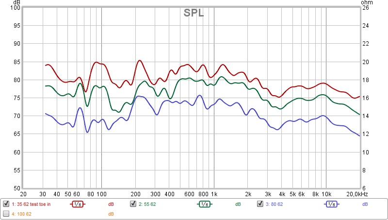

σταματα να μετράς και τα δυο ηχεία μαζι.
σταματα να βάζεις offset και να πειράζεις το volume ανάμεσα στις μετρήσεις.
σταματα να συγκρίνεις μετρήσεις με 1/3 και 1/6 smoothing (αυτή στο ποστ 3317 λέω)
είσαι πλέον σε καλο δρόμο + -5db από τα δεκάδες db που ξεκίνησες

Κόκκινη 35
Πράσινη 55
Μπλε 80
Οι διαφορές του τοιχωματικού γκειν στα 80-120 βγάζουν μάτι.
Στην κόκκινη το 80-110 είναι 1 ντιμπι πάνω από τα μεσαία.
Στην πράσινη είναι 3ντιμπι κάτω, και στην μπλε 6 ντεσιμπέλ κάτω.
Η κόκκινη είναι η μόνη βιώσιμη λύση.
Έρχεται μια χαρά με ισοστάθμιση. Για το ηχείο που έχεις, είναι as good as it gets.
