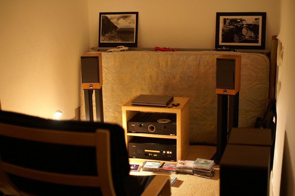

. View attachment 158350
καλά, πόσο μπροστά είσαι ?
Τελεια τοποθετηση,και ακομα καλυτερα θα ειναι αν το στρωμα ειναι φουλ αφρωδες και να μην τρωνε αχρηστο χωρο ελατηρια...Επισης,φαινεται πως εχει αφησει καιλιγο κενο απο πισω ωστε να το εκμεταλλευτει πληρως!Ενα υφασματακι βεβαια απο πανω,θα το εκανε πιο ομορφο...
Και τα μηχανηματα φαινονται αξιοπρεπεστατα!
Το ερωτημα ειναι αλλο ομως...Το δωματιο το εχτισε αφοτου πηρε το στρωμα;;Δεν γινοταν να ταιριαξει καλυτερα μιλαμε!! :lolsign:

το δωματιο ειναι και κρεβατοκαμαρα. Δλδ μολις θελει να κοιμηθει τραβαει τα μηχανηματα μπροστα και ριχνει εναν υπνακο. Τα καδρα μαξιλαρι και τα αυτοκινητακια αγκαλια.

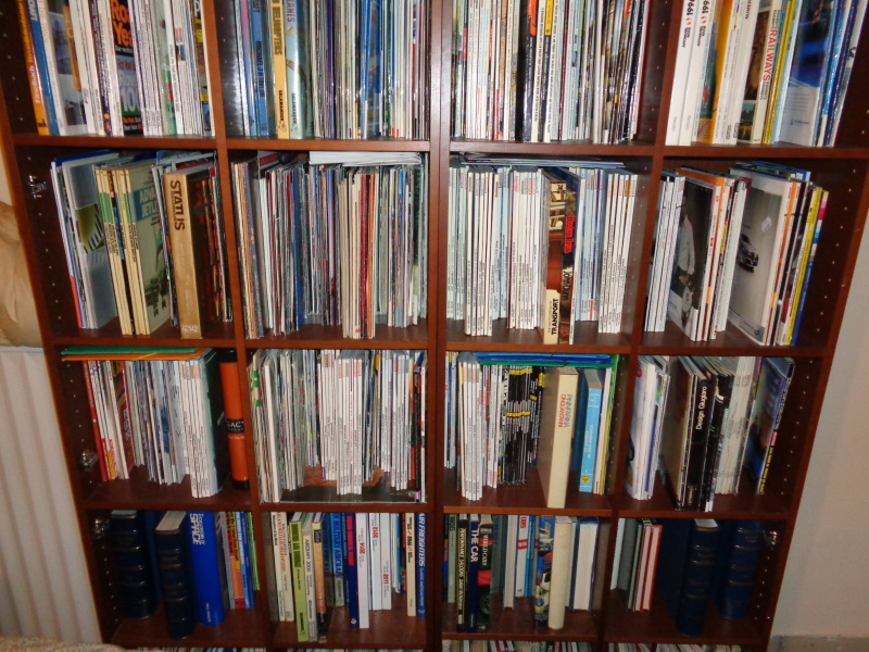

Χάρη στα περιοδικά είναι εξελίξιμο και σε...fractal διαμόρφωση. ;)
