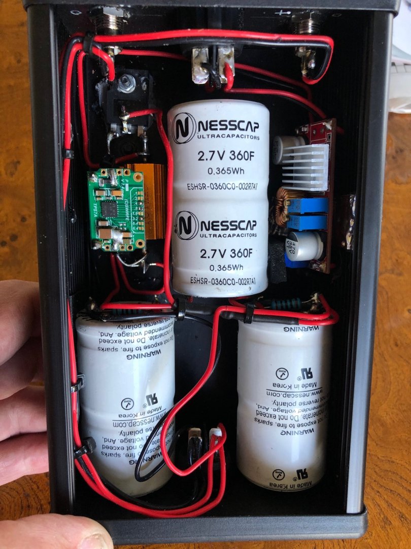

Επειδή δεν φαίνεται καλά , έχεις χρησιμοποιήσει καλώδια για τους πυκνωτές στη σειρά ή τις μπάρες που πουλάνε;
Πόσο και από πού τους βρήκες;

Δεν το εχω φτιαξει εγω.Ειναι τροφοδοτικο για το dac που εχω παραγγειλει με Supercaps.Στην ουσια το dac λαμβανει τροφοδοσια απο αποθηκη ενεργειας ~1000 F.Πολυ καλυτερο αποτελεσμα απο Powerbank ή απο οποιοδηποτε psu που εχει στη σειρα με την τελικη τροφοδοσια ενεργο εξαρτημα.
Αυτο ειναι το μελλον στα τροφοδοτικα χαμηλης ισχυος.

Αν θέλεις ρεύμα πρέπει να βάλεις μπάρες
Αν θέλεις απλά την τεράστια αποθήκη ασπούμε καλό είναι και το καλωδιακι
Είναι απίστευτη πατέντα ο υπερπυκνωτης. Τον βάζεις δίπλα σε μια πεθαμένη μπαταρία και δουλεύει σαν να είχες δύο καινούριες γεμάτες

Πόσα volt βγάζει ρε συ Γιάννη αυτό;
Θα υπέθετα πως το DAC θα χρειαζόταν 5V, αλλά βλέπω πως οι πυκνωτές είναι 2.7V.
Και δεν καταλαβαίνω πως μπορείς να βάλεις 3 πυκνωτές των 2.7V παράλληλα (για να δημιουργήσεις το άθροισμα της χωρητικότητάς τους) και να δίνουν 5V.
Εκτός αν δεν είναι παράλληλα, αλλά τότε δεν θα είχες αποθήκη 1.000F όπως λες.
Όχι ότι το κατέχω και πολύ το άθλημα βέβαια, αλλά με τα λίγα που ξέρω δεν μου βγαίνει.

5V εξοδο.Οι πυκνωτες ειναι 6 και σε σειρα ανα 2 για να διπλασιαστει η ταση αντοχης.Καταλαβες;
360F στα 2.7V με δύο στη σειρά κάνουν 180F στα 5.4V
180F στα 5.4V παράλληλα 3 ζεύγη κάνουν 540F στα 5.4V
Απλά πράγματα.
