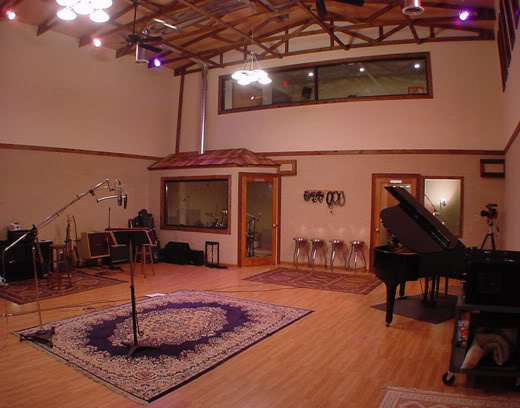

Το επαγγελματικό studio ηχογράφησης, καταρχήν πρέπει να αποτελείται από τα έξης δωμάτια:
  1. Αίθουσα κοντρόλ (Control Room)
  2. Σάλα (Live Room)

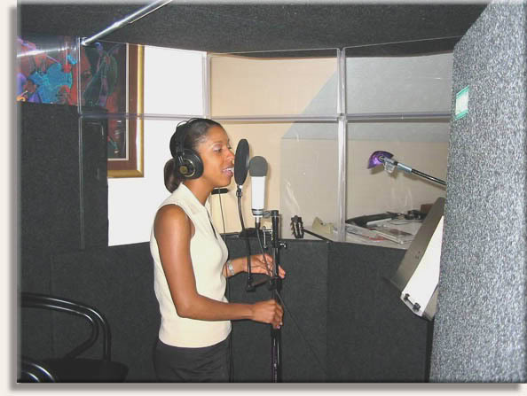

  3. Δωμάτιο φωνής (Vocal Booth)
    [STYLE="note"]Η κοπέλα δεν ειναι απαραιτητο αξεσουαρ...[/STYLE]

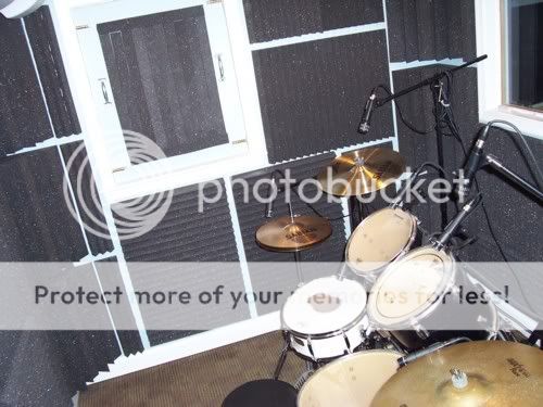

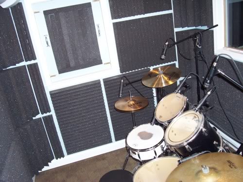

  4. Δωμάτιο drums (Drum Booth)

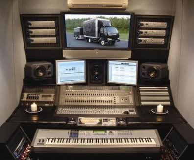

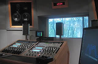

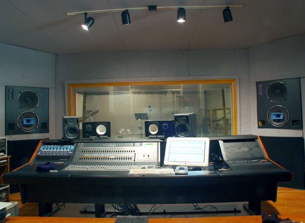

  • Στο Control Room υπάρχει η κονσόλα μείξης, τα μαγνητοφώνα, οι υπολογιστές, τα περιφερειακά μηχανήματα και τα monitors.

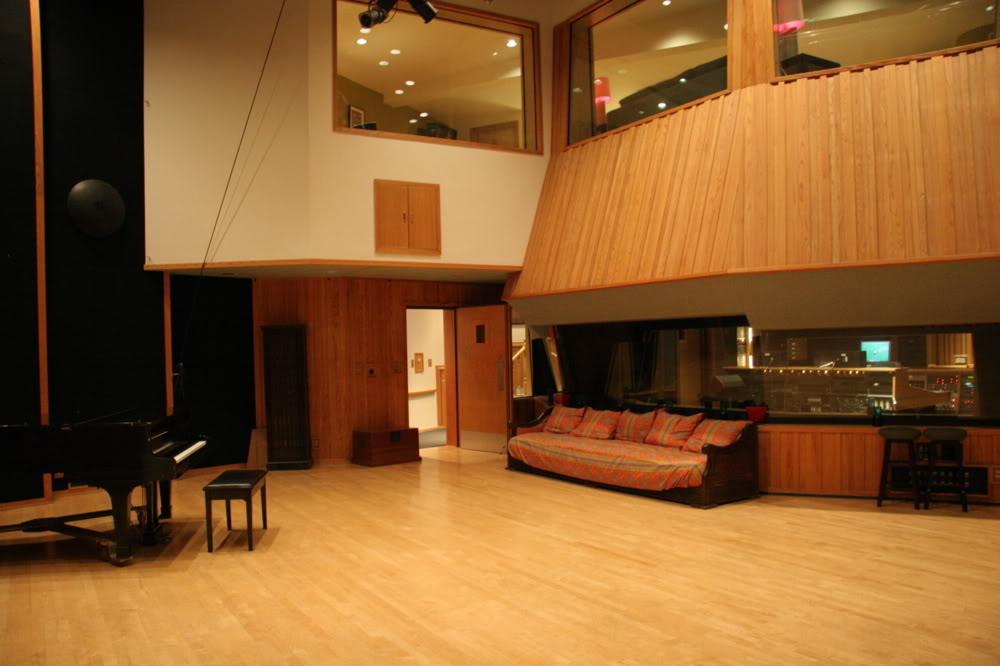

  • Στη σάλα, θα πρέπει να υπάρχει ένα πιάνο με ουρά (οποιουδήποτε μεγέθους).

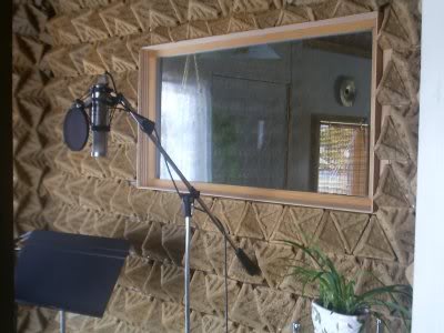

  • Στο δωμάτιο φωνής, δεν υπάρχει κάτι συγκεκριμένο, διότι αυτό το δωμάτιο χρησιμεύει για να ηχογραφήσουμε φωνή. Εκεί τοποθετείται μονό το μικρόφωνο που χρησιμοποιούμε για την ηχογράφηση της φωνής. Φυσικά αυτό το δωμάτιο μπορεί να χρησιμοποιηθεί και για οποιοδήποτε άλλο όργανο θελήσουμε να ηχογραφήσουμε και αποφασίσουμε ότι αυτός είναι ο ιδανικός χώρος για την ηχογράφηση του.
  • Στο Drum Booth φυσικά, όπως λέει και το όνομα του, τοποθετούνται τα Drums.
Όλα τα δωμάτια θα πρέπει να είναι τέλεια ηχομονωμένα και διαμορφωμένα με την απαιτούμενη ακουστική του εκάστοτε χώρου.

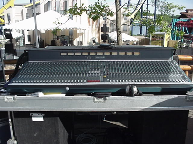

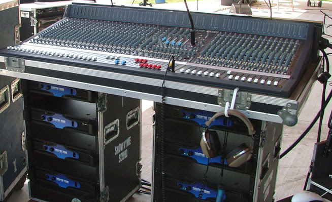

Ως γνωστόν και στις συναυλίες αλλά και στα διασκεδαστήρια (που σέβονται τον εαυτό τους), υπάρχουν δυο κονσόλες μείξης. Η F.O.H. (Front Of the House), η κύρια κονσόλα που βρίσκετε μέσα στο χώρο και είναι υπεύθυνη για το P.A. (Public Address), για την όλη ηχητική κάλυψη του χώρου και η Stage monitor, η κονσόλα δηλαδή που είναι σε θέση να δίνει στους μουσικούς την ανάλογη μείξη έτσι ώστε να μπορούν να ακούν και τον εαυτό τους αλλά και τα υπόλοιπα όργανα της ορχήστρας.
Front Of the House Console.
Stage monitoring console
Η κινητή μονάδα ηχοληψίας λοιπόν, θα πρέπει να «κουμπώσει» στα direct outputs της F.O.H κονσόλας για να ηχογραφήσει σε Multitrack, ένα, ένα κανάλι.
