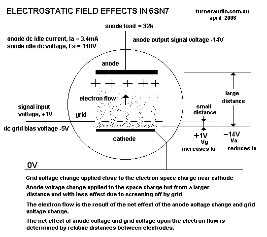

Ακόμα και στην υπέρτατη ΄΄αγνότητα΄΄ της τριόδου,υπεισέρχεται ο παράγων της αρνητικής ανάδρασης,από την επίδραση που θα ασκεί το πεδίο της ανόδου στον έλεγχο της εκπομπής ηλεκτρονίων από την κάθοδο...
http://ken-gilbert.com/images/pdf/Inherent_FB_inTriodes.pdf
