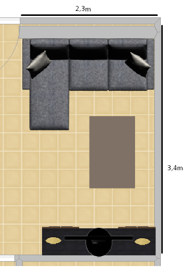

Καλησπερα σε ολους!
Παραγγειλα αυτη την εβδομαδα τα ηχεια της Klipsch, RP-160M.
Περιμενω με μεγαλη ανυπομονησια να τα παραλαβω!!
Επειδη τα πηρα απο εξωτερικο εχω μερικες μερες ακομα να τα βρω ενισχυτη να τα παντρεψω και στους επομενους 2-3 μηνες να προσθεσω center-surround και subwoofer. (RP-250C, RP-250S, R-110SW, ισως ενα κλικ μεγαλυτερο sub)
Το δωματιο θεασης ειναι περιπου 3.5 μετρα μηκος επι 2.3. Στα αριστερα (δεν το περιλαμβανω στην εικονα) ειναι η κουζινα.
Ψαχνω ενισχυτη με HDR, 4K μιας και η TV ειναι καινουργια και τα υποστηριζει.
Σαν πρωτη σκεψη-επιλογη εχω τον Yamaha rx-v481 στα 80 watt ανα καναλι συν οτι υποστηριζει HDR και 4K
Θα ειναι αρκετος να τα τροφοδοτησει? Θα βλεπω κυριως ταινιες κανενα παιχνιδακι στο pc και λιγοτερο μουσικη.
Ελπιζω να μην σας κουρασα! Απλα προσπαθω να το κανω οσο πιο αποδοτικο και ποιοτικο μπορω!
Ευχαριστω για τον χρονο σας
