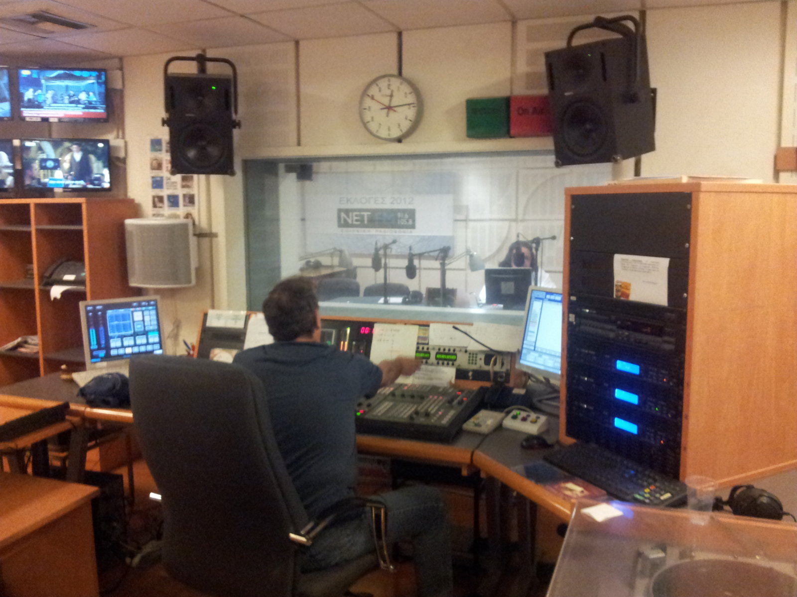

Όπως βλέπω και εγώ τον χώρο θα μπορούσαν τα ηχεία να τοποθετηθούν ψηλά, όπως στα στούντιο.
Λάθος φίλε Βάκη , τα ηχεία όταν τα βάζεις ψηλά , πρέπει να δώσεις συγκεκριμένη κλίση , αλλά και πάλι ποτέ δεν θα είναι σωστά.
Τα tweeter πρέπει να είναι στο ύψος του αυτιού ενός μέσου καθήμενου ακροατή.
Οποιο ''studio'' το κάνει αυτό , πρέπει να κλείσει και να γίνει μπακάλικο.
Εντάξει μάλλον έχεις δίκιο, πάντως κάτι τέτοιο είχα στο μυαλό μου όταν έκανα την εγκατάσταση! Από ήχο πάντως δεν είναι και άσχημο, υπάρχει κλήση φυσικά, και δημιουργείται sweetspot έστω και υποτυπώδες, σαν λύση ανάγκης το ανέφερα!
