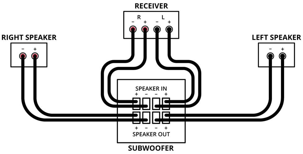

Δηλ πως ακριβώς θα συνδεσω τα sub? Eνημερωσε σε παρακαλώ κι εμάς τους ανίδεους!
Θα συνδεσω ας πούμε το καλώδιο από το L (+ & - ) του ενισχυτή προς το L του ενός sub και από εκεί στο ηχείο? Και αντίστοιχα μετά από το R του ενισχυτή κ.ο.κ?

Εξαρτάται από τις εξόδους που έχει ο ενισχυτής, και τις εισόδους που έχουν τα σαμπ.
Η λύση του high level χρησιμοποιείται όταν δεν υπάρχει άλλη επιλογή.
Από την αριστερή έξοδο ηχείου του ενισχυτή στο high level του σαμπ, και από τη μπορνα high level out του σαμπ στο αριστερό ηχείο.
Τα αντίστοιχα για το δεξι κανάλι.
O ενισχυτής μου είναι παλιός και δεν έχει έξοδο για sub.
Σε παλιότερη μου ερωτηση εδω κάποιοι αγαπητοι φιλοι μου είπαν ότι σε αυτήν την περίπτωση το sub θα πρέπει να έχει high level input.
Αυτήν την στιγμή το ερώτημα μου είναι ο τρόπος σύνδεσης των 2 sub στον ενισχυτή.

Μια ερώτηση: θέλεις το ένα σαμπ να είναι στο αριστερό κανάλι και ένα σαμπ στο δεξί, ή απλά και τα 2 σαμπ να παίζουν το ίδιο σήμα;
Θα βρεις διάγραμματα για τις συνδέσεις.
Θέλω το καλύτερο ηχητικό αποτέλεσμα!
Από όσα έχω διαβάσει ως τώρα το καλύτερο ηχητικο αποτέλεσμα το παίρνουμε αν συνδεσουμε 2 sub στερεφωνικα. Το ένα στο αριστερό κανάλι και το άλλο στο δεξιό.
Για αυτό σκέφτομαι αυτό να κάνω.

Τα σαμπ τα έχεις ή θα τα αγοράσεις αργότερα;
Δες το λινκ που έβαλα από πάνω.
Έχει διάγραμματα για συνδέσεις high level. Απλώς εσύ πρέπει να συνδέσεις το αριστερό κανάλι στο ένα σαμπ και το δεξιό στο άλλο.
Ήδη τα διαβάζω τα λινκ και σε ευχαριστώ!
Τα sub σκέφτομαι να τα αγοράσω, ή τουλάχιστον να πάρω το πρώτο σε λίγο καιρό και μετά το 2ο

Φρόντισε τα σαμπ που θα πάρεις να έχουν high level input και output. Το ένα στο δεξί κανάλι, το άλλο στο αριστερό. (αν αποφασίσεις τελικά για stereo setup)
