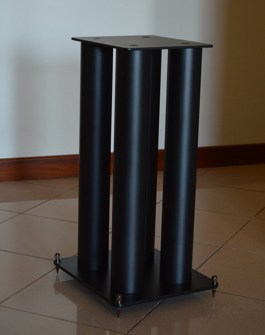

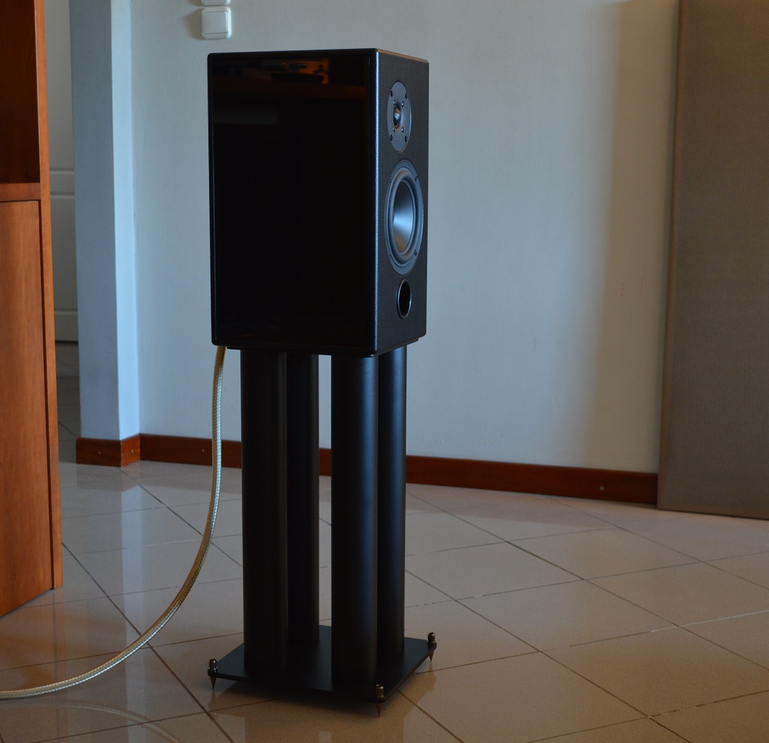

Το τελευταίο διάστημα στενός φίλος βρισκόταν σε διαδικασία αναζήτησης βάσης για το νέο του απόκτημα,
ένα παθητικό ηχείο παραδοσιακής Εγγλέζικης φίρμας, (μιλάμε για terma_αθεόφοβο) .

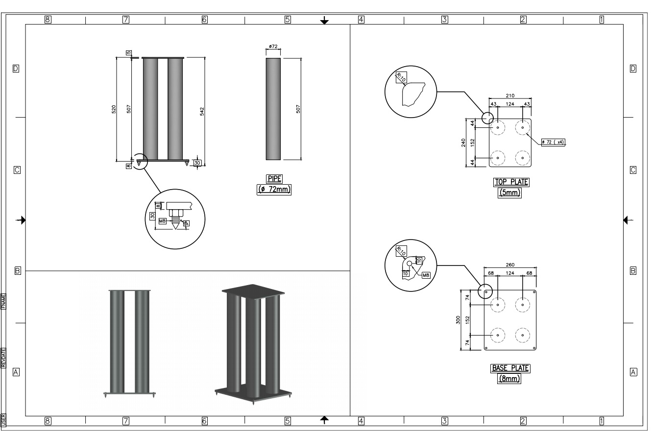

Διαβάζοντας εδώ για τον Μ. Μελίδη σκέφτηκα πως θα ήταν καλή λύση μια custom σχεδίαση,
κι εφόσον ο φίλος ήταν θετικός με την ιδέα, δημιούργησα ένα αρχικό σχέδιο το έστειλα στον Μιχάλη για σχόλια στην συνέχεια έγιναν κάποιες μικρές τροποποιήσεις και τελικά πήρε τον δρόμο…
της κατασκευής.
Δέκα μέρες μετά ήρθε ένα δέμα, Χμμ… κάπως… βαρύ !
Unboxing / συναρμολόγηση, συμπέρασμα: η κοπή, το φινίρισμα και η συναρμογή είναι υψηλού επιπέδου.
Ακολούθησαν δοκιμές με την… πλήρωση των σωλήνων, αρχικά γεμάτες, μετά μισοάδειες, 3/4 κ.τ.λ., το καλύτερο δυνατό αποτέλεσμα ήρθε όταν χρησιμοποιήθηκαν 2 διαφορετικά υλικά και γέμισμα λίγο πάνω απ΄ την μέση με το συνολικό βάρος να πλησιάζει τα 19 kgr για την καθεμία.
Τέλος καλό όλα καλά, συγχαρητήρια στον Μιχάλη.
Προσωπικά έχω πειστεί ότι πέρα απ’ τους γνωστούς και καταξιωμένους κατασκευαστές που έχουν εδραιωθεί στη διεθνή αγορά, μπορούμε κι εδώ, με δικούς μας ανθρώπους, καλή συνεργασία και επιμονή, να έχουμε τα ίδια και σε ορισμένες περιπτώσεις καλύτερα αποτελέσματα σε λογικές τιμές.

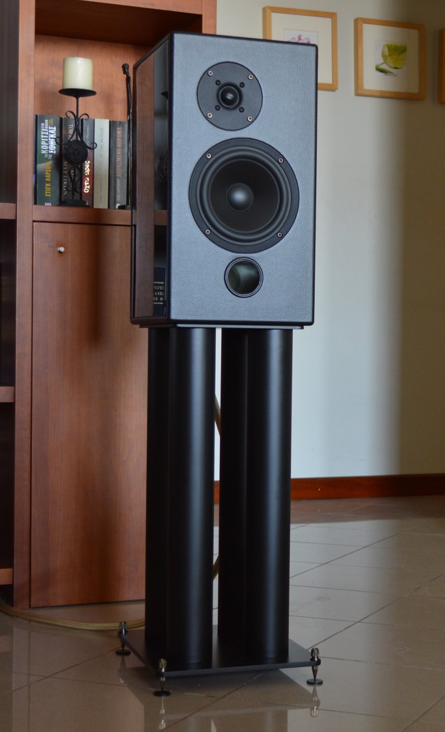

Το κατασκευαστικό.
Mε το ηχείο.

Το κατασκευαστικό.
View attachment 132174 View attachment 132176
Mε το ηχείο.

Οχι ότι έχει μεγάλη σημασία, αλλά , γιατί κάνατε δοκιμές με μισογεμάτες και 3/4 κλπ και με διαφορετικά υλικά στο γέμισμα?
Δεν θέλατε , εσύ και ο φίλος σου μία -δύο , ακλόνητες και συμπαγέστατες βάσεις που απλώς να στηρίζουν τα ηχεία , αντί να συνεισφέρουν , έστω και ελάχιστα στο τελικό αποτέλεσμα?

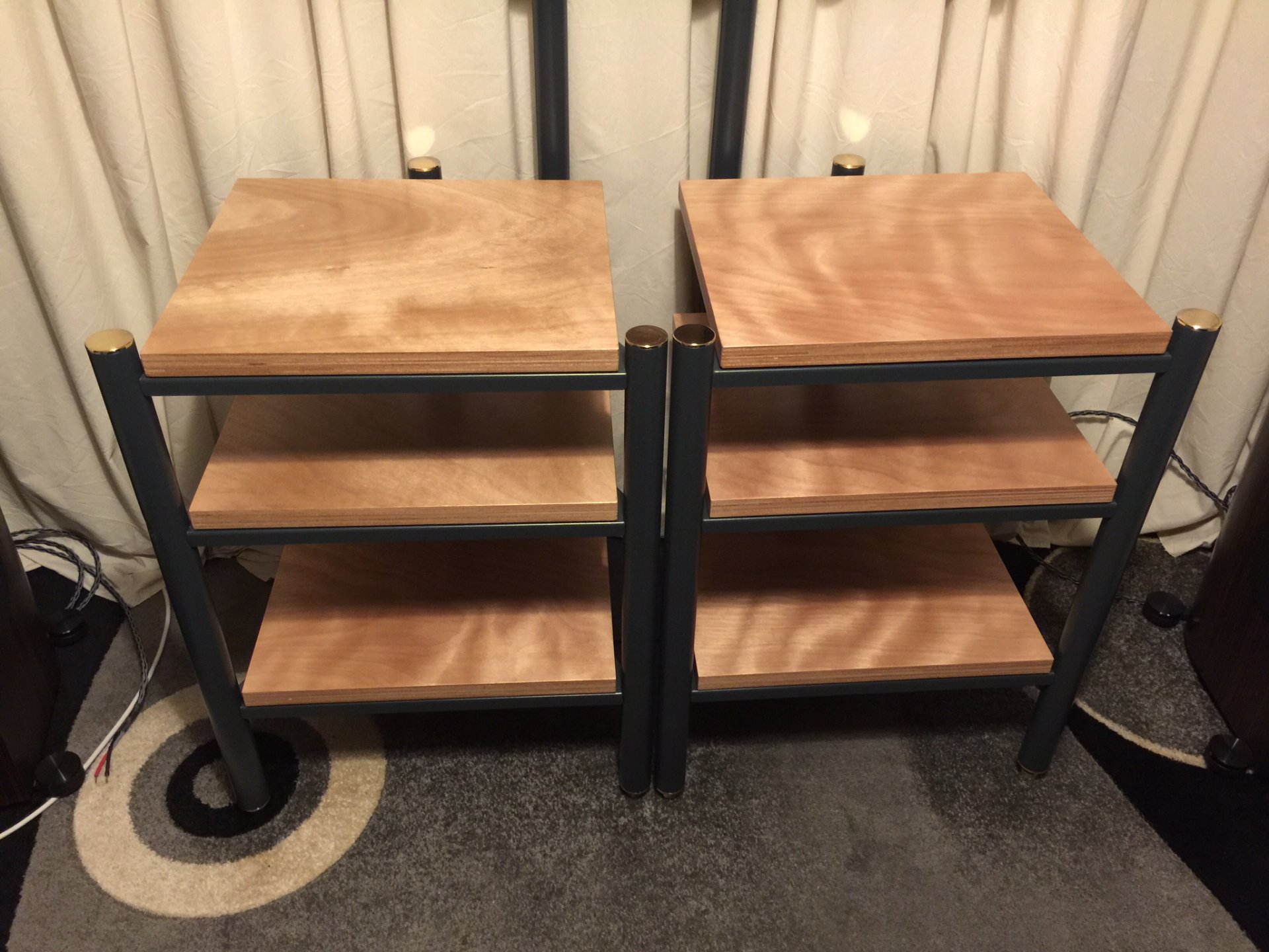

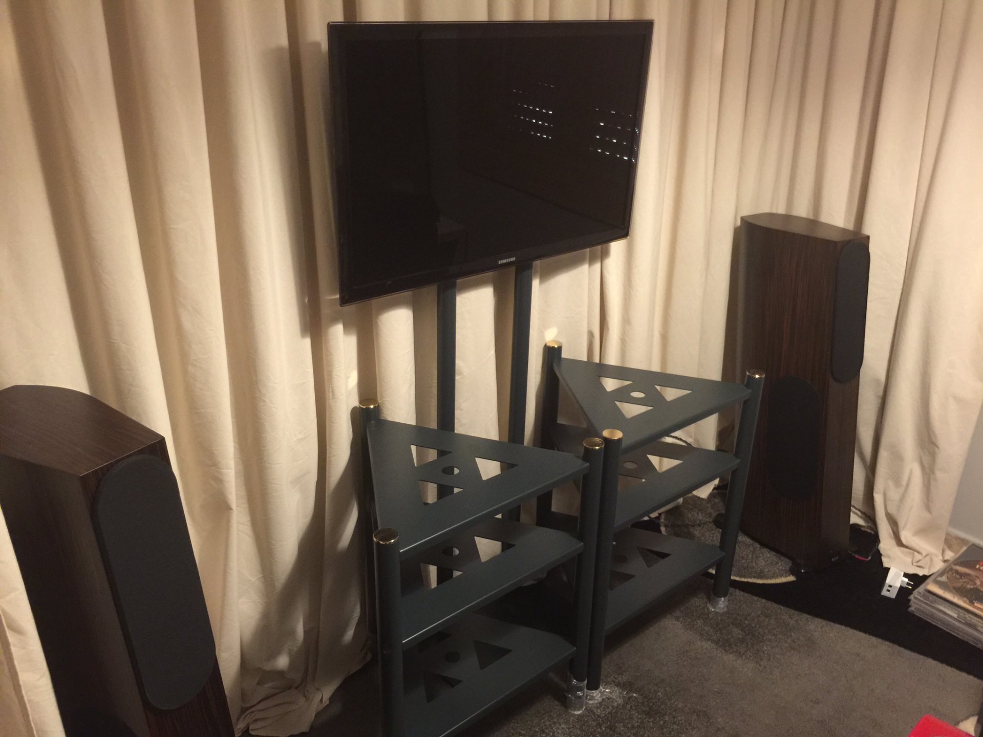

Rack και βάση τηλεόρασης από τα χρυσά χέρια του Μιχάλη!!!
View attachment 132230 View attachment 132231
Σπύρο τα ξύλα που έβαλες τα βλέπω απεριποίητα.
Νομίζω θα έπρεπε να τα καλωπίσεις λίγο.
Εκτός αν το έκανες ήδη, οπότε οκ.
Την θέλουμε μια στιβαρή βάση, αλλά αν το παρακάνουμε θα λειτουργήσει εις βάρος του ηχητικού αποτελέσματος,
η υπερβολική μάζα απορροφά σημαντική ενέργεια με αποτέλεσμα να ακούγεται πιο φτωχό κυρίως στα χαμηλά ένα ηχείο.
Η συγκεκριμένη είναι από μόνη της αρκετά βαριά, αλλά με την σωλήνα άδεια “καμπανίζει”, οπότε θα πρέπει
να γεμίσει τόσο ώστε να εξαλείψουμε το φαινόμενο κρατώντας την μάζα σε ικανοποιητικά επίπεδα, για το λόγο αυτό επιλέχθηκε το υλικό με το χαμηλότερο ειδικό βάρος. ( μιλάμε για 4 x ∅70)
