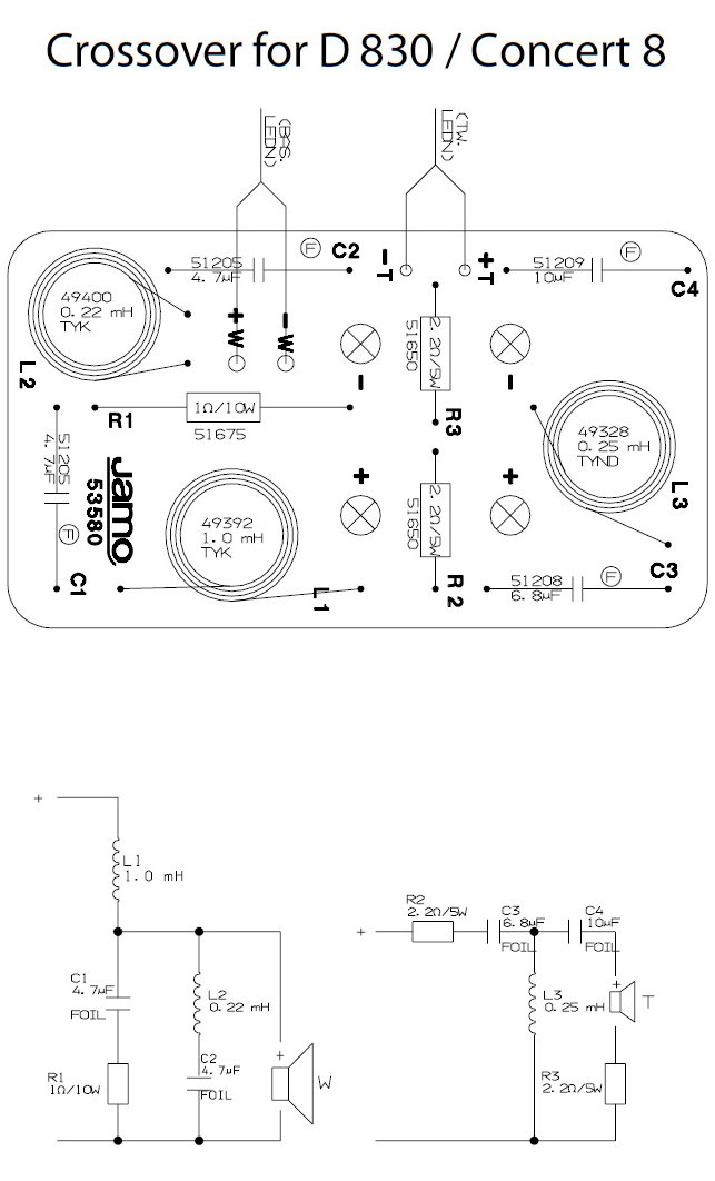

Μια που στρώνουν τα μεγάφωνα και υπάρχει ένα κενό ας καλύψουμε άλλο ένα σχετικό ερώτημα!:errwhat:
Σε κάθε θέμα που ανοίγει για βελτίωση ηχείου, πέφτει στο τραπέζι η εξής ερώτηση...
<<Τι αλλάζουμε στο κροσόβερ για να βελτιωθεί ο ήχος?>>
Η κλασική απάντηση που δίνεται, από άτομα σχετικά και μη, είναι:
<<Αλλάζεις τους πυκνωτές με ίδιας χωρητικότητας αλλά καλύτερους και είσαι εντάξει>>
Είναι έτσι ή όχι και για ποιο λόγο?
Λοιπόν δεν είναι ΚΑΘΟΛΟΥ έτσι και ας δούμε το γιατί.
Τα κυκλώματα διαχωρισμού αποτελούνται από παθητικά στοιχεία. Πυκνωτές, πηνία και αντιστάσεις.
Αυτά έχουν συγκεκριμένα χαρακτηριστικά σε δεδομένες συνθήκες μέτρησης.
Όταν οι συνθήκες διαφοροποιηθούν, ομοίως διαφοροποιείται και η συμπεριφορά τους.
Μετρώντας στατικά έναν πυκνωτή, για παράδειγμα, η χωρητικότητα που βρίσκουμε είναι αυτή που αντιστοιχεί στη συχνότητα του οργάνου μέτρησης, αφού ένα ρεύμα τον διαρρέει που παράγεται από το όργανο μας.
Όταν τώρα ο πυκνωτής αυτός γίνει τμήμα κάποιου κυκλώματος, η δυναμική του συμπεριφορά αλλάζει, αναλόγως των συνθηκών λειτουργίας, αλλά και των υπολοίπων τεχνικών χαρακτηριστικών του.
Τι συμβαίνει τώρα στη πράξη και συγκεκριμένα στη περίπτωση ενός κροσόβερ που μας ενδιαφέρει.
Οι τεχνικοί της εταιρίας, υποτίθεται, ότι έχουν υπολογίσει όχι μόνο τη τιμή αλλά και τη δυναμική συμπεριφορά του κάθε εξαρτήματος που αποτελεί το κροσόβερ, ώστε να πάρουν το επιθυμητό αποτέλεσμα.
Όταν εμείς βάλουμε κάποιο διαφορετικό σε ποιότητα εξάρτημα το σίγουρο είναι πως θα αλλάξει η καμπύλη απόκρισης (στάθμη) και κατά συνέπεια και το σημεία διαχωρισμού του κροσόβερ μας.
Ένα πρόσφατο παράδειγμα που αντιμετώπισα για να καταλάβετε...
Σε κύκλωμα διαχωρισμού δεύτερη τάξης σε woofer, με αποκοπή τους 720 κύκλους, την επιθυμητή καμπύλη μου την έδινε ηλεκτρολυτικός πυκνωτής των 47 μF.
Αυτός μετρημένος ήταν 48,4 μF.
Όταν αποφασίστηκε να μπουν καλύτερα υλικά, ο ΜΚΡ των 47 μF που δοκιμάστηκε είχε εντονότερη κλίση.
Για να έρθει στα ίδια επίπεδα η καμπύλη, έπρεπε να προστεθεί μία αντίσταση ως προς τη γη, της τάξης των 0,56 Ωμ.
Σε συνδυασμό ΜΚΡ πυκνωτών που τελικά κατέληξα (33+15) και συνολική τιμή 48,2 μF, τιμή πολύ κοντινή στον αρχικό πυκνωτή, η αντίσταση που έπρεπε να προστεθεί ήταν 0,47 Ωμ.
Κάτι ανάλογο θα συνέβαινε αν ο πυκνωτής ήταν ΜΚΤ ή και ηλεκτρολυτικός διαφορετικής ποιότητας.
Κάτι σχετικό συμβαίνει και με την αλλαγή πηνίων με άλλα μεγαλύτερης διατομής που ναι μεν θεωρητικά είναι καλύτερα αλλά στη πράξη αλλάζουν και τη καμπύλη αλλά και τη στάθμη του αντίστοιχου κλάδου.
Συμπέρασμα...
Τα καλύτερα υλικά, αν δεν συνοδεύονται από ανάλογη προσαρμογή, κάλλιστα μπορεί να χειροτερεύσουν κάποιο κρίσιμο τομέα σε ένα ηχείο αντί να το βελτιώσουν.

Γειά σας!Έχω τα Jamo Concert 8 (σε αποθήκευση τώρα πια) και θα ήθελα να συζητήσουμε για αλλαγές στο κρος με στόχο την βελτίωση της τονικής τους ισορροπίας.Έχω βρει κάποιο υλικό στο δίκτυο ,αλλά, πριν προχωρήσω,ο διαχειριστής ας κρίνει αν πρέπει να ανοίξω νέο νήμα ή να συνεχίσω εδώ.

Νά'σαι καλά, αλλά δεν είναι αυτός ο πρώτος μου στόχος.
http://www.americanradiohistory.com/Archive-Audio/90s/Audio-1997-05.pdf
Στο λινκ φαίνεται το τεστ του D.Β.Keele jr.,σ.156 κ.ε. για το εν λόγω ηχείο.Στους 600 κύκλους υπάρχει ένα σκαλοπάτι 3 db.Υποκειμενικά,(και όχι μόνο για μένα) το ηχείο φαίνεται να τονίζει τις μεσουψηλές.Στο κρος δεν υπάρχει baffle step compensation.Θα είναι καλό να την προσθέσω;Δεύτερον,η φασική απόκριση των μεγαφώνων.Αν και δεν κατανοώ τα σχετικά διαγράμματα πλήρως,ο δοκιμαστής εντοπίζει πρόβλημα (αν δεν σφάλλω).Τι μπορεί να γινει εδώ;
Επειδή πρόκειται για ηχεία ραφιού, τα οποία τοποθετούνται συνήθως κοντά σε τοίχο ο κατασκευαστής θεωρεί περιττό το Baffle step correction, μιας και ο τοίχος θα προσθέσει χαμηλό ούτως η άλλως. Μπορείς βέβαια αν θες να βάλεις BFC ακόμα και ηλεκτρονικά.
Όσο για την φάση, αυτό έχει να κάνει με την τάξη των κροςς, που χρησιμοποιούνται 3η στο tweeter & 2η στο woofer.
Δες την εικόνα 7 στο τεστ και θα καταλάβεις.
