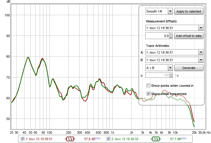

σημερα ξεκινησα δειλα δειλα τις πρωτες μετρησεις με το REW και το usb 1dsp mic(δικαναλη μετρηση)
δεν εβγαλα δεξια το παραθυρο τελοσπαντων, κατοπιν πολλων ταυτοσιμων επαναληπτικων μετρησεων κρατησα αυτες τις 2 η πρασινη ειναι με καθετο μικ και η κοκκινη με οριζοντιο..
συμβουλες τι πρεπει να κανω με bass traps η διαχυτες ειμαι ολος αυτια..(θα δουμε και μετα με dsp κλπ αφου εξαντληθουν τα προαναφερομενα), πληροφοριακα μετρησα και με ενα αλλο ζευγος ηχεια και οι μετρησεις ηταν παραπλησιες οποτε οτι προκειται να γινει ως παρεμβασεις στο χωρο δε θα επηρεασει φανταζομαι μελλοντικες
αλλαγες σε ηχεια ...

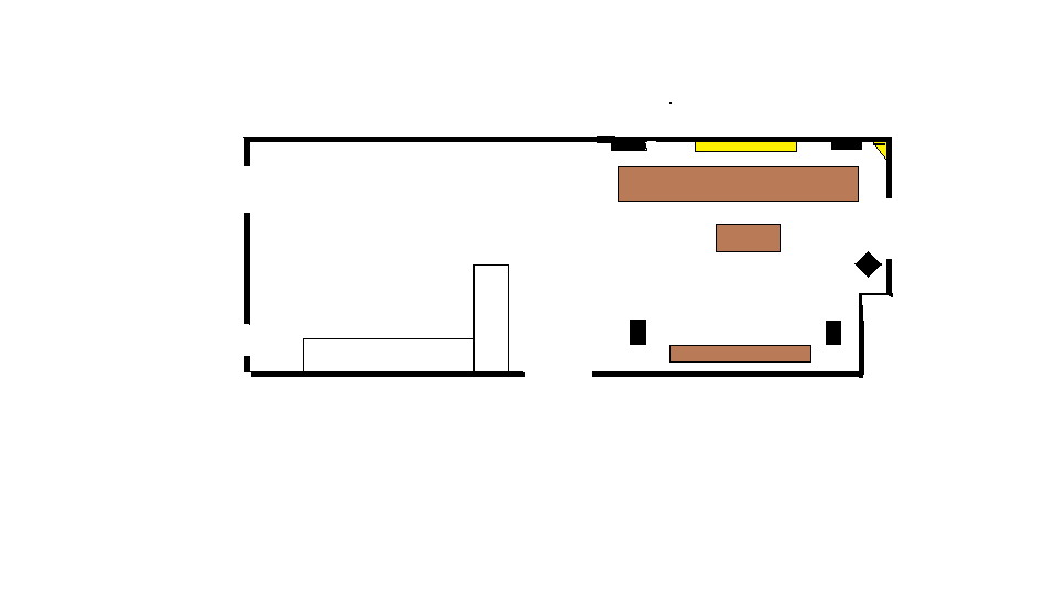

ο χωρος ειναι ορθωγωνιος 4,5 χ 8,0 και παιζω στον μισο δηλ 4,5 χ 4.00
τα μαυρα ειναι ηχεια μπροστα πισω και σαμπ ,καφε τραπεζι καναπες,απεναντι ,χαμηλο ρακ 35 εκ(απο επανω οθονη που τρεχει σε ολο τον τοιχο)
πισω πανω απο τον καναπε με κιτρινο ως καδρο ενα bass trap 60X110x10(5cm πετροβαμβακα 50 πικν) ομοιως και γωνια με κιτρινο 20χ120χ 10 εκατ πετροβ με επισης κενο πισω....
χωροι για επεμβασεις που μενουν
α)ταβανι
β)κατω απο την οθονη και πισω απο το ρακ (60 εκΧ 300 εκατ)
γ)διπλα στο ενα ηχειο (κολωνα 95 εκατ χ 250 εκ)

Πριν έκανα οτιδήποτε άλλο, θα μετακινούσα το sub. Θα το δοκίμαζα αριστερά του καναπέ όπως καθόμαστε.

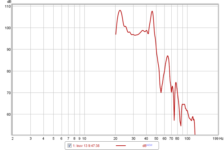

το σαμπ ειναι εκτος μετρησης , αν και μπορει να γινει αυτο αλλα στην δεξια πλευρα .. θα βγαλω και μετρηση με αυτο αυριο .

σκετο σαμπ , volume sub στην μεση φιλτραρισμα τερμα κατω στους 50 ενταση ενισχυτη στο παρατεταρτο , τρομαξα η αληθεια ειναι..με βαζει σε σκεψεις αν θελω και δευτερο...:D:D με τοσο χαμηλη ενταση ενισχυτη να κανει τετοια:D:D
ειναι εμφανες no smoothing φυσικα εδω.

τυχαια την εβαλα , θα την κατεβασω εννοειται το σοκ μου ουσιαστικα σας εβαλα που δεν το περιμενα με τοσο χαμηλη ενταση του av ενισχυτη..

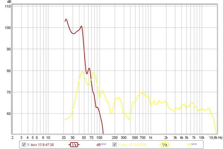

μετα βαλε cross 80 hz και μετρα τα ολα μαζι
και μια μονο τα main χωρις cross ενα-ενα και μετα μαζι

ολα αυτα αφου πρωτα ρυθμισεις την ενταση να ειναι ιδια στο sub και στα main

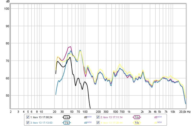

1)μαυρη μονο του μεχρι 120hz
2)μωβ ολα μαζι με 80 hz
3)πετρολ ολα με 65 hz
4)κιτρινη ολα με 50 hz
αλλες μετρησεις αλλη μερα λογω παντοφλας :D

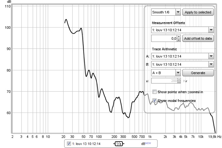

ξεκινωντας απο τις χαμηλες συχνοτητες η πλεον ενοχλητικη κορυφωση ειναι αυτη απο 30- 50 hz , και αλλη μια 70-90 hz
μπορει να γινει κατι με κατασκευη bass traps? τι διαστασεις και τι πυκνοτητες? μπορει να χρησιμοποιηθει η οθονη ως bass trap? ειναι ηδη κατασκευασμενη απο mdf 10 mm κολλητα στον τοιχο 1,50 χ 2,50 μ.

θα γινει και αυτο αλλα θελω να εξαντλησω εαν και οσο ειναι εφικτο την επεμβαση στο χωρο και μετα με τα eq (το mini dsp μεχρι ποσα dp μπορει να μαζεψει?)
η χρηση των eq (στις χαμηλες ) μπορει να ειναι οσο θελουμε? η εχει καποιους περιορισμους? κοβωντας πολυ χαλαμε κατι αλλο?
με την φαση τι παιζει πρεπει κατι να προσεξω? η μονο φασματικα κοβωντας οτι βλεπουμε αρκει?

...με 2 λόγια....δύσκολα τα πράγματα με βάση τον χώρο σου και τα περιθώρια που υπάρχουν...η αίσθησή μου είναι ότι δεν υπάρχουν τα περιθώρια για εύκολη κατασκευαστικά αντιμετώπιση των προβλημάτων χαμηλά...

:D, επειδη μου εκανε σε αλλο νημα ενα ολοκληρο σεμιναριο περι πυκνωτητων , μοιρων προσκρουσης και απορροφησεων ,και ειπα να τον ξαναρωτησω που εχω κατι να δειξω ,ενταξυ η ευκολη λυση ειναι η ψηφιακη ισοσταθμιση, οι κορυφωσεις στις συγκεκριμενες συχνοτητες που ειναι περι τα 10 db , κοβωνται με καποιες κατασκευες ?
να στα βαλω σε μια ζυγαρια 1) μπορω να αξιοποιησω ταβανι,οθονη και την κολωνα
2)να παιξω με bass traps και επικουρικα με eq
3)να παιξω μονο με eq (αυτο εχει τα αρνητικα του? ) στα στουντιο γιατι παιζουν με bass traps-διαχυτες? και δεν πλακονοται στα eq να τελιωνουν?
παρακαλω φερε μου καποια απλα παραδειγματα για να ξερω τουλαχιστον τους λογους αποτυχιας .
