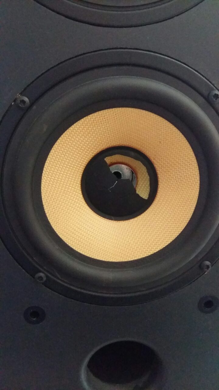

Ένας φίλος έπαθε ζημιά σε ένα woofer λόγω παιδικης περιέργειάς . Θα ανεβάσω φωτογραφία. Η ερώτηση μου είναι αν φτιάχνετε ή πρέπει να ψάξει για καινούριο.

Φτιάχνεται βέβαια, αλλά δε ξέρω αν χρειάζεται να ασχοληθεί με το θέμα.
Θέλει να ξεκολλήσει το νταστ καπ και να κολληθεί ένα νέο καπάκι.

αυτο το νταστ καπ , κανει οτι λεει το ονομα του ? εμποδιζει τη σκονη να μπει στο πηνιο (τι ειναι τελος παντων εκει μεσα ?)
