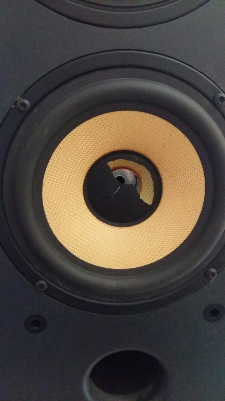

Αφου υπάρχει θέμα με τα αντίστοιχα ηχεία , είπα να μην ανοίξω καινούριο θέμα.
Ένας φίλος έπαθε ζημιά σε ένα woofer λόγω παιδικης περιέργειάς . Θα ανεβάσω φωτογραφία. Η ερώτηση μου είναι αν φτιάχνετε ή πρέπει να ψάξει για καινούριο.
Είναι μόνο περιέργεια που προξένησε κάτι τέτοιο ή και θερμική καταπόνηση?
Έτσι δείχνουν κάποιες περιοχές του κώνου.
Το <<Προστατευτικό Σκόνης>> αποτρέπει τη εισχώρηση σκόνης στο διάκενο του πηνίου φωνής, αλλά δεν πρέπει να είναι και ότι νάνε.
Κάποιοι <<επισκευαστές>> χρησιμοποιούν ότι έχουν πρόχειρο.
Ας βεβαιωθεί ο φίλος σου ότι αυτό που θα μπει θα είναι κάτι παρόμοιο.
Για παράδειγμα, αν είναι από σκληρό πλαστικό, όπως αυτό που δείχνεις, να είναι και το καινούριο τέτοιο και όχι υφασμάτινο.

αυτο το νταστ καπ , κανει οτι λεει το ονομα του ? εμποδιζει τη σκονη να μπει στο πηνιο (τι ειναι τελος παντων εκει μεσα ?)
Nα βρε ΟLDY που μου έλεγες ότι δεν έχεις υπόψη σου κάποιον άλλον κάτοχο A.S. studio που να του έχουν αποπολυμεριστεί τα dust caps των woofer .
Σου βρήκα έναν και μάλιστα σε δικό σου πόστ .
Για την ιστορία στην δική μου περίπτωση ,το φαινόμενο οφειλόταν στην θερμική καταπόνηση (έχει δίκιο ο petermeni )
( Οι μικροί σε ισχύ εξόδου ενισχυτές , όπως σωστά υποστηρίζει ο γιατρός ).
Τελικά μετά από δύο προσπάθειες (δεν είναι και τόσο εύκολο να βρεθεί το ίδιο υλικό με το αρχικό ), η βλάβη αποκαστάθηκε από τον πανταζό.
Το τρίξιμο που έιχα αναφέρει , ότι αντιλαμβανόμουν , στο άλλο νήμα , έγινε πιο έντονο έως ούτου το ένα γούφερ σταμάτησε να δουλεύει. Το φαινόμενο αυτό οφειλόταν στο ότι είχαν «ξεμασχαλιστεί » τα πλεχτά καλωδιάκια που τρυπώνουν μέσα στο κίτρινο χωνί . Πάλι λόγω θερμικής καταπόνησης . Και αυτή η βλάβη αποκαταστάθηκε εύκολα απο τον Πανταζό .
