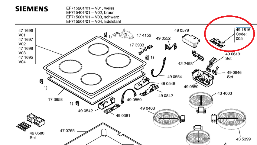

@rose: Άσχετο, αλλα στην κουζινα ενα μονο ματι δεν ειχε προβλημα; γιατι αλλαχθηκε ολοκληρη η πλακετα;
Έχει μία πλακέτα και για τα 4 μάτια, με 4 εξόδους.

Αν δεν λειτουργει ενα ματι, ειναι θεμα ρελε (αναλωσιμο εξαρτημα πλακετας) ή ματιου. Αν δεν δουλευει τιποτα, μπορει να ριναι τροφοδοτικό πλακετας (συνηθως επισκευαζεται) και ισως καμμένος επεξεργαστης μαζι(δεν επισκευάζεται).

Το ένα μάτι έγινε on/off. Δεν έκοβε ποτέ από το 1 έως το 9, παρά μόνο στο 0. Οι 4 από τις 8 επαφές της πλακέτας είχαν καρβουνιάσει. :o
Παρ' όλα αυτά τα 3 μάτια δούλευαν κανονικά, ενώ το τέταρτο δεν έκοβε. :idk: Η πλακέτα αλλάχθηκε και δουλεύουν όλα κανονικά, χωρίς να πειραχτεί τίποτα άλλο.
