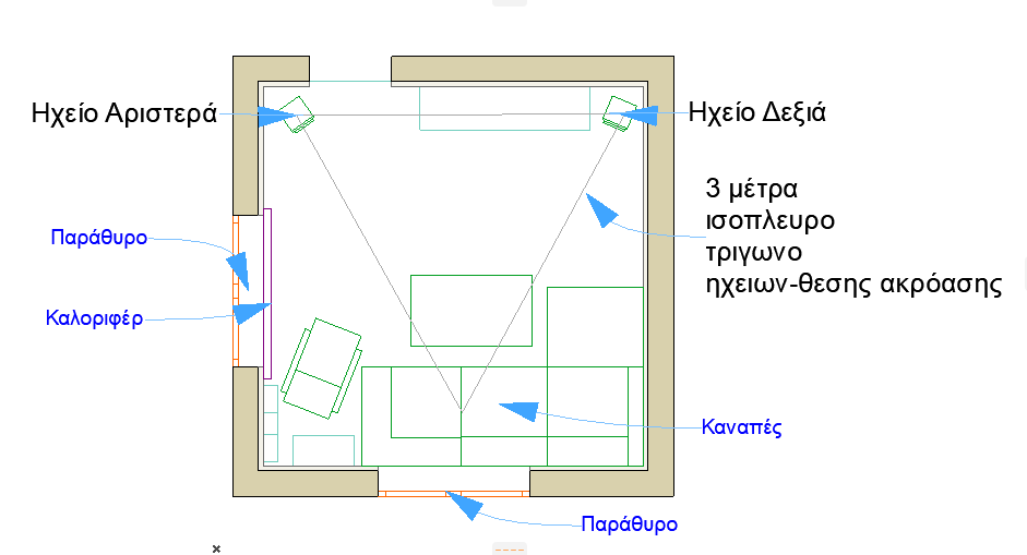

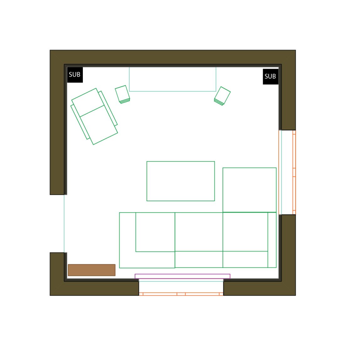

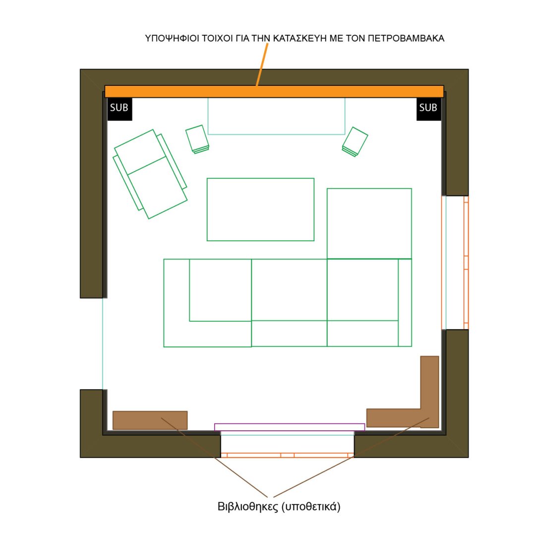

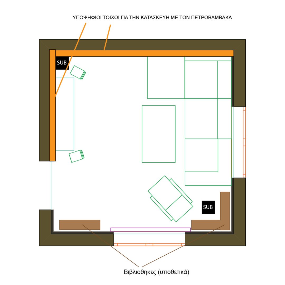

Δοκίμαζα το Σαββατοκύριακο όλες τις πιθανές θέσεις του καναπέ και των ηχείων. Δοκίμασα όλες τις γωνίες (είναι και ο ρημάδις ο καναπες που πρεπει να βολευτει).
Νομίζω η καλύτερη στερεοφωνική εικόνα ήταν οπως φαινεται στην σαλονι-03 και σαλονι-04:
Από αυτές τις θέσεις, η θεση σαλονι-03 είχε το λιγοτερο ενοχλητικο βουητο στα μπασα. Αλλά τελικά καμια από τις δυο θεσεις δεν βολευει γιατι στην μια περιπτωση ο καναπες ειναι μες την μεση και δεν ειναι λειτουργικος ο χώρος. και στην αλλη περιπτωση κρυβει το καλοριφερ και γενικά δεν ειχε καθολου ωραία αισθηση ο χώρος. Οι θέσεις με τον καναπε να κοιτανε τα παραθυρα δεν βολευουν γιατι δεν βολευει να μπει η τηλεοραση(αν θα μπει - μεχρι στιγμής εχω προτζεκτορα που βαραει απευθειας στον τοιχο)
Οπότε κατέληξα στο αρχική τοποθέτηση, αλλά αντι τα ηχεια να ειναι τερμα γωνίες τα έβαλα όπως φαίνονται στην εικόνα σαλονι-01:

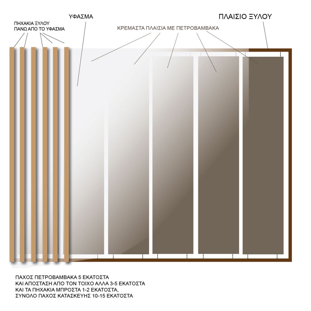

Στις φωτογραφιες φαινεται αυτο που εχω στο μυαλο μου για κατασκευη με πετροβαμβακα στον τοιχο. Το οποιο φαίνεται στην παρακάτω εικονα:
Το σκεπτικο ειναι να εχω τον πετροβαμβακα να κρεμεται, να εχει αποσταση απο τον τοιχο κατα καποια εκατοστα οποτε οταν πεφτουν εκει τα μπάσα να δυσκολευονται να γυρισουν πισω. Θα λειτουργησει κατι τετοιο ή θα παλλονται και θα γυρνανε περισσοτερα μπασα; Τα πηχακια μπροστα τα σκεφτομαι για αισθητικούς λόγους και σκεφτομαι ότι θα γυρνανε και τα μεσαία και ψηλα. Καλα τα σκεφτομαι ή μπα;;
Για τα subwoofer, οι πιθανες θέσεις ειναι αυτες που φαινονται στις εικονες. Τωρα οπως προειπα έχω κατι "ιδιοκατασκευες" σαν subwoofer που δεν παιζουν ομως μπασα. αντε να παιζουν 100hz. Τα ειχα απλά για να νομιζω (εν τελει) οτι ακουγα μπασα με τα παλια ηχειακια. Από άποψη διαστάσεων, αν τα subwoofer ειναι κοντα στα 35-40 εκατοστα (πλατος/μηκος) χωράνε μια χαρά, όχι;
Για τις βιβλιοθηκες, καποια στιγμή λογικά θα μπουν οπως φαινονται στις φωτογραφιες, η απορία μου ειναι αν θα βοηθουσε την ακουστική εαν από πισω τους εβαζα πετροβαμβακα.

Από την στιγμή που οι λύσεις 03-04 απορριπτονται θα σου πρότεινα την διάταξη που φαίνεται στο αρχικό σου σκίτσο.
Καλύτερη συμμετρία όπου η θέση ακρόασης βρίσκεται πιο μακριά απ τις γωνίες. Σαμπ θέλεις 2, από δική μου εμπειρία που έχω χώρο παραπλησιο λειτουργεί ικανοποιητικά μια διαγώνια τοποθέτηση των σαμπς, πχ μπροστά δεξιά και πισω αριστερά. Για την παθητική φροντίδα σκέψου ότι έχεις 6 επιφάνειες. Η κατασκευή που σκέφτεσαι με 5εκ πετροβαμβακα δεν θα λειτουργήσει, καλύτερα πάνελ απορρόφησης σε σημεία που προσπιπτει η πρώτη ανάκλαση των ηχειων. Στα πλάγια μπροστά μπορείς να βάλεις τις βιβλιοθήκες, στις γωνίες καλύτερα απορρόφηση όπου σε παίρνει που να αναπνέει, χωρις βιβλιοθήκη. δεν κερδίζεις κάτι με την βιβλιοθήκη εκεί, το αντίθετο θα έλεγα.
Για τα παράθυρα θεωρητικά μπορείς να κάνεις συρόμενα πάνελ που είναι ελαφριά,αλλιως κουρτίνα.
