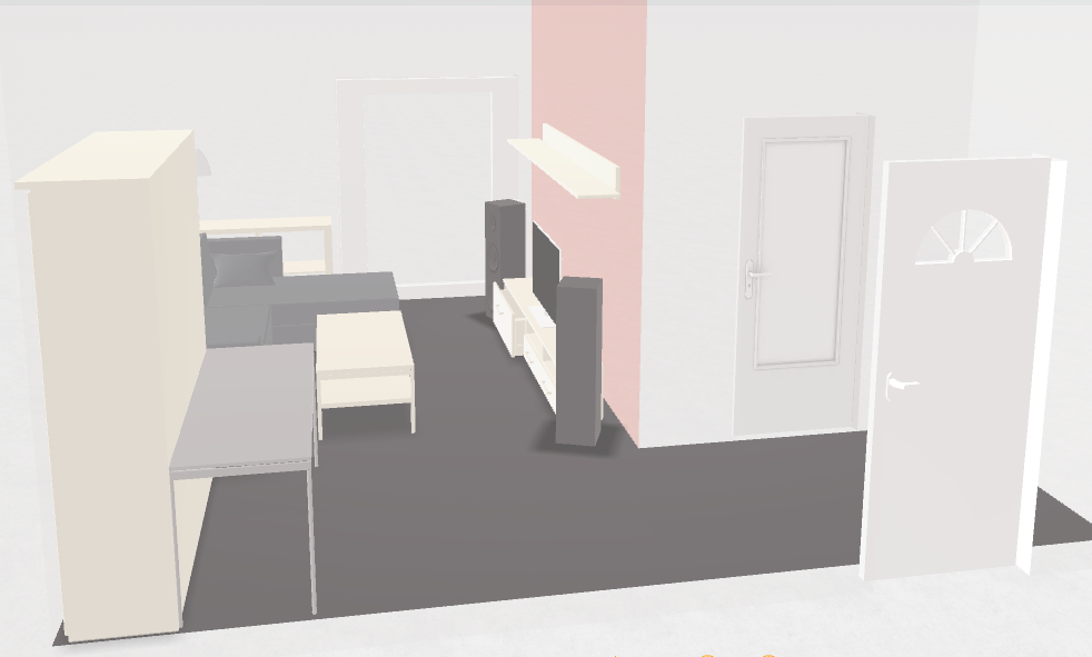

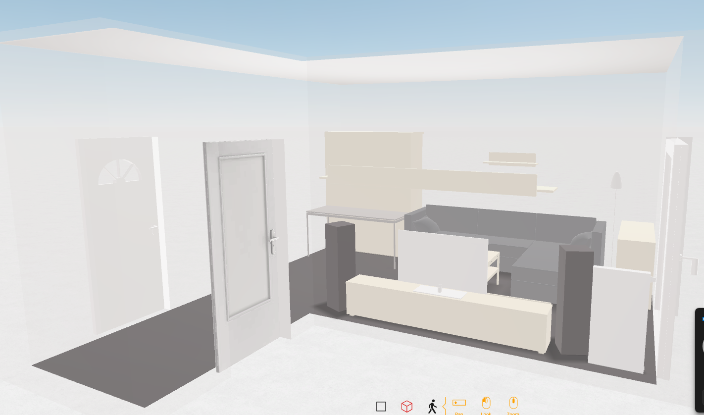

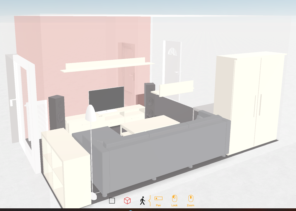

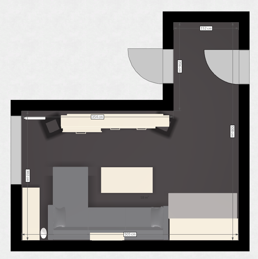

Καλησπέρα φίλτατοι και καψαλισμένοι μουσικόβιοι.
Έχω στο σαλόνι το ταπεινό συστηματάκι μου, ένα σετ προ τελικό (p6 + a23) της Parasound, μαζί με τα spendor 2040, στα οποία έχω βάλει καλώδια της προκοπής (ηχεία-ρεύματα-interconnect-usb κτλ). Στα ηχεία έχω αλλάξει πυκνωτες και παίζουν πολύ καλύτερα από όταν τα πρωτοπαρέλαβα.
Θα φέρω και εντός του μήνα αποκλειστική παροχή ρεύματος για τα τα ενισχυτικά (θα σκάψω που θα σκάψω για άλλο λόγο οπότε ας το κάνω και αυτό). Οπότε από τα γύρω γύρω είμαστε κομπλέεεεεεε.
Στο δια ταύτα...
Σκέφτομαι να βελτιώσω την ακουστική του χώρου, όσο γίνεται και όσο μου επιτρέπει ο δικτάτορας (aka γυναίκα).
H θέση ακρόασης και τοποθέτησης των ηχείων δεν αλλάξει...γνωρίζω ότι δεν ειναι η βέλτιστη ούτε κατά διάνοια αλλά it is what it is.
Σχέδια στο περίπου από το Roomie της gik.
Panels σκέφτομαι για diy από διάφορες κατασκευές που έχω δει σε youtube κτλ.
Αν έχετε προτάσεις για υλικά που να μην χρεωθούμε κάνα νεφρό είμαι ολος αυτιάς
Εξοπλισμό για μετρήσεις δεν έχω.
Εχω διαβάσει αρκετά για την ηχητική διόρθωση χώρου, κάποια οκ τα πιάνω, μετά ειναι λες και βλέπω κινέζικα.
Αρχικά τι κάνω, τι προτείνετε; Πως κινούμαι;

Το θεμα ειναι το εξης χωρις μετρήσεις τι θα διορθωσεις αν δεν ξερεις που εχεις προβλημα;

Προσωπική μου άποψη, ξεκίνα να μετρήσεις τι γίνετε στο χώρο σου. Μετά βλέπεις τι θα ζητήσει ο χώρος.

τι μετρησεις μρε κοπέλια , το δεξι ηχειο παιζει ελευθερο στο χωρο και το αριστερο ειν' "εντοιχισμενο" σε γωνια ...
Η καλύτερη αλλά και η σωστή λύση είναι να δώσεις κάποια ευρώ να φέρεις έναν επαγγελματία στο σπίτι σου, να κάνει τις απαραίτητες μετρήσεις με κατάλληλα όργανα και γνώση και να σου κάνει προτάσεις βελτίωσης. Συγκεκριμένες προτάσεις με στοχευμένο αποτέλεσμα. Από εκεί και μετά, αν έχεις διάθεση και τα απαραίτητα χρήματα τις υιοθετείς και λύνεις προβλήματα. Αλλιώς εδώ θα συζητάμε περί "ανέμων και υδάτων".

Μωρέ το ξέρω ότι είναι γτπ το έργο έτσι όπως είναι στημένο.
Για να κάνω μετρήσεις δεν έχω ούτε τον εξοπλισμό ούτε την τεχνογνωσία για να ξέρω τι να κάνω μετά. Την μέτρηση σαν μέτρηση μπορώ να την κάνω, δεν είναι κάτι δύσκολο. Απλά θεωρώ χαζο να δώσω πχ 100 ευρώ για να πάρω το μικρόφωνο που θα το δουλεψω μια φορά και θα πάει μετά στα αζητητα, είναι και δύσκολοι οι καιροί για κερατιατικα λεφτά.
Ο επαγγελματίας γνωρίζουμε τι κόστος θα έχει για να κάνει την μέτρηση και τη δουλειά πάνω κάτω;
Τις απόψεις θα ήθελα, λύση να βρεθεί από το φόρουμ σε αυτό το ζήτημα γνωρίζω ότι είναι δύσκολο έως αδύνατο.
Αρχικά θα έλεγα να βρω και να κόψω τις πρώτες ανακλάσεις και μετά βλέπουμε

Το δύσκολο δεν είναι να κάνεις μετρήσεις, το δύσκολο είναι τι θα κάνεις μετά τις μετρήσεις, όπως πολύ σωστά λες.
Αν νομίζεις ότι θα χρησιμοποιηθεί μία φορά το μικρόφωνο είσαι γελασμένος. Ακόμη και αν το ρυθμίσεις 1 φορά το σύστημα το μικρόφωνο θα βγάλει τα λεφτά του και με το παραπάνω. Στο κάτω κάτω αν θες να το αποχωριστείς, που δεν θα θες, το δίνεις 20-30ευρώ κάτω και έληξε.
Όπως και να το δεις το μικρόφωνο είναι value for money 😅. Επαγγελματίας σαφώς και είναι η ενδεδειγμένη λύση αν υπάρχει το budget.
Εμ γι αυτό είναι απαραίτητη η μέτρηση ;)
