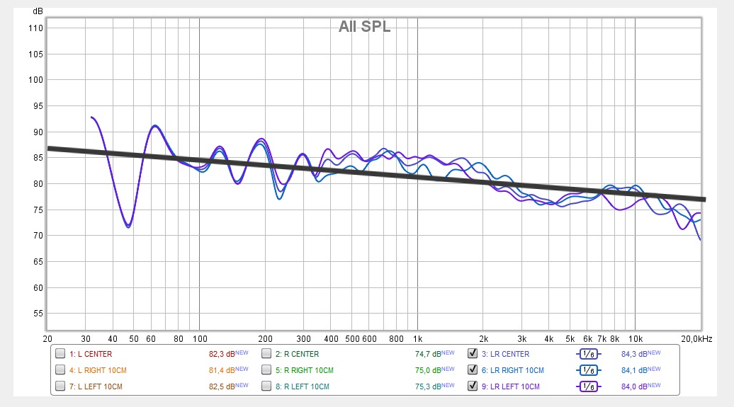

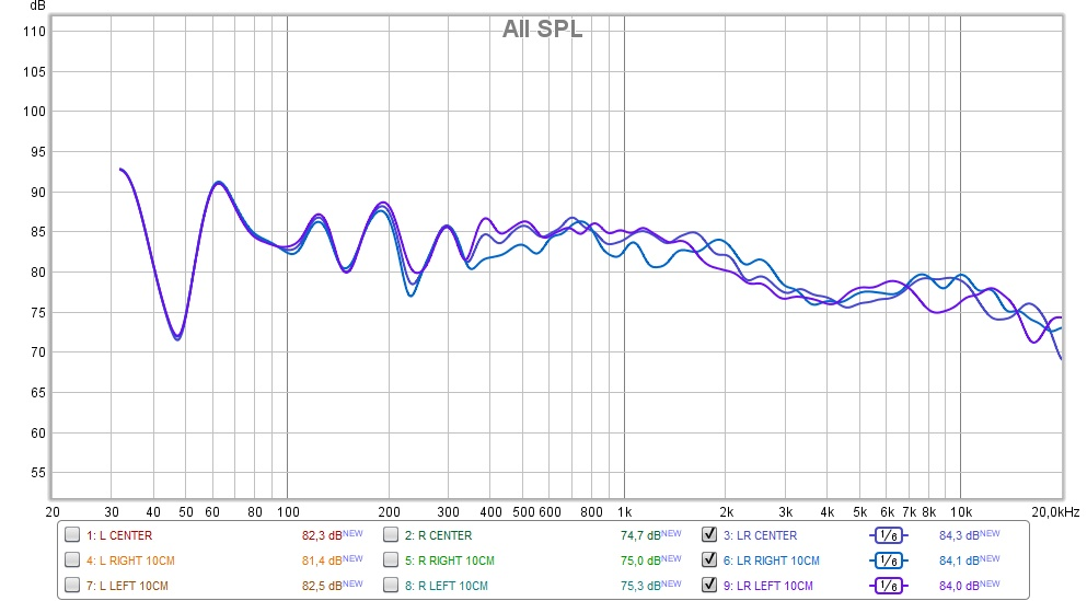

Βοήθεια για διόρθωση δωματίου....λέμε τώρα
31.646
91.693
Σαφώς στο top 5 των χειρότερων μετρήσεων δωματίου που εχουν δημοσιευτεί στο παγκόσμιο ίντερνετ.
Κοντράρεται γερά με το δωμάτιο του Φρέμερ. (Αν την έχει κανείς πρόχειρη την μέτρηση ας τις ανεβάσει δίπλα δίπλα να λιώσουμε στο γέλιο. Και έχουν και άποψη :gotcha: )
Κοινό χαρακτηριστικό, και τα δυο δωμάτια έχουν τιουναριστεί με το αυτί απο αποφοίτους της Σχολής Κωφαλάλων.

Είναι μέχρι να δεις μετρήσεις απο στούντιο (εκτός απο κανά δυο που κάνουν εκατομμύρια ευρώ). Έχεις δεις ποτέ ? Ούτε και θα δεις. :D
2.118
3.628
Υπερβάλλεις !!! ίσα ίσα έχει και μια σχετική κλίση!
Με προλαβες,φιλε μου...Και το κυριοτερο-ακουγοταν σε ολους ευχαριστα και με αληθοφανεια-οχι λογω της κλισης αλλα λογω της σωστης ακουστικης του χωρου και της ελλειψης ψηφιακης επεξεργασιας.
Ζει ακόμη ο Dimifoot. ? , δε το περίμενα γιατί πρίν λίγες ώρες αποκάλεσε τον Πούτιν κάθαρμα σε ενα άλλο θρέντ. Μάλλον μιλάει κανάς κλώνος του. :D
Ήταν και η πρώτη ή όχι ?

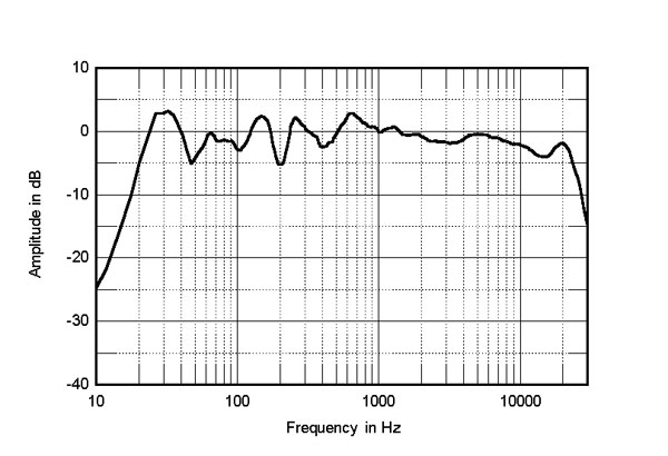

Το δωμάτιο του Michael Fremer είναι...σε δική του κλάση.
Ας πάρουμε ένα χαρακτηριστικό παράδειγμα...

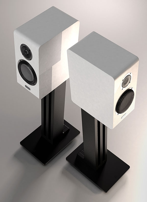

Marten Oscar Duo...
Ψευδοανηχοϊκή απόκριση:
Κατόπιν υπό μη ανηχοϊκές συνθήκες μέσος όρος αποκρίσεων υπό εξομάλυνση 1/6 οκτάβας στο χώρο του John Atkinson:

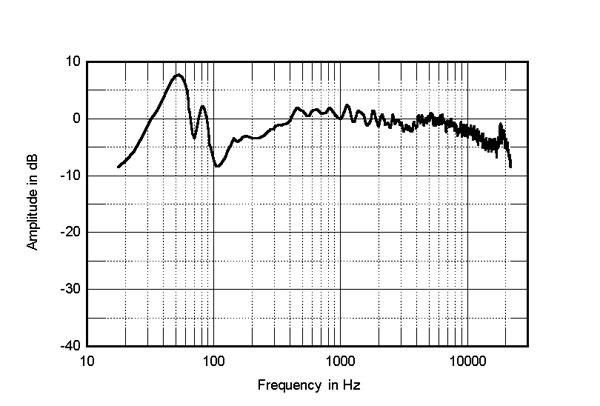

Το ίδιο ακριβώς ηχείο υπό μη ανηχοϊκή συνθήκη στο χώρο του Michael Fremer :
Marten Oscar Duo...
Καλό πόρτ. Πως κατεβαίνει βρε παιδί μου τόσο χαμηλά αυτό το ηχείο πορδή ? Τη Φυσική παραβιάζει ? Τσάμπα τα γούφερ μου.

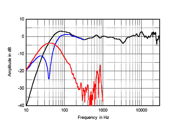

Όταν έχουμε να κάνουμε με διατάξεις bass reflex από δορυφόρους και μάλιστα μικρών διαστάσεων,γενικός κανόνας είναι πως η έκταση στο κάτω όριο απόκρισης πλάτους θα ερχόταν σε βάρος της μεταβατικής απόκρισης...Γενικώς δεν θα μου κινούσαν το ενδιαφέρον port από μικρά ηχεία αφού τα θεωρώ...ενδεια-φέροντα. :sneaky:

Άμα η ενσωμάτωση sub έχει γίνει υπό συνθήκη ακουστικού κροσαρίσματος με το βαθυπερατό του φίλτρο από 50 Hz και κάτω δεν αποκλείρται...
