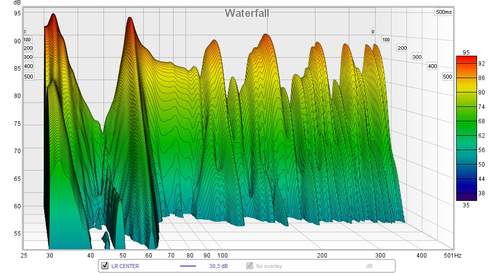

Μωρέ το ξέρω ότι είναι γτπ το έργο έτσι όπως είναι στημένο.
Για να κάνω μετρήσεις δεν έχω ούτε τον εξοπλισμό ούτε την τεχνογνωσία για να ξέρω τι να κάνω μετά. Την μέτρηση σαν μέτρηση μπορώ να την κάνω, δεν είναι κάτι δύσκολο. Απλά θεωρώ χαζο να δώσω πχ 100 ευρώ για να πάρω το μικρόφωνο που θα το δουλεψω μια φορά και θα πάει μετά στα αζητητα, είναι και δύσκολοι οι καιροί για κερατιατικα λεφτά....
Και ασε τις μετρησεις διοτι μπορεις να φερεις τον χωρο στα ακουστικα σου γουστα χωρις αυτες.
Σχόλια όπως τα ανωτέρω είναι που φαίνονται στον υποφαινόμενο σαν γραμμένα σε ακατανόητη γλώσσα...
...Αρχικά θα έλεγα να βρω και να κόψω τις πρώτες ανακλάσεις και μετά βλέπουμε...
Να βρεις τα σημεία πρώτης ανάκλασης είναι εύκολο.Για καθένα ηχείο ξεχωριστά μετακινείς καθρέπτη πάνω σε πλευρικά και οπίσθιο προς τη θέση ακρόασης τοίχωμα κι εντοπίζεις τη θέση όπου θ'αντικατοπτρίζεται το αντίστοιχο ηχείο...Οι θέσεις στο οπίσθιο προς τα ηχεία τοίχωμα βρίσκονται ακριβώς όπισθεν από καθένα ηχείο.Για το πάτωμα σε απασχολεί κυρίως να μην κείτεται τραπεζάκι πάνω σε σημεία πρώτης ανάκλασης.Για τη δε οροφή θέλει προσοχή η μέθοδος του καθρέπτη,αφού σε περίπτωση θραύσης ενδέχεται ν'ακολουθήσει επταετία ατυχίας...
Το πρόβλημα είναι ότι χωρίς μετρητικά δεδομένα γίνεται απρόβλεπτη η επέμβαση πάνω σε ενέργεια από ανακλάσεις, ιδιαίτερα όταν δεν υπάρχει συμμετρία κατά τη χωροταξία στο setup.
Επισης εχω φερει τον χωρο μου στο τερμα μεσω ακουστικων δοκιμων και μετα ανακαλυφθηκε οτι μετραει...σωστα,επειδη με πρηξατε εδω μεσα με το κολλημα σας...

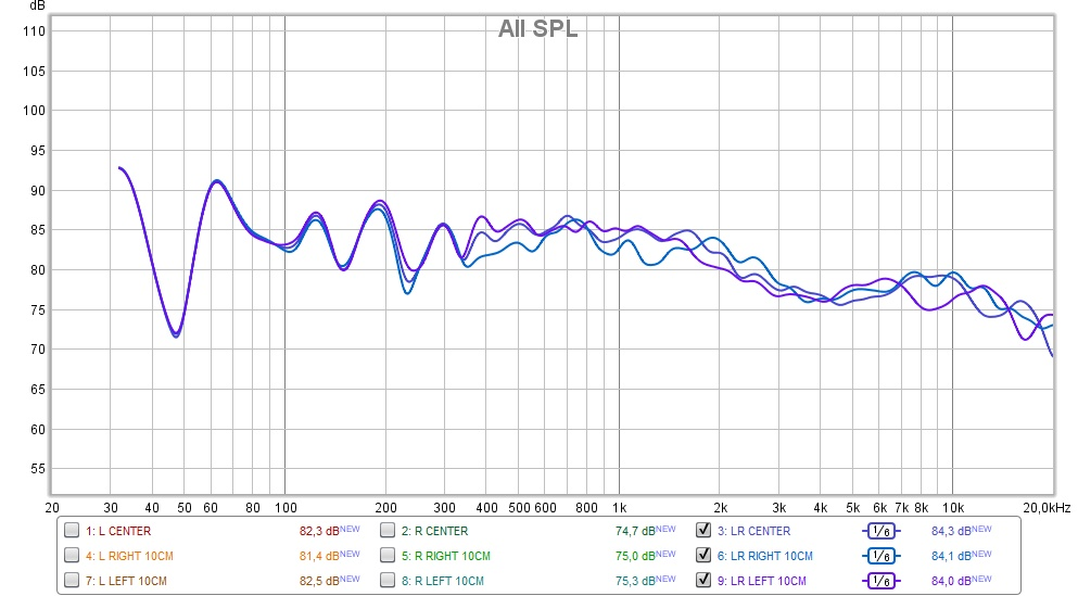

Ποση ωρα εψαχνες ρε μπαγασα να βρεις την πρωτη μετρηση μου;Με τιμας αφανταστα,να ξες!
Και σκεψου οτι απο τοτε εχω βελτιωθει κι αλλο διοτι εχω αλλαξει ηχεια, θεσεις και πανελ...
Χωρις ισοσταθμισεις και καλαμπαλικια!!

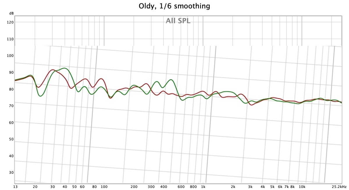

Αφού τα είχες καταφέρει όσο καλά λες, γιατί άλλαξες ηχεία; Τί δεν σε κάλυπτε; Και γιατί νομίζεις ότι βελτιώθηκες; Έχεις μετρήσεις;
