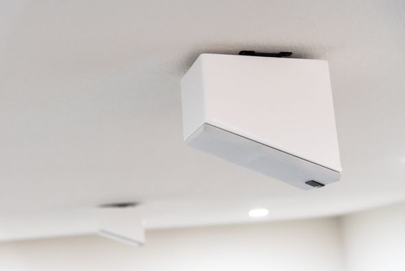

Με κρος στους 200 κυκλους και αν εισαι τυχερος με το χωρο (ταβανι-θεση ακροασης) ισως παρεις καποιο εφε απο επανω. Ισως.
Με την κλιση που εχουν θα ηταν 'ταμαμ' να τα εβαζες ταβανι παντως. Ομοαξονικα και θα ριχναν στη θεση ακροασης.

Γιατι δεν βαζεις ταβανι αυτα τα 2 που βρηκες? Κι απλα εχεις δυο καναλια για τα καλωδια. Το αποτελεσμα θα ειναι σιγουρο. Βγαινουν και σε ασπρο. Ειναι πολυ απλο να τα στηριξεις ταβανι.

Και πανω στην κολωνα αυτονομα ειναι, απλα στη λαθος θεση. :)
Ετσι θα φαινεται. Η βαση θα κοστισει 7 ευρω το πολυ.

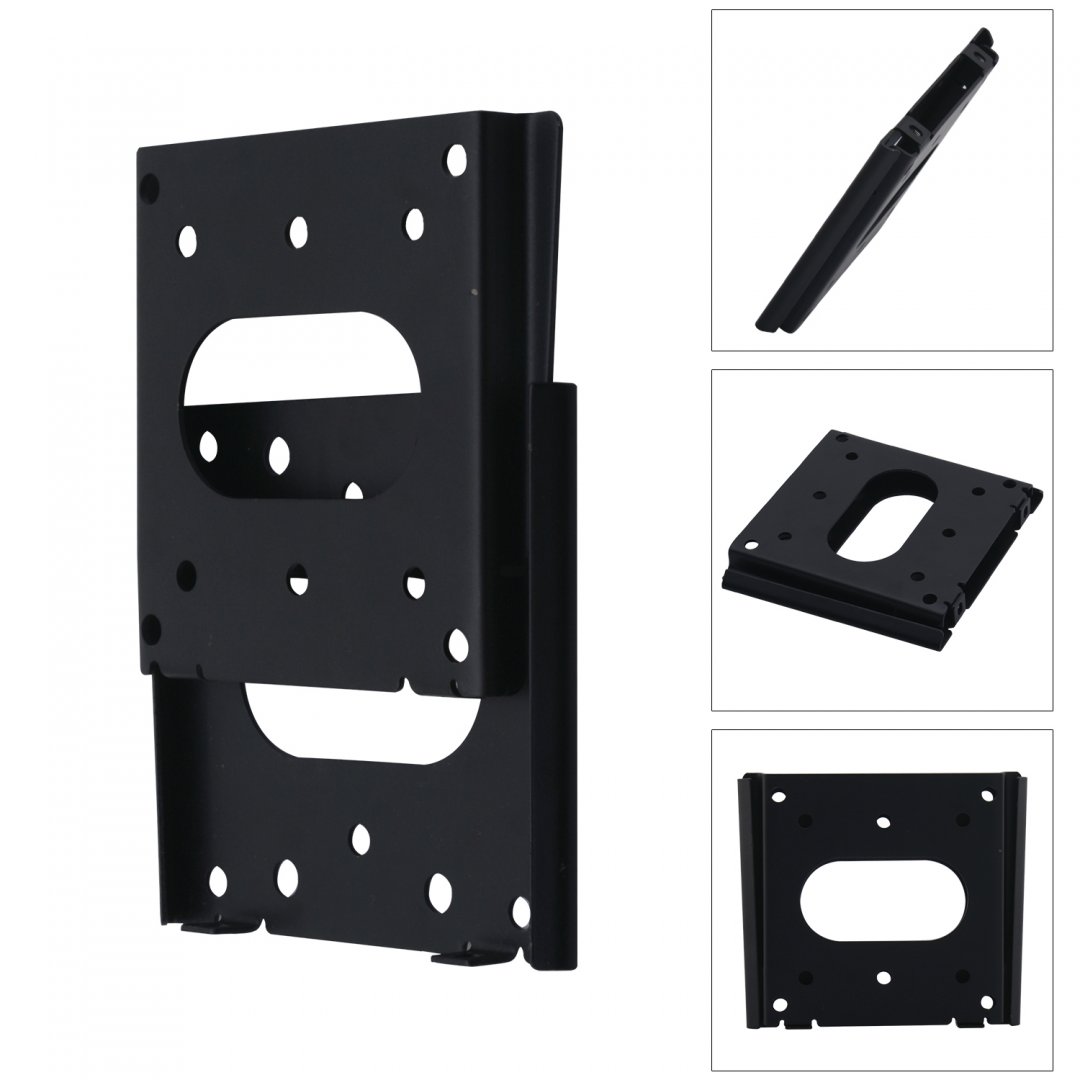

Με 7 ευρω στο ebay παιρνεις βαση 10-12 ποντους σε μεγεθος που ειναι για μικρο μεγεθος LCD.
