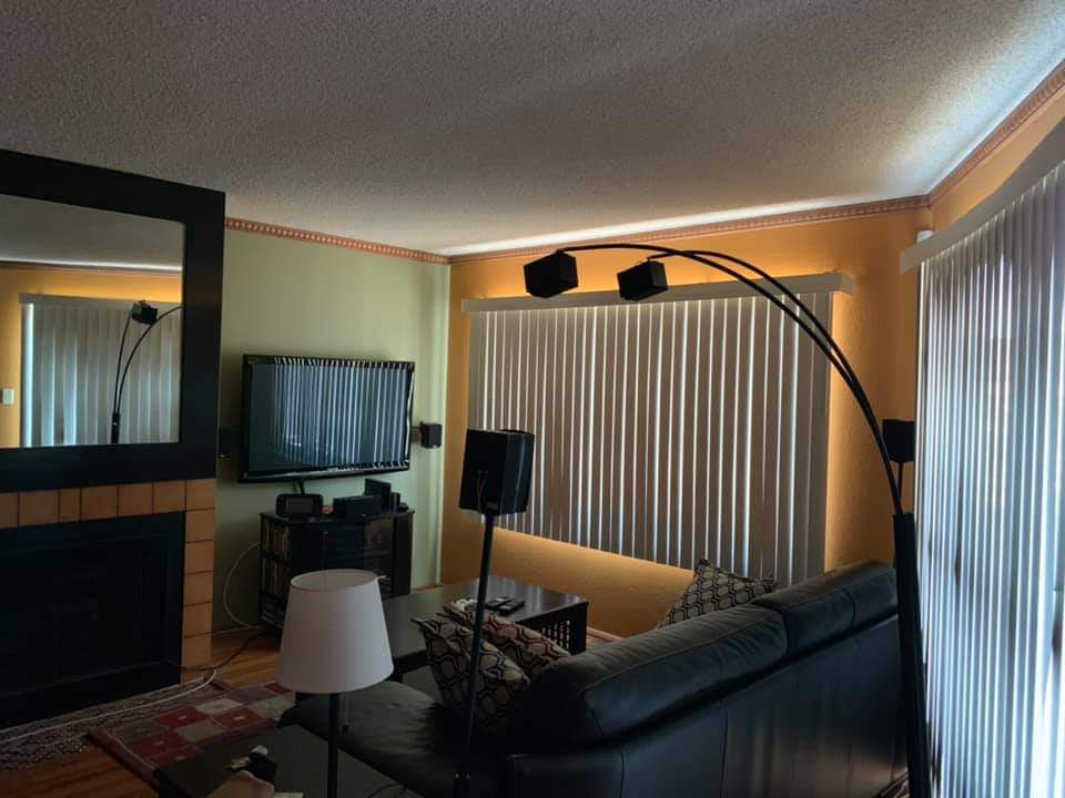

Κύριοι σας παρακαλώ λυστε μου μια απορία η οποία είναι σχετική με το νήμα του giwrgos_p.
Όταν τοποθετήσουμε ηχεία τύπου Atmos Elevation και τα κρεμάσουμε ψηλά στον τοίχο όπως η φωτογραφία πιο πάνω,
στον ενισχυτή (ο οποίος φυσικά υποστηριζει Atmos) τα δηλώνουμε σαν front high όπως και είναι στην πραγματικότητα, ή σαν Atmos ταβανιού εμπρόσθια?
Είτε έτσι είτε αλλιώς, η πληροφορία που θα παίξουν θα είναι η ίδια;;;

Οι προδιαγραφες θα σου λυσουν και την απορια. Σε τι αποσταση απο εσενα ειναι ο μπροστινος τοιχος? Αν ειναι 6 μετρα για παραδειγμα, τα ηχεια αυτα δεν ειναι εντος 30-55 μοιρων απο τη θεση ακροασης για να τα χαρακτηρισεις καν ως ταβανιου. Θα τα βαλεις ως 'υψους'.
449
380
Οι προδιαγραφες θα σου λυσουν και την απορια. Σε τι αποσταση απο εσενα ειναι ο μπροστινος τοιχος? Αν ειναι 6 μετρα για παραδειγμα, τα ηχεια αυτα δεν ειναι εντος 30-55 μοιρων απο τη θεση ακροασης για να τα χαρακτηρισεις καν ως ταβανιου. Θα τα βαλεις ως 'υψους.'
Είναι στα 3 μέτρα από τη θέση ακρόασης ο τοίχος.
Αν θες να παίξει Atmos θα τα δηλώσεις όπως τα βλέπει ο ενισχυτής για να βγάλει Atmos.
Αν π.χ. αυτός που έχεις αν τα ορίσεις σαν Front Height ΔΕΝ χρησιμοποιεί τον Dolby Atmos decoder ( π.χ. τα χρησιμοποιεί μόνο για Auro3D ) τότε δεν θα έχεις αναπαραγωγή Atmos.
Απότι βλέπω στην επιλογή front high όπως και στην επιλογή ταβανιού χρησιμοποιεί atmos decoder. Το γράφει στα υποστηριζόμενα φορμά όταν αλλάζω την επιλογή στο Amp Assign
Οπότε λογικά η πληροφορία που στέλνει σε αυτά με ένα αρχείο Atmos είναι ίδια όπως και να δηλωθούν.
