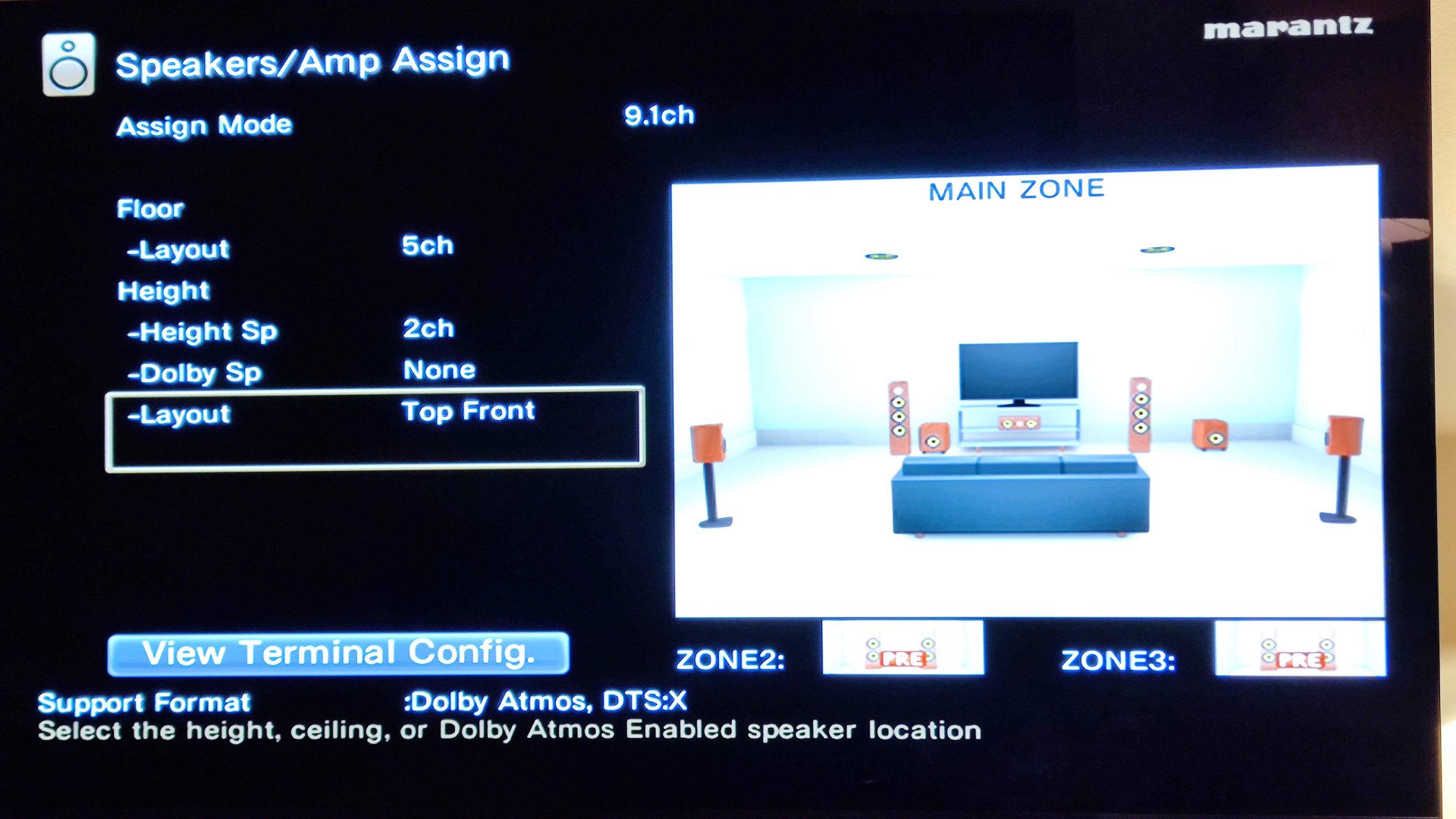

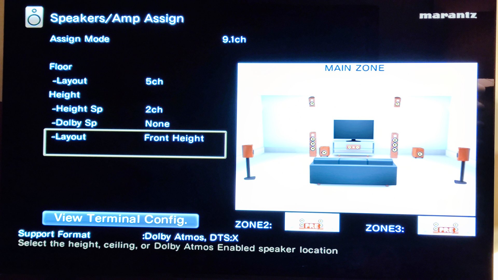

Απότι βλέπω στην επιλογή front high όπως και στην επιλογή ταβανιού χρησιμοποιεί atmos decoder. Το γράφει στα υποστηριζόμενα φορμά όταν αλλάζω την επιλογή στο Amp Assign
Οπότε λογικά η πληροφορία που στέλνει σε αυτά με ένα αρχείο Atmos είναι ίδια όπως και να δηλωθούν.
Ξέρει κάποιος να μου πει, αν θα στείλει ο av ακριβώς την ίδια πληροφορία στα ηχεία όταν είναι δηλωμένα σαν front high ή σαν top front ?
Στις φωτό φαίνεται ξεκάθαρα πως και στις δύο περιπτώσεις το φορμά Atmos υποστηρίζεται.
Έτσι όπως το βλέπω και το καταλαβαίνω, μάλλον η απάντηση είναι ναι.

View attachment 197220 View attachment 197221
Σαν Front Height στο Atmos δίνει την πληροφορία που θα έδινε αν είχες στήσιμο ( και αντίστοιχο processor όπως Trinnov Altitude ) Atmos με Overhead ( Top ) και Heights.
Αν έχει γίνει σωστή δουλειά στο software βεβαίως μπορεί να κάνει assign και ήχους που θα ήταν στα top front εκεί... δύσκολο ερώτημα, και η Sound United δεν έχει σαφή οδηγίες επί αυτού.
Μπορεί να κάνω και λάθος.
Έχω ιδέα/τρόπο να το δοκιμάσουμε πάντως για να δούμε τι κάνει τελικά :D
