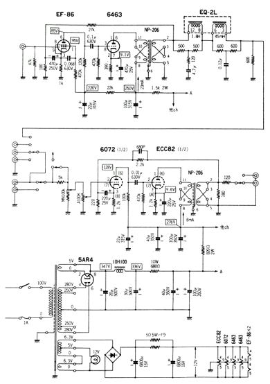

Τάαααακη μάναμ έχεις project για LCR phono stage με λάμπες !!!!!!

εχω μπολικα τετοια!!!!! κοιτα ποσο απλα τροφοδοτικα εχουν οι παλιοι μαγκες!!!! αυτο εχει καργα αναδραση!!! και με χαλαει!

Για LCR θα ήθελα να άκουγα από συνφορουμίστες δύο-τρία πράγματα. Δεν έχω ακούσει ποτέ τέτοια υλοποίηση παρά μόνο ότι έχω διαβάσει. Είχε ένα θέμα με τον θόρυβο και ένα με την ενίσχυση που μάλλον έχει λυθεί από ότι λες.
Ισως ο PeterMeni και ο Τάκης σαν ντιούδες γνωρίζουν κάτι παραπάνω. Εστω και σαν project όμως είναι πανάκριβο (τουλάχιστον ακόμα)
Peter & Τάκη τι λέτε;
Πες κάτι εδώ για αυτή την υλοποίηση :201:

λοιπον το πρωτο σταδιο εχει την γνωστη πεντοδο ef 86 . δεν την συνδεει σαν τριοδο που ειναι πολυ συνηθες αλλα θελει να παρει ολο το κερδος!! η riaa εφαρμοζεται στο τελος μεσο των δυο τσοκ και ολικης σκληρης αναδρασης!!!! γι αυτο θελει και ολο το κερδος!!!! τωρα πως ακουγεται...........δεν μπορω να το γνωριζω!! κατι τετοια με τρομαζουν!!!

τα choke εχουν και την μεριδα του λεοντος σε θεματα χρονου [φασεις]
