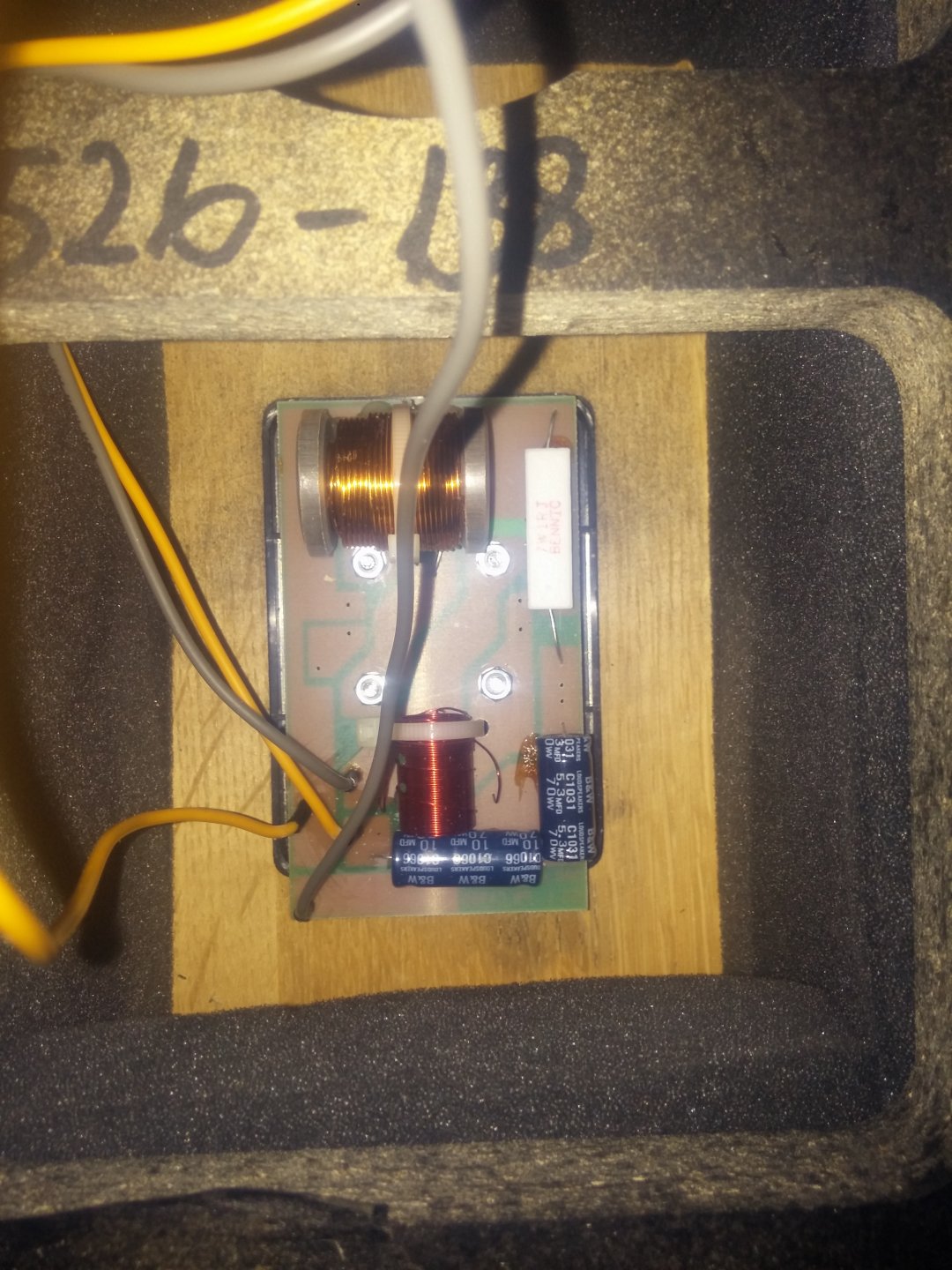

Καλημέρα σε όλους.
Έχω στην κατοχή μου το γνωστό ζευγάρι ηχείων βάσης της B&W CDM1. Ένα όντως αξιόλογο ηχείο παρόλα τα χρονάκια του.
Τα ηχεία μου βρίσκονται σε εξαιρετική κατάσταση, τα μεγάφωνα έχουν επισκευαστεί και οι καμπίνες δεν έχουν φθορές. Κάτι όμως δεν μ αρέσει.....
Το δυνατό σημείο των ηχείων είναι ξεκάθαρα η μεσαία περιοχή, οι ανδρικές φωνές έχουν όγκο ενώ όργανα όπως ακουστική κιθάρα έχουν φυσικότητα. Στις χαμηλές υπάρχει ένα έντονο τόνισμα σε σημείο που προτιμώ το κλείσιμο του bass reflex με τα σφουγγάρια. Αυτό αν και βελτιώνει την κατάσταση δεν εξαφανίζει τον χρωματισμό στις χαμηλές. Οι δε υψηλές έχουν μια θαμπάδα για τα δικά μου γούστα
Με αυτά λοιπόν τα δεδομένα αναρωτιέμαι εάν θα άξιζε τον κόπο και τα χρήματα κάποιου είδους αναβάθμιση που θα έφερνε πιο κοντά στα γούστα μου τα συγκεκριμένα ηχεία.
Να προσθέσω πως είναι η απλή έκδοση του CDM1 και το crossover είναι αυτό της φωτογραφίας. Κάθε πρόταση ευπρόσδεκτη!
Ευχαριστώ

Το ηχητικό αποτέλεσμα εξαρτάται από το σύνολο των συσκευών του συστήματος και όχι μόνο από τον χαρακτήρα του ηχείου. Εχεις δίκιο ως προς τα αναλυτικά ηχεία οτι μπορεί να γίνουν κουραστικά με λάθος επιλογές στα συνοδευτικά του συστήματος.
Το θέμα δεν είναι να βρώ ένα ηχείο που μου ταιριάζει, αλλά πώς και εάν γίνεται να διορθώσω ένα ηχείο που διαθέτω και να έρθει πιο κοντά στα γούστα μου.

Αυτό ίσως είναι μια καλή επιλογή......Ξέρει κανείς σε ποια σημεία βελτιώθηκε η special edition?
