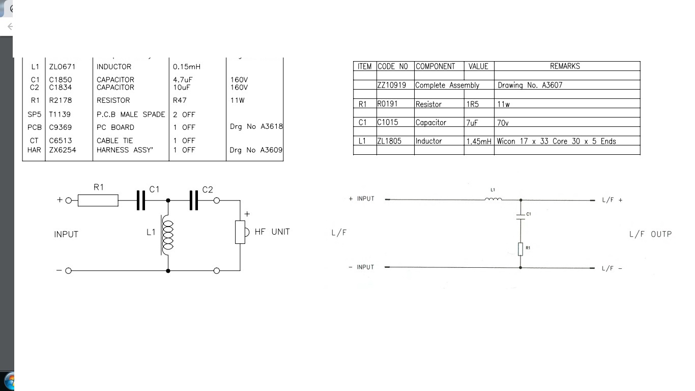

Αυτό είναι το φίλτρο της ειδικής έκδοσης. Θεωρητικά τα προβλήματα φάσης της προηγούμενης έκδοσης έχουν υποστεί διόρθωση. Το θέμα είναι πως το γουφερ είναι και αυτό τελείως διαφορετικό με διαφορετικό πηνίο φωνής. Όπότε η αντικατάσταση του φίλτρου δεν εγγυάται καλύτερο αποτέλεσμα

View attachment 126396 Αυτό είναι το φίλτρο της ειδικής έκδοσης. Θεωρητικά τα προβλήματα φάσης της προηγούμενης έκδοσης έχουν υποστεί διόρθωση. Το θέμα είναι πως το γουφερ είναι και αυτό τελείως διαφορετικό με διαφορετικό πηνίο φωνής. Όπότε η αντικατάσταση του φίλτρου δεν εγγυάται καλύτερο αποτέλεσμα
Από την στιγμή που έχει διαφορετικό πηνίο φωνής στο woofer θα χρειαζόταν, ενδεχομένως, κάποιες διαφορετικές τιμές υλικών στον κλάδο του κυκλώματος διαχωρισμού του, και μόνο.
Το πρόβλημα της 1ης τάξης κροσόβερ της απλής έκδοσης, έγκειται στην εκτεταμένη απόκριση μεσο-υψηλά του woofer των 6,5 ιντσών, που θα έπρεπε να περιορίζεται αρκετά χαμηλότερα και με εντονότερη αποκοπή.
