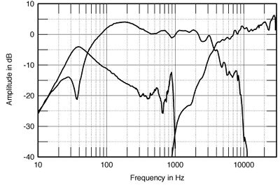

Ναι διαφορετικά είναι αλλά δεν παύει το κρος 1ης τάξης να είναι προβληματικό γιαυτές τις σχεδιάσεις.
Αν θυμάμαι καλά η απόκριση κάνει μια έντονη βύθιση λίγο πάνω από το σημείο κρος λόγο διαφοράς φάσης.

Τα προβλήματα του ηχείου επισημάνθηκαν παραπάνω και φαίνονται και στο διάγραμμά του. Τώρα τι σχέση έχουν τα Klipsch και εάν αυτά έπαιξαν καλύτερα με άλλο ενισχυτή δικάναλο πραγματικά δεν κατλαβαίνω.

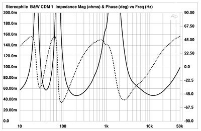

Το γνωστό περιοδικό εδώ, αναλύει την εμπέδηση του απλού CDM-1.
Η αντίσταση του, αν και παρουσιάζει έντονες αυξομειώσεις, δεν πέφτει σε κάποιο σημείο σε χαμηλά επίπεδα.
Η φάση τώρα αγγίζει κάποιες ακραίες τιμές σε δύο σημεία, αλλά όχι κάτι τρελό, σε συνδυασμό πάντα με την αντίστοιχη αντίσταση.
Βέβαια αυτή η μέτρηση αφορά μόνο την απλή έκδοση. Με διαφορετικό κύκλωμα διαχωρισμού, οι άλλες εκδόσεις θα παρουσιάζουν διαφορετικές τιμές.
