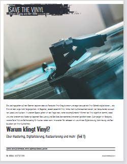

Γιατι ομως ακουγεται το βινυλιο ως μεσο διαφορετικα απο το σιντι και απο το αρχικο μαστερ? απο που προερχεται αυτη η αντιλαμβανομενη <<ζεστασια>> του μεσου?
αυτο το ερωτημα προσπαθουν να απαντησουν τεχνικοι ηχου
το συγκεκριμενο αρθρο αποτελει μερος του περιοδικου για επαγγελματιες στον χωρο του στουντιο.
Sound&Recording
φυσικα ξεκινα το αρθρο με την διαπιστωση οτι το μεσο απο τεχνικης σκοπιας ειναι οτιδηποτε αλλο απο ιδανικο. εχουν αναφερθει κατα καιρους τα μειονεκτηματα οποτε δεν χρειαζεται να σταθουμε σε αυτα.
οπως αναφερει ο bob katz μηχανικος μαστερινγκ, ενας απο τους λογους της αντιλαμβανομενης απο τον ακροατη ζεστασιας του μεσου ειναι η μετατοπιση της φασης αναμεσα στα στερεο καναλια, η οποια προσθετει μια ευχαριστη ηχητικα <<μη καθαροτητα / μη οξυνση >> της στερεο εικονας.
Με αυτο τον τροπο βελτιωνεται η αισθηση του χωρικου βαθους και της στεροαπεικονισης και -διαχωρισμου.
στο αρχικο μαστερ δεν υπαρχουν αυτες οι μετατοπισεις φασεων, οι οποιες δημιουργουνται στο κοψιμο αλλα και στην ψηλαφιση ενος δισκου( απο την βελονα) διοτι οι κινουμενες μαζες της κεφαλης κοψιματος ενος δισκου
και της κεφαλης του πικαπ ταλαντωνονται πανω-κατω.
διπλα σε αυτες τις μετατοπισεις φασεως και την αισθηση της χωρικοτητας και ηχητικου βαθους ερχονται να προστεθουν οι αρμονικες παραμορφωσεις οπου οπως διηγειται ο μπομπ << ορισμενες παραμορφωσεις βελτιωνουν επισης την αντιληπτικοτητα του διαχωρισμου των καναλιων, το βαθος και την ζεστασια.
παραμορφωση σημαινει παντα συμπιεση και παραλληλα μια αλλαγη στην αναπαραγωγη των χτυπων/μεταβατικων (Attack -Transient)
οπως συμπληρωνει ο συναδελφος του << εν μερει μπορει για αυτην την αισθηση ζεστασιας να ειναι υπευθυνο ενα <<φθηνο>>συστημα κεφαλης, το οποιο δεν αναπαραγει τις υψηλες καθαρα.
την σημερον ημερα η πλειοψηφια των καινουργιων ποπ δισκων παραγεται απο ψηφιακες πηγες - συνηθως 24 Bit/96 kHz - και ακομα και οι κριτικοι διαπιστωνουν τις περισσοτερες φορες οτι η βερσιον του βινυλιου στο τελος ακουγεται πιο <<ζεστα >>. εδω παιζουν ρολο απωλειες στο φασμα των ηψηλων συχνοτητων εξαιτιας των φυσικων χαρακτηριστικων του βινυλιου ως μεσου, οι οποιες ενισχυουν την εντυπωση οτι ακουγεται πιο ζεστο το μεσο.
διπλα στην γενικη ηχητικη αλλαγη εξαιτιας της φυσης του μεσου, παιζει ρολο επιπλεον και η τοποθετηση του τραγουδιου πανω στον δισκο.
Katz - το κοψιμο ενος δισκου μπορει να επιρρεασει τον ηχο, οταν η κεφαλη μετατοπιζεται απο την εξωτερικη προς την εσωτερικη πλευρα, οπου πρακτικα ειναι η αναλυση περιορισμενη και η περιοχη των ηψηλων χανει σε διαυγεια.
το αρθρο συνεχιζεται.....αν χρειαστει θα επανελθω:biggrin:

ενα μικρο αποσπασμα παλι απο το ιδιο κειμενο για καλυτερη κατανοηση των δεδομενων οσον αφορα την αναπαραγωγη μαυρων δισκων:biggrin:
Μια επιπλεον ηχητικη αλλαγη λαμβανει χωρα στην ποσοτητα του μπασου. Στο βινυλιο παραδοσιακα αθροιζεται η περιοχη του μπασου ως mono διηγειται ο Robin Schmidt.
Για τον σκοπο αυτο δεν θα πρεπει να ειναι το αυλακι μεγαλου πλατους λαμβανοντας ετσι κανεις περισσοτερη διαρκεια παιξιματος για καθε πλευρα του δισκου.
Γενικα ισχυει χονδρικα οτι μεχρι 20 λεπτα χρονος παιξιματος για καθε πλευρα θεωρειται ως μη προβληματικο, για μεγαλυτερη διαρκεια τοσο το μπασο οσο και η ενταση εξασθενουν, διοτι τα αυλακια γινονται πιο στενα.
Αντιστροφως maxi – singles την δεκαετια του 80 ητανε απο θεμα ηχου περιζητητα και χαρακτηριζοταν ως Supersound – Singles, εξαιτιας του μεγαλου πλατους των αυλακιων, που διατιθονταν για μικροτερη ποσοτητα μουσικου υλικου οπου ηταν δυνατον μεγαλυτερο ποσοστο απο μπασο και ενταση. Μικρα 7ιντσα σινγκλακια ακουγοταν σπανια οπως θα επρεπε διοτι κυριως η μουσικη βρισκοταν/ επαιζε στην στενη εσωτερικη πλευρα του δισκου, οπου συμφωνα με τον Βob Κatz κατι τετοιο οδηγει σε απωλεια της αναλυσης και τμηματων στις υψηλες συχνοτητες.
Πισω ξανα στο μπασο.
Το mono - αθροισμα του μπασου πραγματοποιειται απο τον τεχνικο κοπης επι τοπου, δεν προυπαρχει σε μια κανονικη διαδικασια Mastering.
Εκτος αυτου δλδ του αθροισματος mono επιλεγεται η συχνοτητα εκεινη κατω απο την οποια απομακρυνεται ολο το μπασο οπως διηγειται ο μπομπ.
<<Οχι παντα αλλα συνηθως ισχυει: Η αναλυση των χαμηλων συχνοτητων υποκειται σε συμβιβασμους, οταν προκειται να τοποθετησουμε περισσοτερη διαρκεια στην πλευρα του δισκου. Χαμηλες συχνοτητες κατω των 40Hz συχνα κοβονται εντελως.
Το προβλημα της << αναπηδουσας κεφαλης>> μεσω της ισχυρης μετατοπισης για την επιτευξη μιας επιθυμητης εντασης για τον δισκο ισχυει επισης για την ενταση της αναπαραγωγης του μπασου.
Ο Bob Ludwig θυμαται τις εμπειριες του με την μπαντα Τhe Band οπου ειχε αναλαβει το μαστερινγκ και το κοψιμο του δισκου με τον τιτλο Up On Cripple Creek.
Οπως με ολους τους δυνατης εντασης δισκους που ειχαν κοπει, θα καναν τις βελονες να αναπηδανε τραγουδια με αρκετο περιεχομενο στις χαμηλες συχνοτητες ιδιαιτερα εκεινο τον καιρο οπου οι ακροατες χρησιμοποιουσαν αθλιες κεφαλες για ακροαση δισκων.
Κατα την διαδικασια του κοψιματος ενος δισκου υπηρχε παντα το ερωτημα , ποσα συστηματα φθηνων πικαπ θα αναπηδουσαν και αν το αποτελεσμα στο τελος θα ηταν εξαιτιας των συνεπειων διαφορων συμβιβασμων αποδεκτο.
Ο ηχος της μπαντας ειχε δομηθει πανω σε πλουσιο περιεχομενο χαμηλων συχνοτητων και αναζητουσαμε τον σωστοτερο συμβιβασμο μεταξυ μπασου και επιπεδου εντασης.
Ενας μηχανικος υπευθυνος για το κοψιμο του δισκου απο την Νεα Υορκη πραγματοποιησε για λογους απλοτητας ενα low-cut στους 80Hz.
Το αποτελεσμα δεν ενθουσιασε ιδιαιτερα τους μουσικους και επρεπε εγω κατοπιν να κοψω τους δισκους τους.

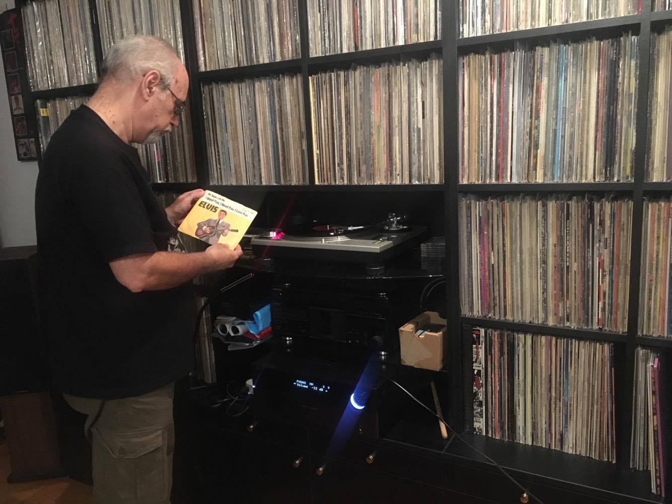

Υπαρχει καποιος εκ των συμμετεχόντων που να διαθετει πανω απο 500 ή 1000 ή 2000 βινύλια και να μην κανει το μαγκα με 50 κομματια και να ισχυριζεται οτι το πικαπ παιζει καλυτερα; Υπαρχει λόγος που ρωτώ...
...και τελειωνω το συλλογισμο μου για να φυγει κι απο μεσα μου. Οποιος λοιπον διαθετει, ας πουμε 1000 βινυλια, ΓΝΩΡΙΖΕΙ ΠΟΛΥ ΚΑΛΑ αν ειναι ειλικρινης βεβαια, πως απ' τα 1000 κομματια απολαμβανει γυρω στα 30-40 που τα ακουει καθημερινα διοτι παιζουν αξιοπρεπως. Τα υπολοιπα 970 τα ακουει μια φορα το χρονο-την μια πλευρα μόνο- γιατι δεν παιζουν καθολου. Παραδεχτειτε το, δεν ειναι κακο και μην κοροειδευετε τον εαυτο σας. Σε ολους τους βινυλιακηδες συμβαινει αυτο(κ σε μενα φυσικα), Διοτι οπως εχω ξαναπει, τα πικαπ και τα συνοδα παιζουν οπως εχουν κατασκευαστει να παιζουν. Ολες τις παθογενειες τις εχουν οι ιδιοι οι δισκοι που ειναι για τα σκουπιδια και ΔΕΝ ΠΑΙΖΟΥΝ ΚΑΛΥΤΕΡΑ.
PS Στα 500 cd που ειχα, επαιζαν μια χαρα τα 495...
Καντε μια αυτοκριτικούλα, καλο θα σας κανει.

Κοίτα από τα 5500 που έχω περίπου τα 5000 παίζουν άψογα τα άλλα 400-500 είναι φαγωμενα δεν λέω αλλά και αυτά με μια shibata η μια microridge επειδή πάνε βαθύτερα στο αυλάκι εκεί που δεν έχει φτάσει η ζημιά μπορώ να πω ότι ακούγονται καλά.
