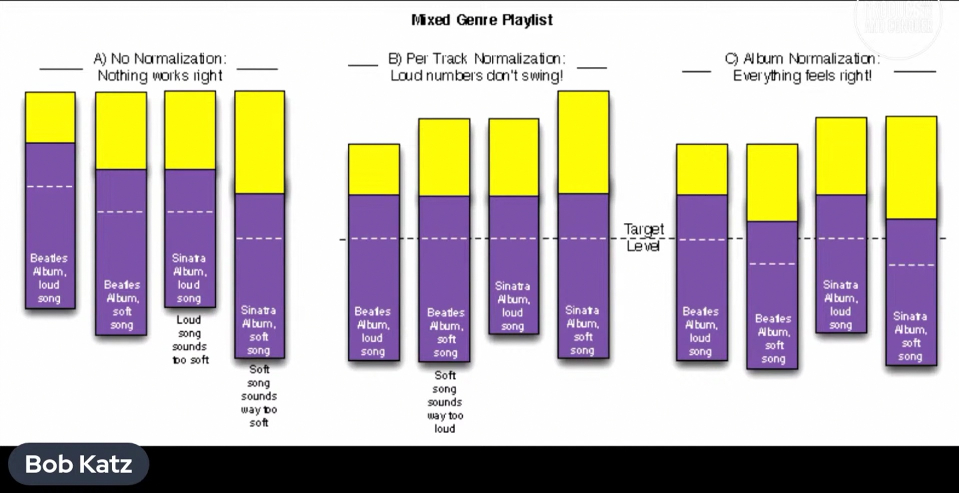

Η συντριπτική πλειοψηφία των masters βγαίνει για digital reproduction. Είτε αυτό είναι CD, DVD, SACD, DVDA, αρχείο ή streaming. Στο δε streaming η κάθε πλατφόρμα έχει δικά της πρωτόκολλα εισαγωγής μουσικής στους servers. Έχουν πχ διαφορετικά max db. Το master που θα βγει θα πρέπει να μπορεί να "ματσάρει κάπως" με όλα τα πρωτόκολλα χωρίς να πρέπει να γίνει ένα Master για κάθε πλατφόρμα καθώς αυτό είναι ανέφικτο οικονομικά.
Επόμενο πρόβλημα είναι το normalisation, όπως εξηγεί στο slide του και ο Bob Katz. Υπάρχουν πλατφόρμες που κάνουν normalisation ανά track και άλλες που κάνουν ανά album. Άλλο πρόβλημα αυτό που πρέπει να διορθωθεί, και αυτό προσπαθεί να κάνει τώρα ο ίδιος. Οι πλατφόρμες δείχνουν να ακούνε, για να δούμε.
Αν υπάρχουν masters για βινύλια αυτά είναι ελάχιστα με τάση προς εξαφάνιση. Το ότι πουλάει το βινύλιο δεν έχει καμία σημασία. Διαφορετικά πράγματα.
Αλλά και πάλι το ψηφιακό μετά και από όλα αυτά τα προβλήματα που ψάχνουν λύσεις, είναι καλύτερο. Δεν το λέμε εμείς αλλά τα δεδομένα. Δεν θα ξεχάσω Master class γνωστού μαστερά στην Αμερική που έλεγε πως με την έλευση του CD "σχεδόν" έπρεπε να μάθουμε Mastering από την αρχή γιατί επιτέλους δεν έπρεπε να συμπιέσουμε.
Το τι αρέσει στον καθένα είναι σεβαστό, και άσχετο με τα δεδομένα.
