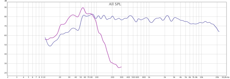

Έβγαλα και τα δύο σαμπ από την θέση τους.
Τα έβαλα στο ίδιο σημείο και μετραγα με μικρόφωνο στο 1 μέτρο ένα ένα.
Άλλαζα ρυθμισεις ,gain,eq,στην πλάτη του ενός και μόλις είδα την καλύτερη μέτρηση έφερα το άλλο όσο ποιο κοντά γινόταν.
Ήρθαν πάρα πολύ κοντά.
Τα επανεφερα στη θέση τους έτρεξα μετά arc και το αποτέλεσμα ήταν αυτό.

Το κόκκινο στο σπεκτογκραμ 50-60, στο επόμενο είναι τρύπα.
Είναι ανάποδα εκεί, ή αλληλοακυρώνονται.
Αντιθέτως, στους 20 και 27, τις δύο κορφές του πρώτου σπεκτογκραμ, τις βλέπουμε γιγαντωμενες στα 2 σαμπ. Προφανώς λόγω μήκος κύματος, δε γίνεται κει ακύρωση.
Που πήγε το 50-60 οεο;
Αυτό είναι το λάθος. Κάτι γίνεται λάθος.

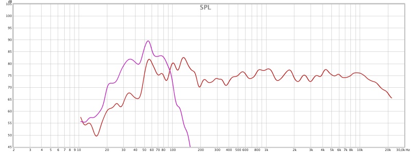

Να δοκιμάσω να αλλάξω φάση στο ένα?
Και να το ξαναδώ!!
[DOUBLEPOST=1564152132][/DOUBLEPOST]Ο dapost μου έιχε πει παλιοτερα ότι στους 60 έχει κάποια modes.
Παίζουν ρόλο εδώ?
Αυτό δεν ειναι απαραίτητα λάθος/ακύρωση. Μπορεί να είναι βελτίωση ;)

59.056
145.151
Η τρύπα; :p:D
Δεν έχει καθόλου ενέργεια στους 50-60.
Χάλια μαύρα.
Πρέπει να είναι κόκκινο στο σπεκτογκραμ.

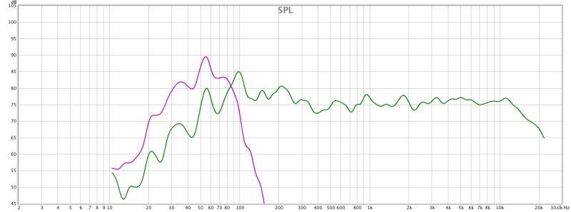

Η τρύπα;
Είχε και πριν τρύπα εκεί, ίδιο σχήμα ειναι περιπου με μικρότερες κορυφές εκατέρωθεν.
[DOUBLEPOST=1564156076][/DOUBLEPOST]Βαλε no smoothing και τις δυο μετρησεις spl να τις δούμε καλυτερα
1.894
3.491
Όταν μπορέσω θα βάλω.

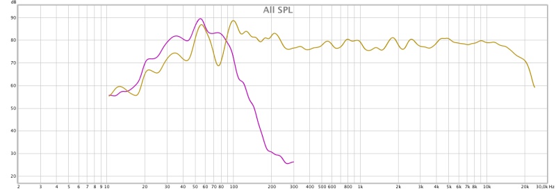

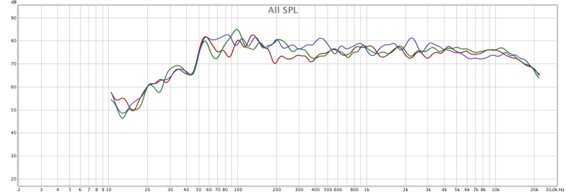

Τα σαμπς δεν μετριούνται έτσι, όπου και να τα βάλεις εντός σπιτιού πάντα μετράς και τον χώρο τέτοιες μετρήσεις έχουν νόημα για δορυφόρους και άνω των 500hz.
Υπο προϋποθέσεις εάν π.χ. έχουν τα σαμπ συνεχώς μεταβαλλομενη φάση μπορεί να βολευτείς με απλό eq. Πάντα κάτι θα χρειαστεί να κόψεις κάπου, λίγοι πιάνουν το Τζόκερ σε σένα θα πέσει; :p
