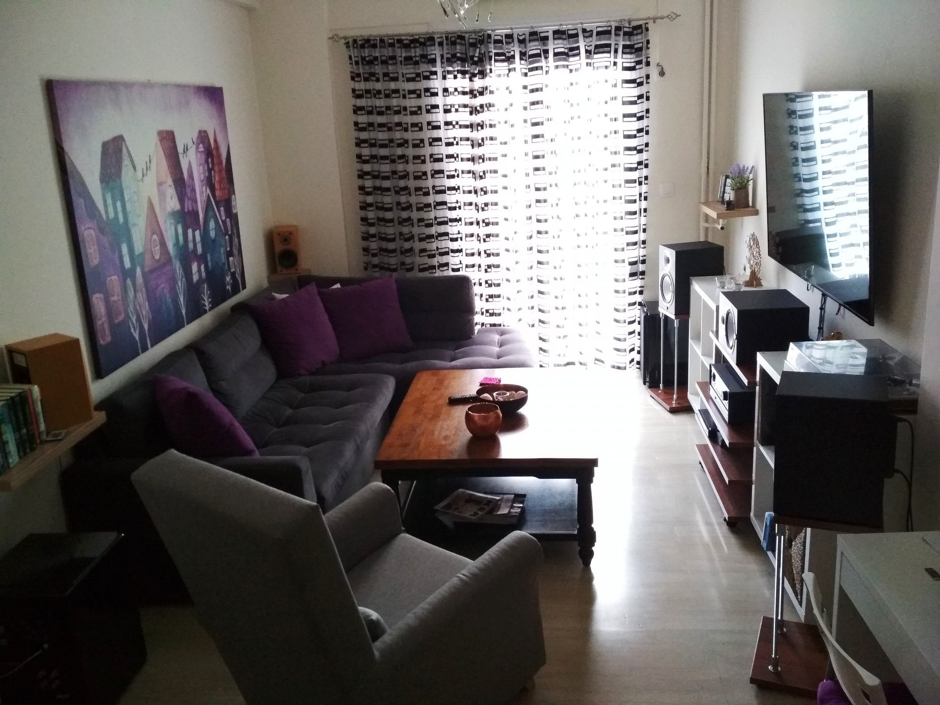

Ευκαιρία για σωστότερη τοποθέτηση που στόχο θα έχει την ορθότερη αναπαραγωγή και αν μπορώ με κάποιους τρόπους να φροντίσω την ακουστική του.
Ο χώρος τώρα

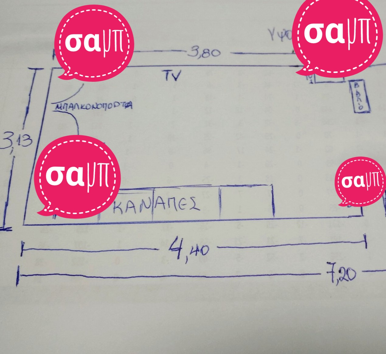

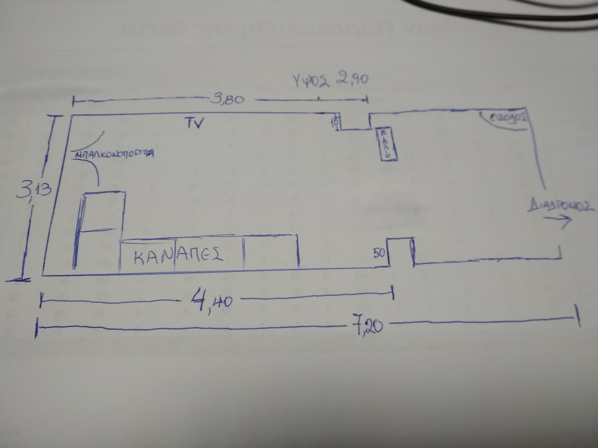

Ένα πρόχειρο σκιτσο με τις διαστάσεις
Σκέφτομαι να βγάλω τα 2 λευκά έπιπλα και να τα βάλω το ένα πάνω στο άλλο και να τα βάλω ακριβώς μετά την κολώνα κάθετα δημιουργωντας ένα μικρό χώρισμα το οποίο θα γεμίσω με υλικό για να προσφέρει όσο μπορεί στην ακουστική.
Θα μπει μικρότερο έπιπλο για να αφήσω χώρο στα ηχεία να τοποθετηθούν καλύτερα.

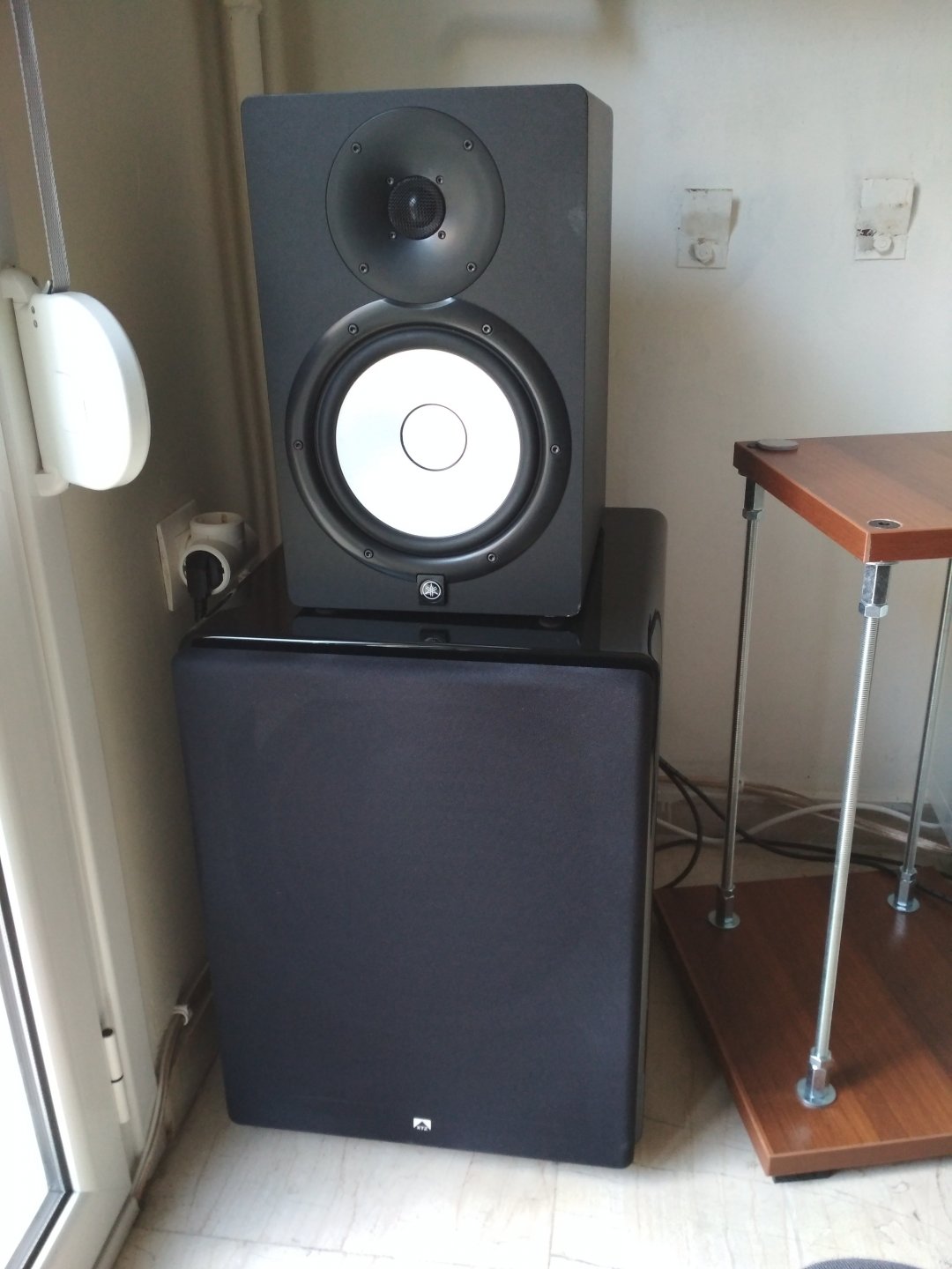

Επίσης σκέφτομαι μιας και έχω 2 σαμπ να τα τοποθετήσω μαζί με τα κύρια ηχεία κάπως έτσι

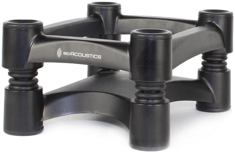

Και να χρησιμοποιήσω σαν αποσβεστικο και riser συγχρόνως ένα τέτοιο
Για να έρθει στο σωστό ύψος με την θέση ακρόασης.

Προσπαθώ να κρατήσω το σαλόνι λειτουργικό γιατί έχει καθημερινή χρήση και στο ηχητικό κομμάτι να γίνει ξεκούραστο και όχι κουραστικό.
Ο πίνακας από πίσω είναι δικιά μου παρέμβαση στο χώρο με κυψελωτο ρικοφον από πίσω για να απορροφάει ότι μπορεί και να είναι και όμορφο στα μάτια τις γυναίκας .

Αν το γυρίσεις όρθιο το κεντρικό να φροντίσεις (όσο μπορείς) να είναι στο ίδιο ύψος τα τουίτερ και των 3 ηχείων και όσο γίνεται όλα μαζί στο ύψος του αυτιού σου όταν κάθεσαι στον καναπέ και βλέπεις ταινίες (καθιστός, ξαπλωτός, όπως συνηθίζεις).

Αν ο πίνακας είναι βαμμένος καμβάς με λαδομπογιά ή ακρυλικό, ό,τι και να βάλεις απο πίσω δεν κάνει καμία διαφορά.
Εκτύπωση σε καμβά είναι.

Απομακρύνεις τα άσπρα έπιπλα και παίρνεις το μακρόστενο της ικεα (1.40 νομίζω) και το βάσεις ξαπλωτό χωρίς το μεσαίο ράφι(χώρισμα). Βάζεις πάνω την τν και το πικαπ και από κάτω τα υπόλοιπα, και παίρνεις μια μπάρα για το ήχο, σε αυτή την απόσταση θα σου δώσει καλούτσικο σαραουντ!!!
Τα ηχεία τα βάζεις εκεί που κάνει το "δόντι" το δωμάτιο στο "μάκρος", δεξιά και αριστερά για τις ακροάσεις σου και θα κάθεσαι στον καναπέ μπροστά από την μπαλκονόπορτα. Η πολυθρόνα πρέπει να ψιλοχωράει εκεί που έχεις τώρα το αριστερό "μεϊν" ηχείο.
¨Ολες αυτές οι "παραχωρήσεις" γίνονται (θα πεις στην σύζυγο) γιατί σε 2 (?) μήνες έρχονται ένα προβόλι που θα μπει πάνω από την μπαλκονόπορτα και ένα 100αρι πανί που θα κρεμαστεί πάνω από την νέα θέση των ηχείων , και θα παίζεις χωρίς κεντρικό( έχει και μεταχειρισμένα σε πάρα πολύ κατάσταση αν φοβάσαι το κόστος).
Μπορείς όλο αυτό να το κάνεις (αν γυρίζει ο καναπές) και να κοιτάς την μπαλκονόπορτα όταν βλέπεις ταινίες.

Δεν γυρνάει με τίποτα ο καναπές ,δεν χωραει.
Βλέπουμε σχεδόν καθε μέρα 3 άτομα ταινία,οπότε πρέπει να μείνει εκεί που είναι.
Βέβαια με παρέμβαση δικηγόρου ,ψυχολόγου και άλλων ειδικών μπορεί και να κάνουμε κάτι.
Επίσης το επιπλο που λές είναι μικρό δυστηχώς.Η τηλεόραση ειναι 1.44 και θέλει χώρο η γυναίκα (mini crystalator) να βάλει κάτι ποτηρομπουκαλα και κάτι άλλα από κάτω .

Όσον αφορά το μπάσο, το καλύτερο που μπορείς να κάνεις εκει, είναι 4 σαμπ στις 4 άκρες του χώρου σου, πιθανώς και προφανώς κάτω από τα 4 ηχεία που ήδη έχεις.
Δε χρειάζεται μεγάλα ή δυνατά σαμπ. Ας είναι μικρά κι αδύναμα. 4 όμως.
Τώρα, όσον αφορά τα μεσαιοπρίμα σου, είσαι στο σωστό δρόμο. Βάλε κι άλλα κάδρα με απορροφητικό υλικό από πίσω, όπου μπορείς.
Αν μπορείς να βάλεις κάτι και στο ταβάνι, θα'χεις κι άλλη βελτίωση.
Ε, ρίξε και στο πάτωμα κάνα χαλί, κι ότι μαζέψει.
Έτσι κι αλλιώς, πολλά δε μπορείς να κάνεις, αλλά με αυτά που λέω, θα έχεις άριστο μπάσο και κάπως ελεγχόμενες πλευρικές ανακλάσεις.
Μια παχιά παχιά κουρτίνα μπροστά από την μπαλκονόπορτα, θα βοηθήσει πολύ.

και αν θελεις υψος πιο πολυ για τα ηχεια, αντι για βασεις βαλε αλλη μια σειρα sub
Πολύ καλή ιδέα!
8-)
Αν μάλιστα συνεχίζεται το στοίβαγμα των σαμπ, το ένα πάνω στο άλλο, μέχρι το ταβάνι, θα έχεις ένα ενδιαφέρον αρέι.
