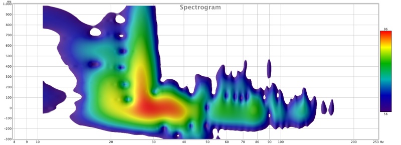

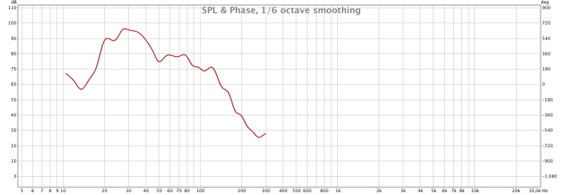

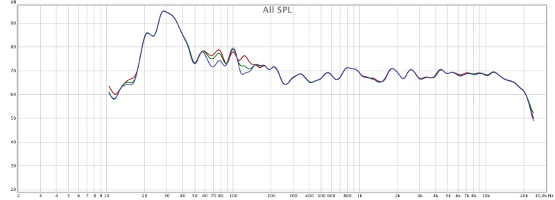

Εβαλα και το 2ο σαμπ τωρα μαζι.
Ανεβασα την σταθμη στο -3 οπως ειπε ο termatogazi.
Και να το αποτελεσμα.
2sub
spectro
και τα 2 μπροστα μαζι με τα σαμπ
κεντρικο με σαμπ
Πως φαινεται τώρα?
Μεγάλη διαφορα ήδη.

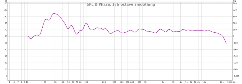

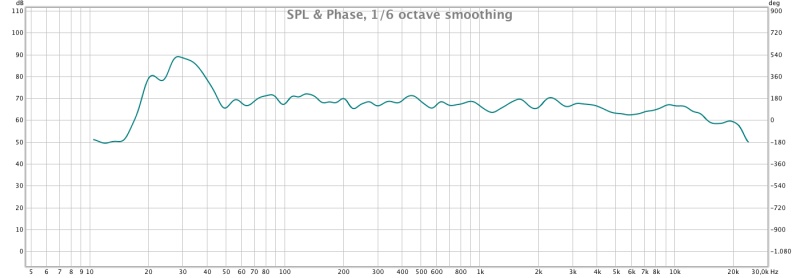

και εδω εχω μια τα μπροστα με το σαμπ με διαφορετικα κροςς στα main
120red 100green 80blue
ποια ειναι καλυτερη ?
susano lx90
Professional Home Cinema
1.597
5.140
Μικρό διαφορές πού σγουρά δεν είναι ακουστές, αν ακούς κάποια διαφορά το βάζεις εκεί πού παίζει καλύτερα.

31.501
91.420
2sub
spectro
κεντρικο με σαμπ
Πως φαινεται τώρα?
Μεγάλη διαφορα ήδη.
Κατέβασε το σαμπ καμιά 15αριά db τουλάχιστον

31.501
91.420
Έχεις τεράστια κορυφή μεταξύ 20-40 Hz. Το υπόλοιπο σαμπ ειναι οκ.
TERMATOGAZI
Bass!
2.148
4.881
αν κατεβασει την ενταση του sub θα πεσει και η κορυφη στα 22 που την θελουμε και θα πεσει πολυ η ενταση απο τα 40 και πανω που ειναι καλα .
πρεπει να ριξεις την κορυφη στα 27 , αν μπορεις μεσω του arc, κανε δοκιμες και μετρα.
