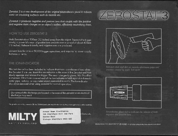

Συμφωνώ με τον skal...
Είχα πολλά χρόνια το Zerostat και πάντα έκανε καλή δουλειά.
Υπ όψιν ότι απελευθερώνει αρνητικά ιόντα στον αέρα όταν αφήνουμε τη σκανδάλη αργά (να μη κάνει τσάκ). Όταν πιέζουμε τη σκανδάλη δεν κάνει κάτι ενδιαφέρον...
Σε απόσταση περίπου 20 εκ από το κέντρο του δίσκου.
Είμαι σίγουρος ότι το ξέρετε, αλλά το λέω για κάθε ενδεχόμενο.
Καλα κανεις και το λες! Κι εγω στην αρχή λαθος το δουλευα....

Χρησιμοποιώ το ZEROSTAT για 30 χρόνια. Μειώνει σημαντικά το στατικό ηλεκτρισμό του δίσκου, ο οποίος καθαρίζεται πολύ καλύτερα μετά το γνωστό αντιστατικό βουρτσάκι. Νομίζω ότι στη χρήση του, θέλει 30 εκ πάνω από τον δίσκο και την πίεση της σκανδάλης και την απελευθέρωσή της, όχι μόνο το ένα στάδιο. Η πίεση δημιουργεί (+) ιόντα και η απελευθέρωση της (-) που αλληλοεξουδετερώνονται.
