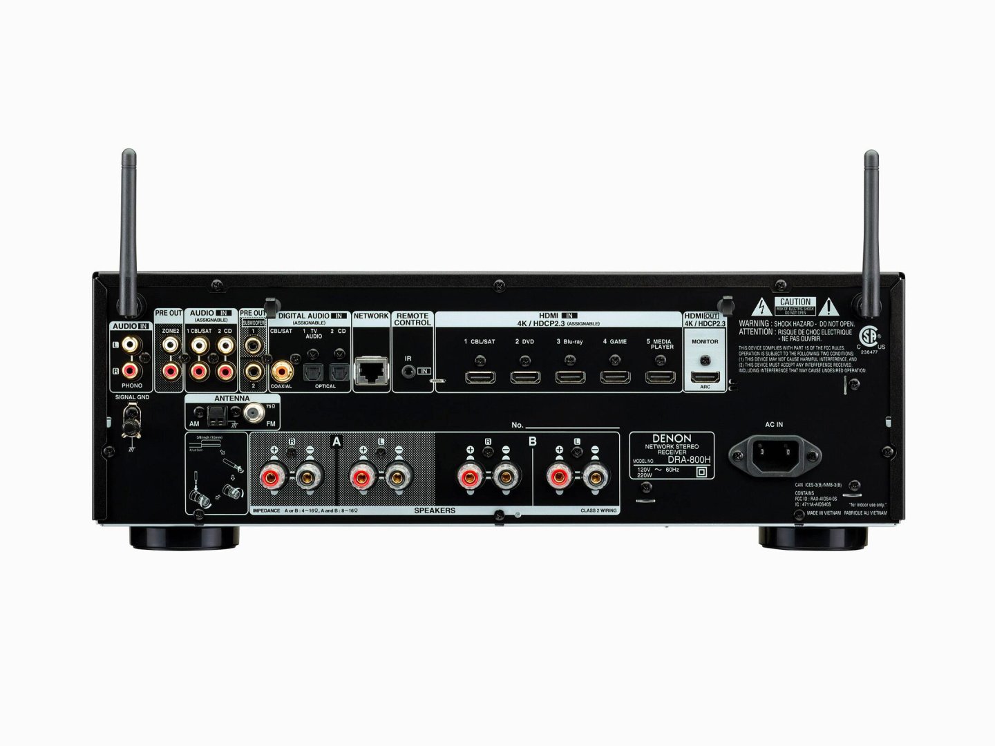

Φτάνουν οι είσοδοι για όλες τις πηγές που θες?
Είδες επίσης πως δεν έχει REC OUT ο 800Η για κασετόφωνο & MD?
36
8
Για MD έχει οπτική έξοδο εγγραφές κάνω ψηφιακά με το WebMinidisc και το κασετόφωνο το θέλω μόνο για να ακούω παλιές δικές μου κασσετες και μόνο.
Νομίζω πως φτάνουν.Για MD έχει οπτική έξοδο εγγραφές κάνω ψηφιακά με το WebMinidisc και το κασετόφωνο το θέλω μόνο για να ακούω παλιές δικές μου κασσετες και μόνο.
ika
News
17.464
15.918
Μόνο Optical in φαίνεται στην φωτό στον DENON
