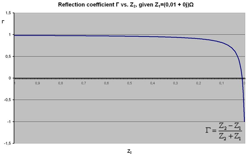

Όσον αφορά τα στάσιμα κύματα, και πάλι ο Σπύρος τα συμπεριέλαβε μάλλον από υπερβάλλοντα ενθουσιασμό. Το μέγεθος είναι υπαρκτό, αλλά υπό δύο βασικές προϋποθέσεις: Μεγάλο μήκος γραμμής μεταφοράς ή / και μεγάλη συχνότητα. Όπου και να αναζητήσετε πληροφορίες για τα στάσιμα κύματα, θα συναντήσετε μπροστά σας τη λέξη – κλειδί: Τηλεπικοινωνίες. Έχουν οι συνδέσεις των συσκευών σας καμιά σχέση με τις τηλεπικοινωνίες; Αλλά ας πούμε ότι έχουν.
Τί είναι το στάσιμο κύμα; Είναι ένας ηλεκτρικός ιδιοσυντονισμός που συμβαίνει επειδή ανακλάται ενέργεια από το φορτίο προς την πηγή, ή από κάποια ασυνέχεια στο καλώδιο, που μπορεί να είναι μια μάτιση, κάποια βλάβη του διηλεκτρικού, και γενικά ο,τιδήποτε μεταβάλλει τις ηλεκτρικές του ιδιότητες R – L – C στο συγκεκριμένο σημείο του. Πώς ορίζεται ο συντελεστής στασίμου κύματος;
... όπου ρ είναι η απόλυτη τιμή του συντελεστή ανάκλασης Γ του κύματος. Δηλαδή:
ρ = |Γ|
Πώς ορίζεται το Γ;
... όπου Ζ1 είναι η εμπέδηση εξόδου της πηγής, δηλαδή η αντίσταση εξόδου του ενισχυτή, και Ζ2 η εμπέδηση εισόδου του φορτίου, δηλαδή, όχι η αντίσταση του ηχείου, αλλά η αντίσταση της γραμμής μεταφοράς, του καλωδίου, από την πηγή έως εκείνο το σημείο. Δηλαδή, ως φορτίο λογίζεται το μέγεθος R-L-C που προκύπτει από την κατασκευαστική ατέλεια της γραμμής μεταφοράς, του καλωδίου, στο εκάστοτε συγκεκριμένο σημείο, στο οποίο αυτή θα απαντηθεί.

Ωραία; Ας αναπαραστήσουμε αυτήν την απλή ισότητα με τρόπο εύληπτο, βασισμένο σε τυπική περίπτωση ενός ενισχυτή hi-fi, ο οποίος έχει αντίσταση εξόδου στο εξαιρετικό μέγεθος των 0,01Ω. Στο διάγραμμα αναπαρίσταται ο συντελεστής ανάκλασης του σήματος για διάφορες τιμές του Z2, από 1 έως μηδέν Ωμ. Όσο το μέγεθος της εμπέδησης του καλωδίου είναι μεγαλύτερο από την εμπέδηση της πηγής, ο συντελεστής είναι μεγαλύτερος της μονάδας, ενώ μηδενίζεται όταν εξισωθεί με την εμπέδηση εξόδου της πηγής, (εν προκειμένω, Ζ2=0,01Ω). Στη συνέχεια, το gamma βαίνει αρνητικό, για να φθάσει στην ελάχιστη τιμή του στο -1, όταν το Z2 μηδενισθεί, δηλαδή όταν το καλώδιο βραχυκυκλωθεί. Δηλαδή, το gamma κυμαίνεται μέσα σε ένα εύρος τιμών από -1 έως 1. Επομένως, σε οποιαδήποτε περίπτωση, το Z2 πρέπει να είναι τόσο μικρό, ώστε να ισούται με την αντίσταση εξόδου του ενισχυτή. Με την σειρά της, όμως, η αντίσταση εξόδου του ενισχυτή πρέπει να είναι όσο γίνεται πιο μικρή, ώστε να είναι ικανή να παρέχει ρεύμα ακαριαία, όποτε αυτό ζητηθεί. Άρα, και το καλώδιο πρέπει να έχει την ελάχιστη δυνατή αντίσταση, ώστε να μην δημιουργεί απώλειες τάσης λόγω αυτής της αντίστασης.
Στην ιδανική περίπτωση, όταν τα Z1 και Ζ2 είναι μηδέν, το SWR εξισώνεται με τη μονάδα και έχουμε μέγιστη μεταφορά ενέργειας. Λυπάμαι, αλλά δεν μπορώ να το εξηγήσω καλύτερα. Αν μπορεί κάποιος άλλος, μακάρι...
