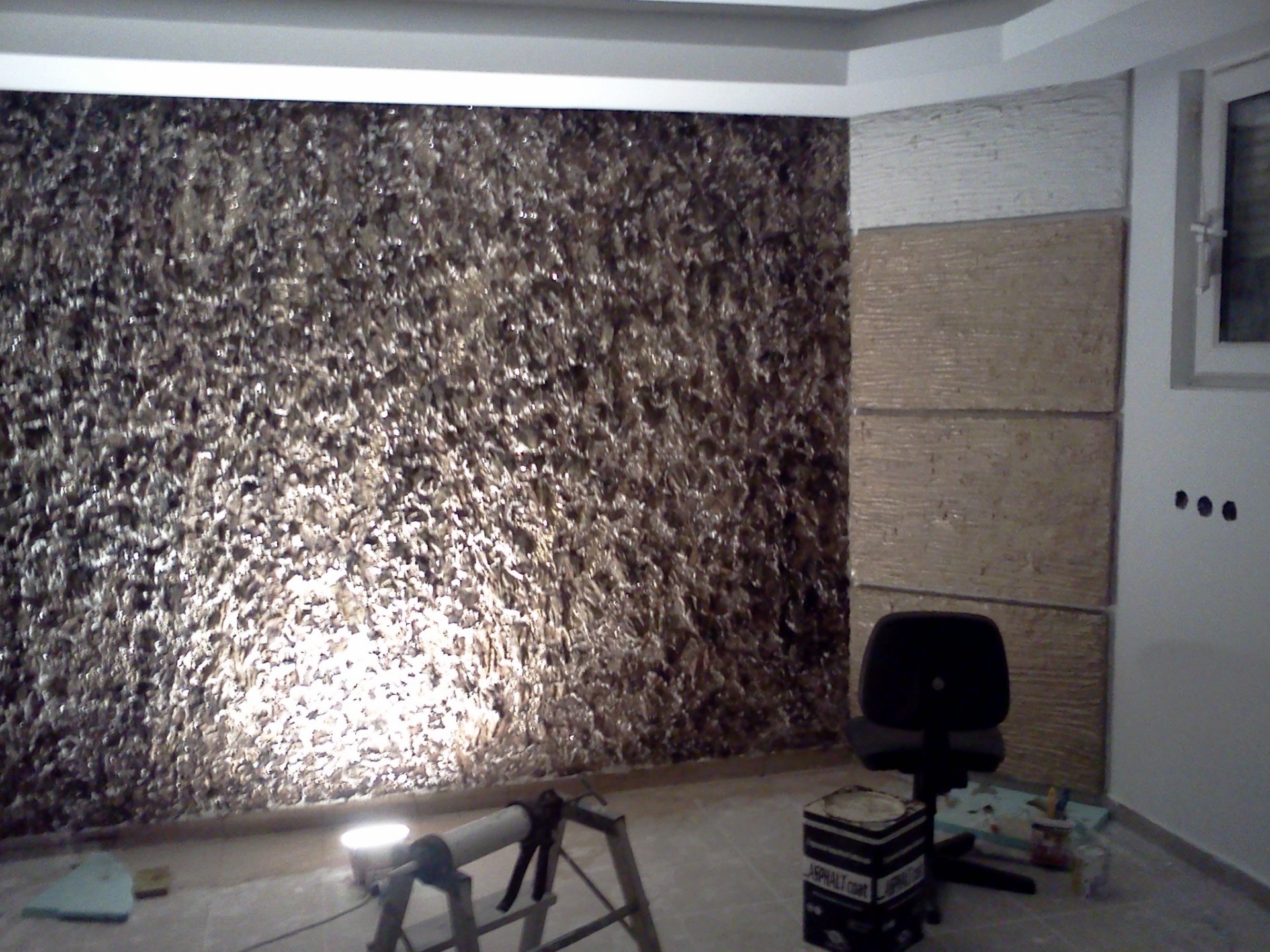

Ο τοίχος ειναι υπέροχος!Ποιημα!:thumbsup:
Μπορώ να τον φτιάξω και μόνος μου?
ναι αμε..θα σου πω την συνταγή...κλέβεις 6 αυγά:whistling::p:D
είναι μια μίξη με κόλλα πλακιδίων,που την δουλεύεις με το μυστρί ώστε να κάνει μύτες σαν βράχος(και το αφήνεις να στεγνώσει φυσικά..προσοχή να κάνεις την κόλλα λίγο σφιχτή για να μην κρεμάσει) και αρκετό τσαλακωμένο αλουμινόχαρτο σε σημεία για να γυαλίζει,στην ουσία το βουλιάζεις σε διάφορα σημεία
οι μύτες γίνονται εύκολα...εφόσον η κόλλα θα είναι μπόλικη και σφιχτή...με το που θα βεντουζώσεις το μυστρί πάνω της και το τραβήξεις προς τα έξω θα φτιάχνει μύτες..καλό είναι να είναι παχιές...κάπου πρέπει να έχω μια κοντινή..θα κοιτάξω το βράδυ να την ανεβάσω
το περνάς και με νερόπισσα σε κάποια σημεία γιατί η πίσσα αν την περάσεις πρόχειρα..δίνει ένα χαλκοειδές χρώμα που όσο και να δοκίμασα δεν μου το πέτυχε κανένα έτοιμο χρώμα
+μαύρο χρώμα σε άλλα σημεία και τέλος!:imtheking:
ωπα
δεν ειναι σταμπωτη τσιμεντοκονια???
όχι είναι απλή κόλλα πλακιδίων

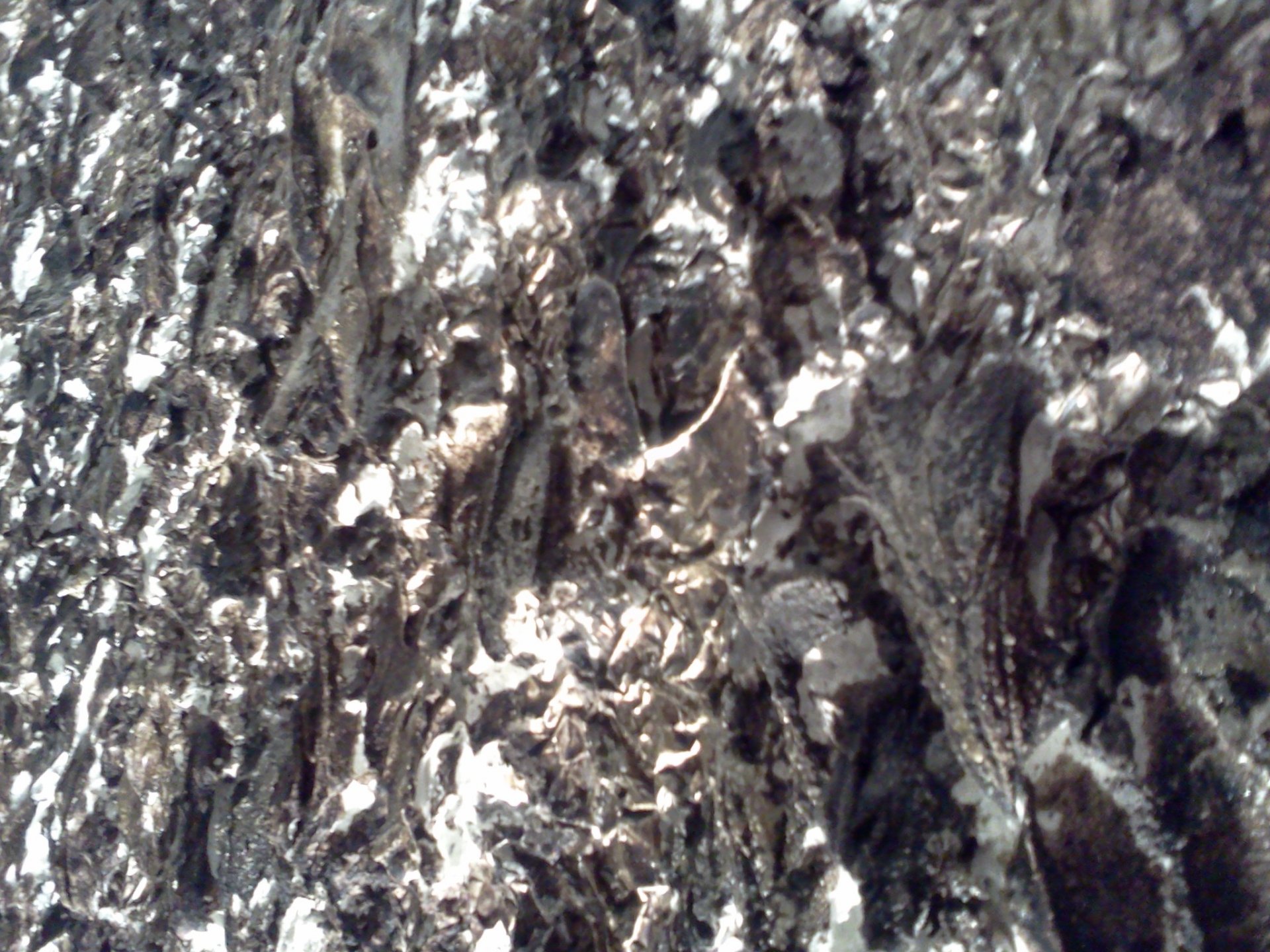

δείτε και κάποια κοντινά(ο Θεός να τα πει) που είχα τραβήξει με το τότε σαπάκι :D
την Κυριακή που θα πάω θα κοιτάξω(αν με πάει η καρδιά να κατέβω:() να τραβήξω καλύτερη κοντινή γιατί αδικείται το ανάγλυφο (που έχει μια παλάμη τουλάχιστον πάχος) και φαίνεται να γυαλίζει υπερβολικά που δεν είναι έτσι...η όλη μελέτη έγινε για να αποδίδει βράχο με σχετική υγρασία(πςςςςςς τι είπα τώρα και τι θα ακούσω γι'αυτό άραγε..:D)
