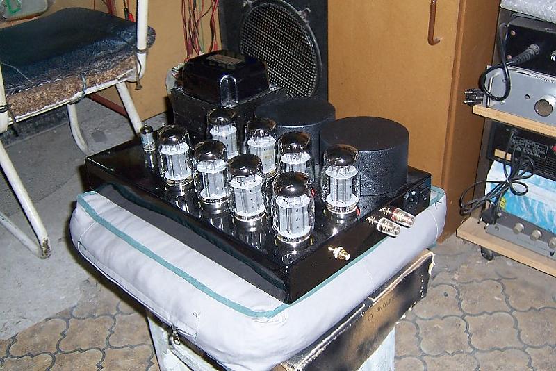

Θαναση φτιαχνω κατι ιδανικο για αυτες τις περιπτωσεις.Λαμπατα Μονομπλοκ των 200 Βαττ με ΔΥΟ μετασχηματιστες εξοδου ανα μονομπλοκ, (ισως παγκοσμια πρωτη) που ο καθενας οδηγειται απο ξεχωριστο γκρουπ λυχνιων Ισχυος (2 γκρουπ απο 4 ΚΤ88). Φυσικα αυτα αφορουν το ενα καναλι. Ετσι οδηγειται με καταλληλη συνδεσμολογια ειτε ενα Ηχειο, ειτε δυο ξεχωριστα Ηχεια (το ιδιο καναλι), και κυριως ενα Ηχειο σε διενισχυση (διατηρουνται τα φιλτρα του κροσοβερ). Ολα αυτα κατ' επιλογη του χρηστη μεσω των Binding posts. Σατανικο εε ? Στειλε ΡΜ να σου πω λεπτομερειες. και αμα θελεις βαζω φωτογραφιες. Δες ακριβως διπλα το μηχανικο αναλογο

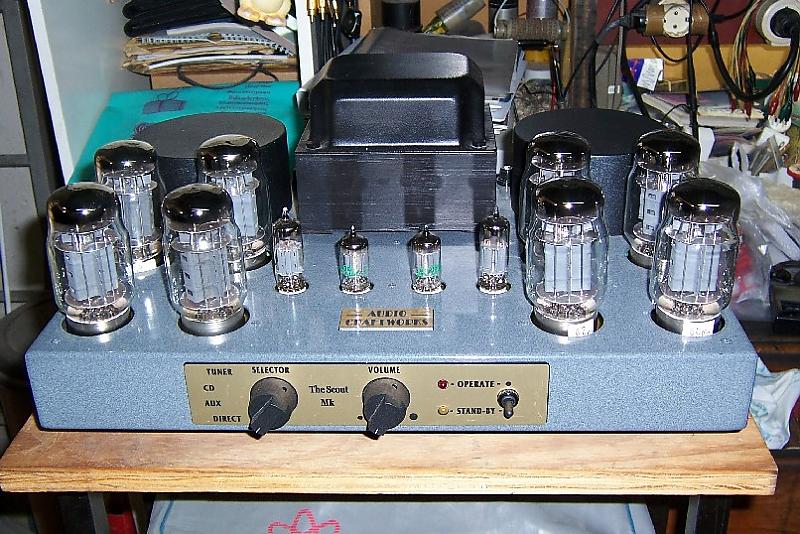

Οπως ελεγα
Πρωτη και δευτερη φωτο ενα καναλι 200Watt / 2- 4Ω ή ενα καναλι με δυο ξεχωριστες βαθμιδες Εξοδου (ξεχωριστη τετραδα ΚΤ88 - Ξεχωριστος μετ/στης Εξοδου - το κοινο μερος του κυκλωματος τελειωνει στις driver) 100 + 100 Watt / 4- 8Ω.
Η τριτη φωτο ειναι για συγκριση.
Κανονικος 2x 100 Watt stereo ολοκληρωμενος.
Η φωτογραφιες μαλλον τους αδικουν. Ειδικα τα μονομπλοκ.

Επ! Ωραία τα θηρία!
Για πες εντυπώσεις...
Εγώ λέω να μείνω στον 2x100 γιατί οι πόρτες (τα Quad 2905) σου ρίχνουν πόρτα από ένα σημείο και μετά anyway... :138:
