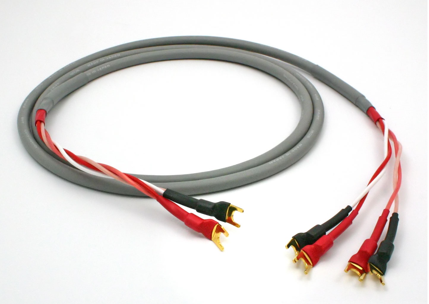

Μια πιο εύκολη λύση θα μπορούσες να πάρεις δύο αντίστοιχα καλώδια για να δοκιμάσεις, τώρα σου έμεινε η απορία ........

Για να μετατρέψεις το 202 να δέχεται διπλο-καλωδίωση είναι εργασία 1,5-2 ωρών. Επάνω στις ίδιες <<χούφτες>> γίνεται να προσθέσεις μπόρνες και μένει λίγη δουλειά για τον διαχωρισμό επάνω στην πλακέτα του κροσόβερ.

Το καλυτερο που ειχες να κανεις αλλα δεν το εβαλες σαν σκεψη ειναι να κανεις διενυσχηση αν τα ηχεια που ειχες υποστηριζαν διπλοκαλωδιωση.
Ο ενας ενισχυτης θα αδηγουσε τα μπασα και στα δυο ηχεια.
Και ο δευτερος ενισχυτης θα αδηγουσε τα ψιλα και στα δυο ηχεια αν του πειραζεις και λιγο ψυλοτερα τα ρευματα ηρεμιας στον 2 ενισχυτη θα ειχες ενα διαφορετικο καλο αποτελεσμα.
Το να τους μπριτζαρεις απο μονος σου ενω δεν ειχαν απο μαμα αυτην την δυνατοτητα θα ειναι απλα πειραματα με τα αντιστοιχα αποτελεσματα.
