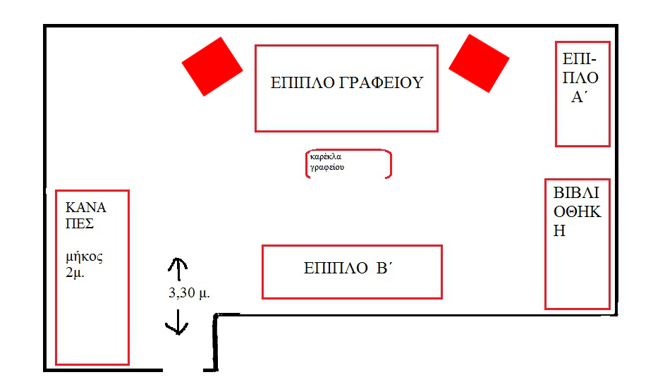

Αν ήταν αυτό το μόνο πρόβλημα εγώ δεν θα δίσταζα. Νομίζω όμως ότι αισθητικά, ίσως και πρακτικά, σε 12 τ.μ. δεν...
Μάλλον η καλύτερη λύση θα είναι απέναντι από το γραφείο στο έπιπλο β
Αυτό
ένα near field σύστημα στο γραφείο
Το πρότεινα και χθες, θα πρέπει ασφαλώς να γυρίσει το γραφείο 180 μοίρες.

Καταρχάς, σας ευχαριστώ όλους για το ενδιαφέρον.
Αναφορικά με τον κ. Κοτσίδι, αναγνωρίζω ότι μάλλον παρεξήγησα τα γραφόμενά του γι' αυτό και του ζητώ συγγνώμη. Παρακαλώ, αν γίνεται κάποιος admin ας σβήσει όσα έγραψα.
Αναφορικά με τα όσα γράφτηκαν από εχθές που ανέβασα το σχέδιο του χώρου μου. Αναγνωρίζω, όπως προανέφερε κάποιος, ότι οι περισσότεροι εδώ μέσα έχετε αναγάγει, οτιδήποτε ονομάζουμε γενικά και αόριστα ηχοσύστημα, σε επιστήμη (όχι βέβαια ότι δεν είναι). Καταλαβαίνω επίσης ότι πολλοί από εσάς έχετε εξελίξει την εν λόγω επιστήμη σε χόμπι. Και απ΄ό,τι μπορώ να συμπεράνω από αυτά που διάβασα στο φόρουμ, πολλοί έχετε δαπανήσει πολλές χιλιάδες ευρώ για το χόμπι σας... Αυτό σας καθιστά έμπειρους σε ό,τι έχει σχέση με τον ήχο. Αυτός ήταν και ο λόγος που γράφτηκα εδώ και ζήτησα τη βοήθειά σας.
Ως εδώ είναι όλα κατανοητά και απολύτως σεβαστά...
Όμως, φίλοι μου, δεν είναι δυνατόν κάποιος που δεν έχει τις δικές σας δυνατότητες, όπως κι αν μεταφράζονται αυτές (οικονομικές, χωροταξικές κ.α.), να τον καταδικάζετε "εις τον ήχο τον εξώτερον" και μάλιστα με τους ειρωνικούς χαρακτηρισμούς "πάρε ψείρα", "καλύτερα να πάρεις ακουστικά", "ξέχνα το", "πεταμένα λεφτά" κ.α.
Κάποιοι ήταν σχεδόν έτοιμοι να μου προτείνουν να γκρεμίσω το δωμάτιο και να το ξαναχτίσω σύμφωνα με τα ιδανικά πρότυπα της ψυχοακουστικής επιστήμης...!! Δηλαδή, σύμφωνα με τα πορίσματα κάποιων συμφορουμιτών, είμαι καταδικασμένος να ακούω μουσική μόνο από ηχεία για λαπτοπ.
Σας εξομολογούμε ότι αισθάνθηκα πολύ άσχημα... Μπήκα εδώ με τόσο ενθουσιασμό για να ζητήσω βοήθεια από ανθρώπους που γνωρίζουν πολύ καλά τι σημαίνει "απολαμβάνω μουσική" και μέσα σε λίγες ώρες ο ενθουσιασμός μετατράπηκε σε πλήρη απογοήτευση.
Ξέρω ότι κάποιοι θα πουν: και τι ήθελες; να σου πούμε ψέμματα και να πετάξεις τα λεφτά σου;
Όχι, αγαπητοί, να μη μου πείτε ψέμματα, αλλά και να μη με αποθαρρύνετε με τέτοιο τρόπο...
Ευτυχώς, για μένα, υπήρξαν κάποιοι άνθρωποι εδώ οι οποίοι, με νηφάλιο και ενθαρρυντικό λόγο, έκαναν τις προτάσεις τους (τις οποίες δεν πρόλαβα ακόμη να μελετήσω) σύμφωνα με τις "δυνατότητές μου". Τους ευχαριστώ μέσα απ' την καρδιά μου!!!
Σταματώ εδώ και επανέρχομαι στο θέμα μου.

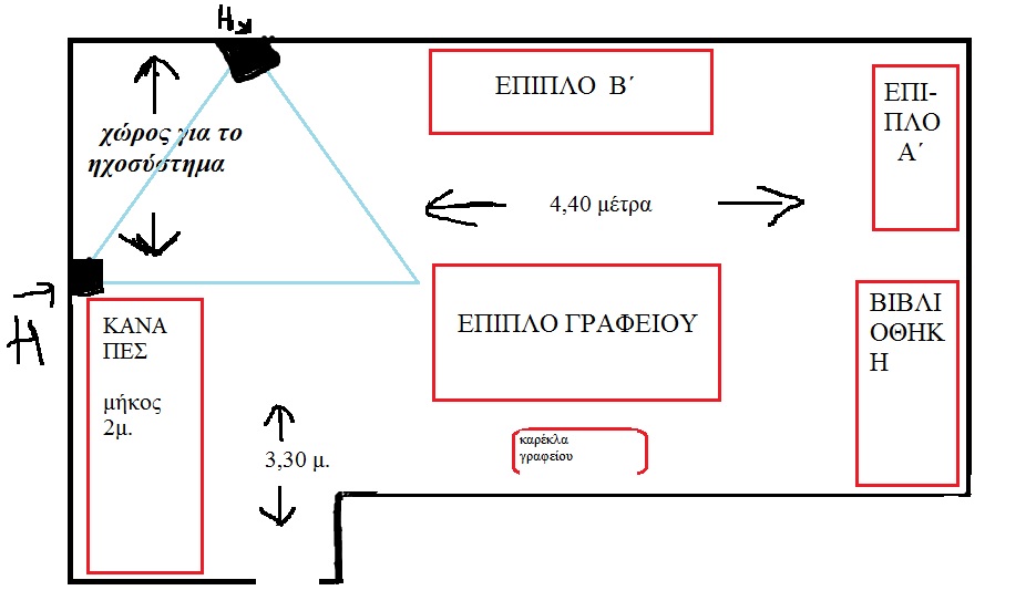

Ανεβάζω ξανά το σχέδιο του δωματίου, όπως μου ζητήθηκε, με σωστότερες μετρήσεις και πιο επεξηγηματικό.

Επειδή ο χώρος μου είναι κάπως έτσι (το πως και γιατί δεν έχει σημασία στην παρούσα φάση, έτσι κι αλλιώς εγώ με ακουστικά ακούω όταν θέλω να ακούσω κάπως πιο "σοβαρά") :
Όταν άλλαξα τη διάταξη σε κάτι παρόμοιο με το παρακάτω με τα ηχεία αριστερά + δεξιά του γραφείου και θέση ακρόασης των καναπέ, η διαφορά στον ήχο ήταν έτη-φωτός μέρα-με-τη-νύχτα. Δοκιμασμένα 4 διαφορετικά συστήματα με διαφορετικούς ενισχυτές (και παθητικά και ενεργά, με 3 άλλα άτομα). Ουσιαστικά 4 n00bάδες ήταν σα να 'δαμε το φως το αληθινό εκείνη τη μέρα (εκείνοι είχαν ακόμη χειρότερο setup από το δικό μου). Αυτά όλα πριν 1 χρόνο-κάτι, την εποχή που γράφτηκα στο forum και ξεκίνησα το διάβασμα.
My point, καλύτερα να πάρεις π.χ. εξοπλισμό με λιγότερα από 1.000€ και να πληρώσεις μαστόρια να σου μεταφέρουν τα έπιπλα (ή να καλέσεις τα παιδιά που προθυμοποιήθηκαν' καλά είναι δεν δαγκώνουν) παρά να συνεχίσεις να έχεις αυτή τη διάταξη επίπλων στο χώρο σου.

Σωστά. Πρακτικά είναι η πιο εύκολη λύση, όμως...
... είναι ένα ζήτημα.
Συμπληρώνω. Δεν γνωρίζουμε το πλάτος του έπιπλου Β. Επιτρέπει την σωστή απόσταση μεταξύ των ηχείων?
Μπορείτε να μου πείτε ποια είναι η σωστή απόσταση των ηχείων αν τοποθετηθούν στο έπιπλο β';
