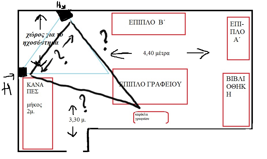

Το πλατος του επίπλου β' είναι 35 cm και η απόσταση του τοίχου πίσω από το έπιλο β' μέχρι την καρέκλα είναι 2,40 μέτρα.

@Moz_art Δεν μπορείς εκεί που υπολογίζεις να βάλεις το σύστημα, να βάλεις το έπιπλο Α και να κάνει γωνία με το έπιπλο Β? Με αυτό το τρόπο, βάζεις τη βιβλιοθήκη στο κέντρο του τοίχου που την έχεις τώρα, δεξιά και αριστερά της τα ηχεία και γυρίζεις το γραφείο 90 μοίρες προς τα δεξιά. Νομίζω ότι η βιβλιοθήκη εκεί θα κάνει και καλό στον ήχο. Ε? Ε? Ε?

το έπιπλο είναι σχετικά μικρό και φιλοξενεί επάνω έναν εκτυπωτή, αλλά ναι, ίσως να μπορώ να το κάνω αυτό. Νομίζω, βέβαια, ότι η απόσταση ακρόασης θα μικρύνει...
Αυτό μπορεί να είναι και καλό !:)

(καλά, εγώ είμαι αρκετά παλαβός ώστε να έκανα τράμπα και τον καναπέ με το γραφείο :p. Φανταστικό mancave! :p )
Ή το γραφείο ανάμεσα στα ηχεία αντί της βιβλιοθήκης, καναπές κέντρο, τα υπόλοιπα πίσω. Εδώ μιλάμε για audio room πια. Αν έχεις τη δυνατότητα δηλαδή να παίξεις με τη διάταξη των επίπλων, μπορείς να φτιάξεις ένα πολύ καλό χώρο τόσο για εργασία, όσο και για audio.
Δυστυχώς δεν μπορεί να γίνει αυτό για διάφορους λόγους...

Καταλαβαίνω. Εδώ που τα λέμε, αν υπήρχε η δυνατότητα, πιθανώς να το είχες προτείνει πρώτος. Άρα, κοίτα για τη λύση των ηχείων απέναντι στο γραφείο.

Το καλύτερο για μένα θα είναι στη γωνία που σας υπέδειξα. Το τρίγωνο όπως το σχημάτισα δεν θα βοηθούσε ως έσχατη λύση; Βέβαια, σκέφτομαι και αυτό που είπε ο φίλος πριν, δηλαδή να μπουν στο επίπλο β' τα ηχεία...

Αν μπει το γραφείο ανάμεσα στα ηχεία προς τα που θα κοιτάζουν τα ηχεία; Εννοείται, απέναντι, στον καναπέ;
Ίσως δεν διευκρίνισα ότι τις περισσότερες ώρες τις περνάω στο γραφείο γι' αυτό και θα ακούω μουσική από εκεί (καθισμένος στην καρέκλα του γραφείου).

Πείτε μας ποια έπιπλα έχετε τη δυνατότητα να μετακινήσετε, για να σας γίνουν προτάσεις βάσει των δυνατοτήτων σας. Αν πάντως αποφασίσετε να τοποθετήσετε τα ηχεία στον τοίχο που φιλοξενεί το έπιπλο Β, αγοράστε και βάσεις να τα τοποθετήσετε εκατέρωθεν του επίπλου, γιατί αν τα βάλετε ΠΑΝΩ στο έπιπλο θα έχετε φτιάξει απλώς μία ακριβή ηχομπάρα (κρίνοντας από το πλάτος των 35 εκ. του επίπλου).

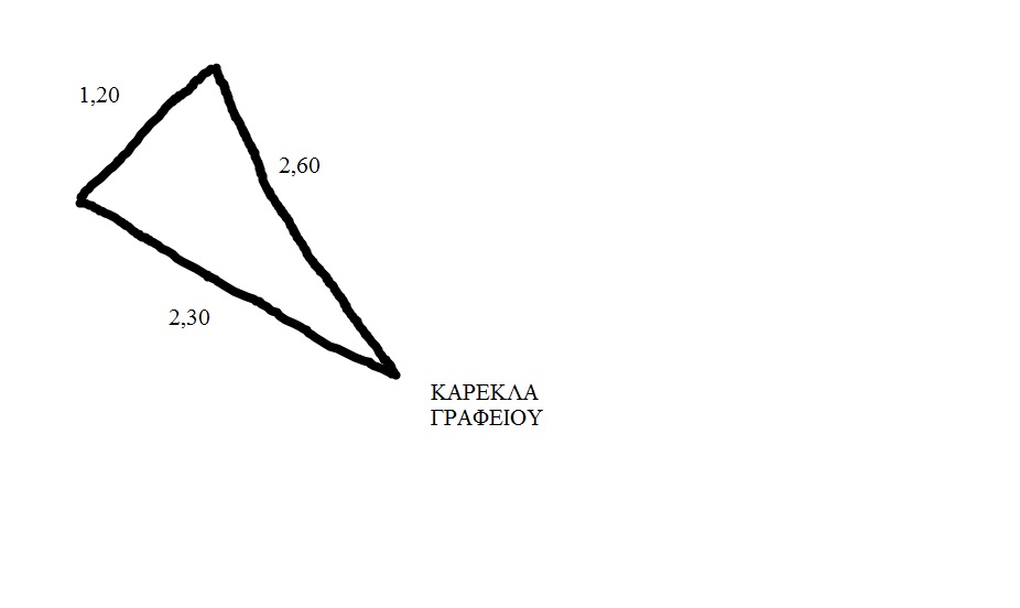

Συμπλήρωσε αυτές τις διαστάσεις που είναι με ερωτηματικά......αν και είμαι σίγουρος ότι και πάλι δεν θα είναι αποδεκτές....!

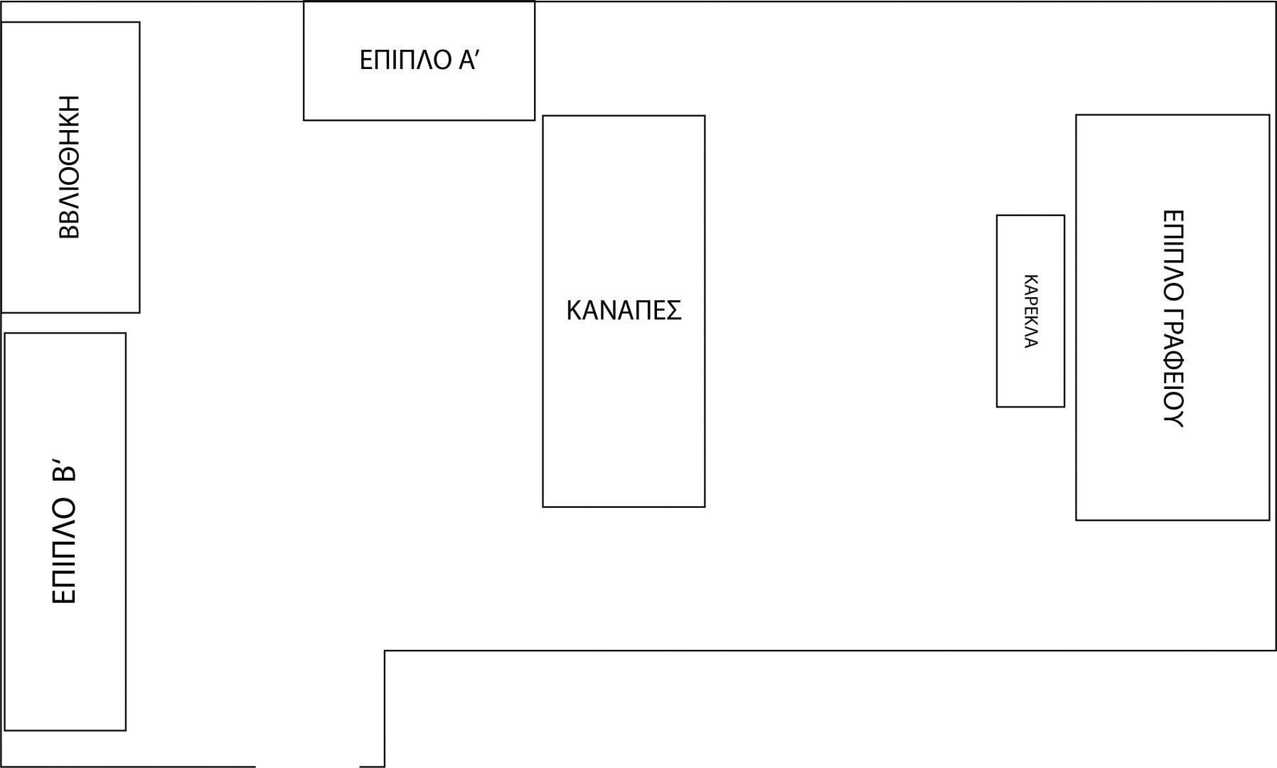

Κάτι πολύ χειρότερο σκεφτόμουν, κάπως έτσι:
Αλλά παραδέχομαι ότι είναι τρελή αλλαγή και σέβομαι το ότι υπάρχουν λόγοι που δεν επιτρέπουν μια τέτοια διάταξη. Οπότε, εκατέρωθεν του επίπλου Β όπως το έχεις τοποθετημένο, θα επέλεγα κι εγω!

Σαν κομμάτι από πίτσα μοιάζει... 8-)
@Mpanis αυτές είναι περίπου οι διαστάσεις

Σας ευχαριστώ για τον κόπο... Το σχέδιο αυτό είναι ανέφικτο... Και μόνο στη σκέψη να μετακινήσω τόσα έπιπλα μ' έπιασε τρόμος... o_O

Φαντάζομαι ότι το γραφείο έχει ένα μεγάλο monitor σωστά; Πως ακριβώς θα στηθούν παιδιά στο έπιπλο β με το μόνιτορ στη μέση; Φίλε οι, πολλές φορές υπερβολικές, παρατηρήσεις έχουν να κάνουν με το στοιχειώδες της στερεοφωνιας που σχετίζεται με την ύπαρξη τριγώνου. Όσο φθηνά και να είναι τα ηχεία αυτό το χρειάζεσαι. Αν δεν το καταφέρνεις δεν υπάρχει λόγος να είναι 2 οι πηγές ήχου. Δεν κερδίζεις κάτι και προφανώς δεν πλησιάζεις αυτό που άκουσες και ψάχνεις στο demo room. Αν δεν μπορείς να μετακινήσεις τίποτα στο δωμάτιο στήσε ένα near field σύστημα στο γραφείο αφού εκεί θα ακούς όπως λες. Με πολύ λιγότερο από το budget σου μπορείς να πάρεις πολύ αξιόλογο αποτέλεσμα.
